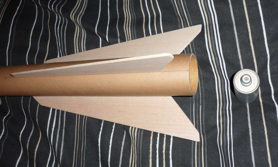

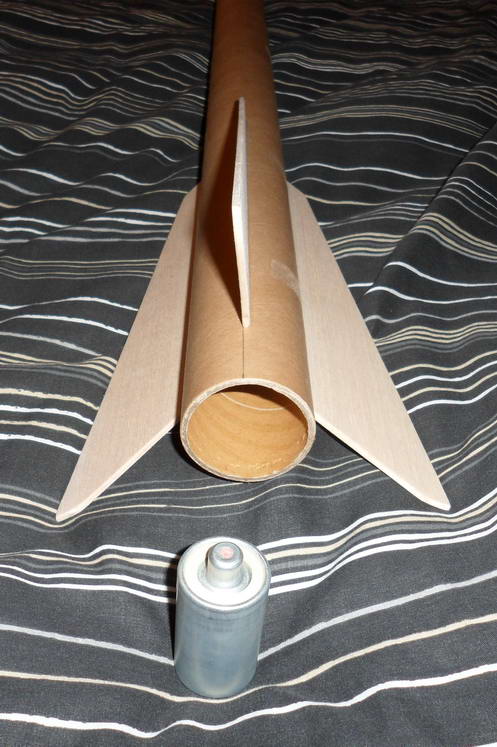

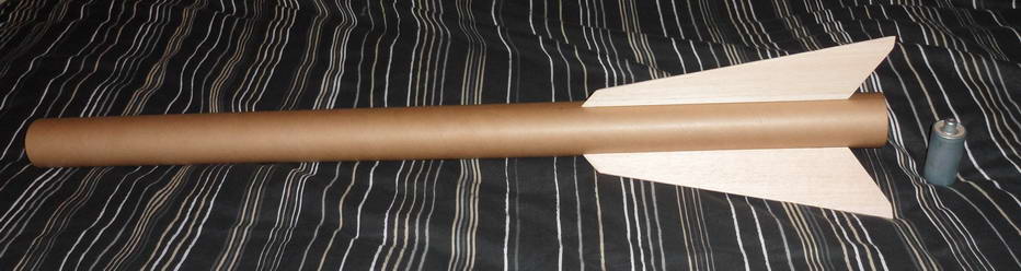

Zastanawia mnie jeszcze jak zachowa się mój "model" w przypadku pozostawienia dysz rotacyjnych w takim stanie w jakim są, czyli bez zaślepiania? Czy rakieta wpadnie w coś a'la korkociąg?
Próby planuję na weekend, postaram się jakiś filmik zamieścić (wierząc głęboko iż obejdzie się bez ofiar).

Jako, że mam troche doświadczenia w pirotechnicze jak i w modelarstwie rakietowym przy tym silniczku będziesz musiał zaślepić te 3 boczne dysze inaczej rakieta średnio będzie latać ze względu na to, że masz już stateczniki a te 3 dysze własnie są po to by utrzymac w pionie "rakiete" bez stateczników.
Pozdrawiam Matusz

Nie tylko zaślepić te boczne dysze,ale także rozwiercić dysze główną o 1mm. Bez rozwiercania ciśnienie w silniku mogło by być zbyt wysokie i mogło by rozerwać silnik.Co do bezpieczeństwa to z tego co wiem to te silniki są używane we flarach ratunkowych ,a tam wymagana jest wyjątkowa niezawodność, ale oczywiście długi lont i jakieś schronienie nie zaszkodzi ;) .Petarda jako ładunek wyrzucający słabo się sprawdzi, niektóre mimo swoich małych rozmiarów mogą rozerwać rakiętę. Według mnie najlepiej by się sprawdził mały woreczek z granulowanym prochem czarnym w ilości może tak z 0,5g lub mniej. A już szczytem wypasu i bezpieczeństwa byłaby nitroceluloza, jest łatwo zapalna, spala się szybko i beż pozostałości ani dymu ,nie byłoby ryzyka osmolenia ścianek wewnętrznych rakiety ani podpalenia spadochronu. Nie mówiąc już o braku zapachu siarkowodoru ,który pozostaje po spaleniu prochu czarnego.
Paweł
