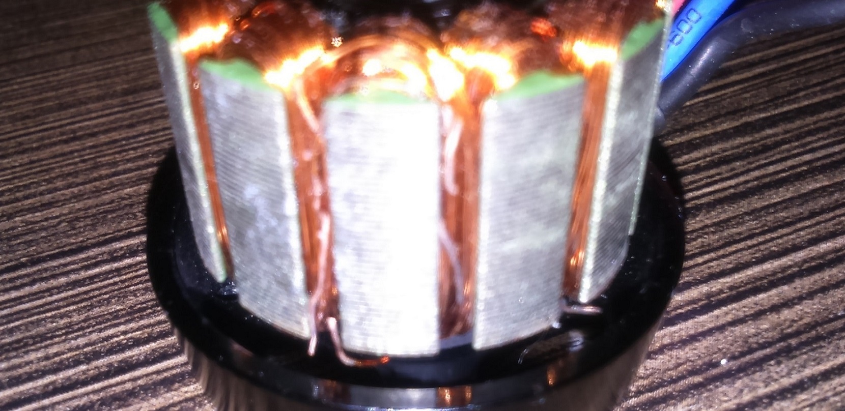

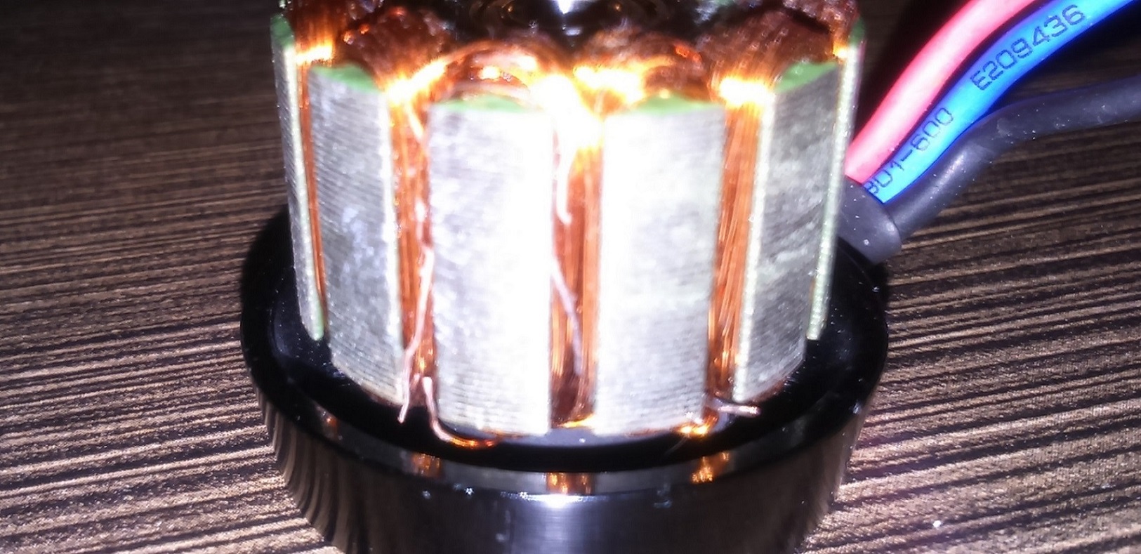

Mam problem z silnikiem który miał trafić do następnego modelu :evil:
Silnik jak w tytule, zauważyłem, że coś momentami ciężko się kręci w rękach bo w żadnym modelu u mnie nie pracował, więc rozebrałem go i ... mam nadzieję, że na fotkach coś widać
1.jpg [ 386 KiB | Przeglądane 7275 razy ]
2.jpg [ 360.83 KiB | Przeglądane 7275 razy ]
coś z tym się da zrobić czy do wyp.... :?:

Przerwane uzwojenie właśnie tym się objawia, że na sucho silnik ciężko kręci w dłoni. Wywalać to nie, zawsze możesz dać do przezwojenia komuś kto to już sam robił lub próbować samemu. Jestem w tej samej sytuacji z mocnym silnikiem. Sam nie będę próbował przezwoić ale z pewnością ktoś to zrobi ;)

No tak, rozebrałem "poukładałem" te kabelki w środku i w dłoni kręci się dobrze, podpiąłem pod regulator/pakiet i również się kręci, zmierzyłem oporności między wszystkimi kablami (na tyle na ile sprzęt pozwalał) i w każdej kombinacji jest bardzo podobnie jak nie identycznie czyli ok 1,1 ohm a na przerwanych kabelkach powinny być chyba różnice?

Uzwojenia to czasem kilka żył nawijanych równolegle zamiast jednej grubej.
Jeśli przerwana jest jedna żyła z wiązki, to multimetrem tego nie zmierzysz, jest za mało precyzyjny.

Bo uzwojenia nawijane są zazwyczaj kilkoma "drucikami", zamiast jednym grubym. Łatwiej się je "układa".
Używanie takiego silnika z pękniętą "nitką" zakończy się w końcu spaleniem przy większym/dłuższym obciążeniu.
