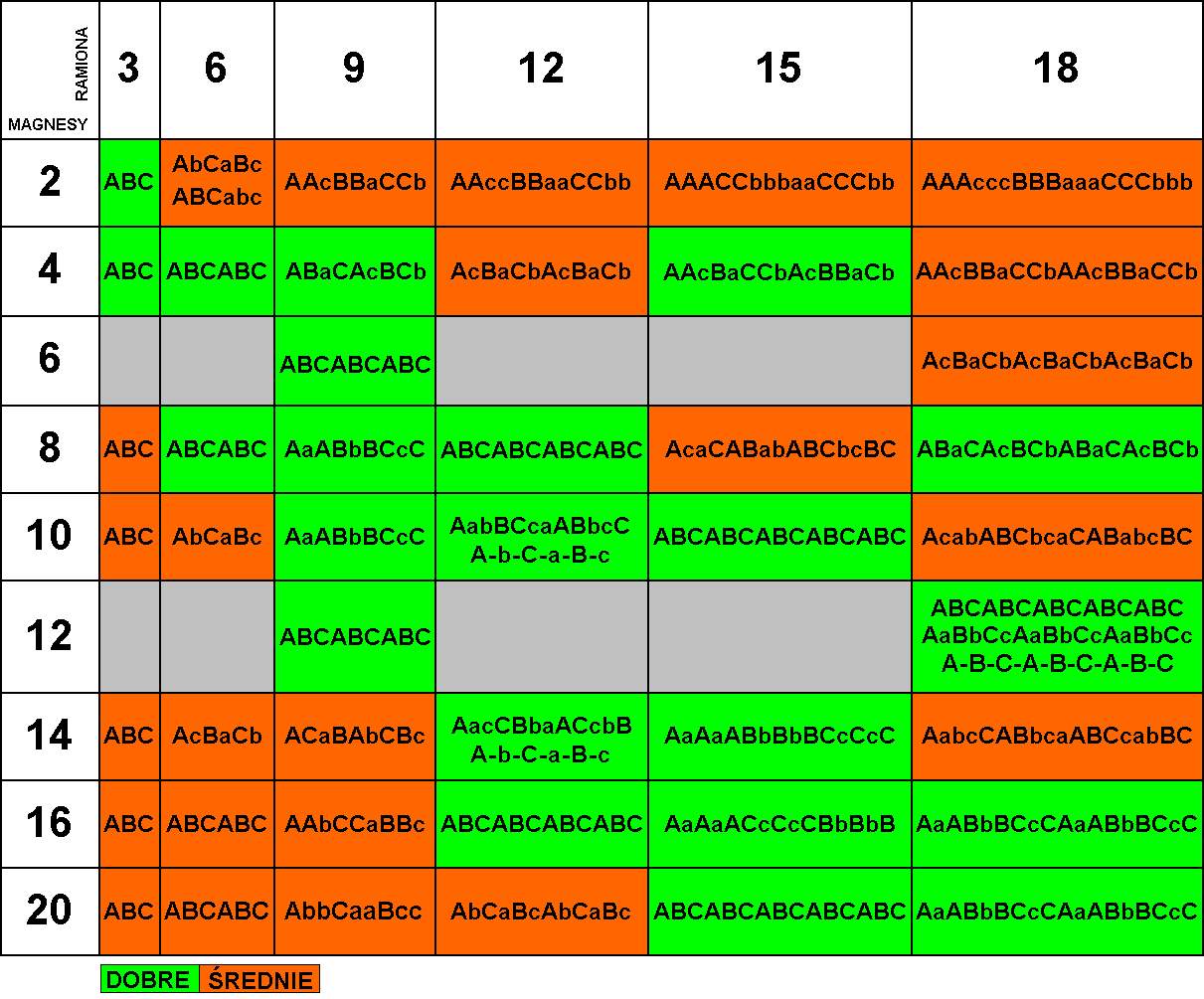

1.jpg [ 178.72 KiB | Przeglądane 11929 razy ]
Powyżej zamieszczam tabelkę do której będę się odnosił w trakcie pisania - jest to moja mała modyfikacja kilku znalezionych na necie, zaś modyfikacja polegała na poprawieniu jednej (powielanej przez różne stronki) literówki, oraz spolszczeniu raptem kilku słów w oryginale pisanych po niemieckiemu.

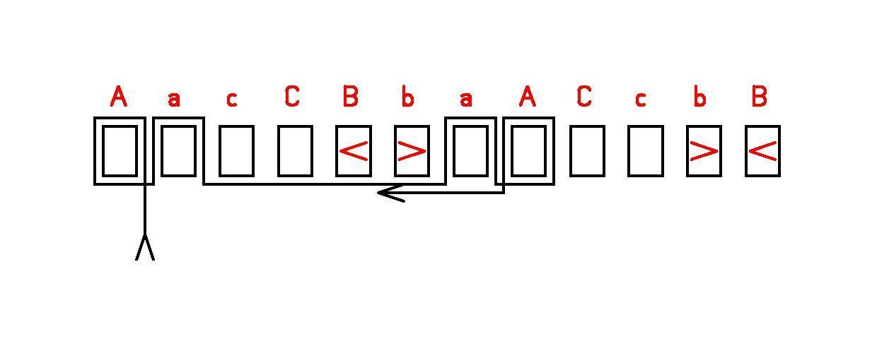

W najprostszej konfiguracji możemy mieć tylko 3 ramiona (każde tworzy jedną cewkę), zaś zapis nawijania wygląda tak - ABC. Zapisy tego formatu pojawiają się w zasadzie wszędzie na necie, a oznacza on że każda z cewek jest nawijana w tą samą stronę. Poniżej malunek nawinięcia ABC z kierunkami przyjętymi przeze mnie.
2.JPG [ 39.56 KiB | Przeglądane 11929 razy ]

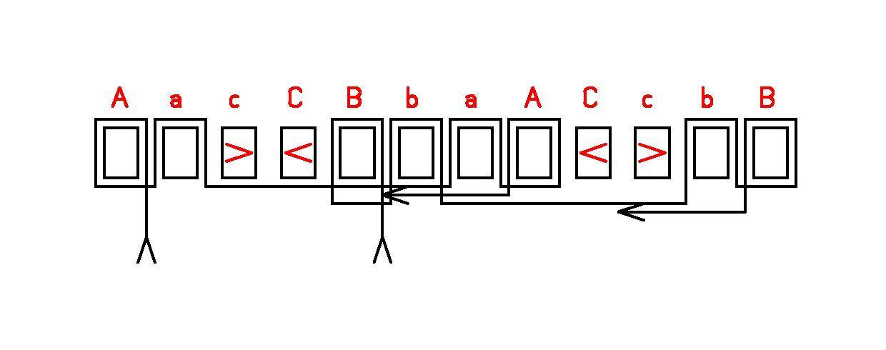

Wbrew niektórym wpisom przyjęty kierunek jest bez znaczenia, byle w swoich silniczkach utrzymywać jakąś konsekwencję - a jest to ważne dlatego, że często pojawia się np takie oznaczenie - AbCaBc. Cóż ono oznacza? Ano - z ilości literek widać że odnosi się on do statora o 6 ramionach, ale że wciąż musimy mieć 3 cewki - więc każda z nich została podzielona na dwie mniejsze (dlatego np literka "A" pojawia sie dwukrotnie). Jeśli przyjęliśmy (tak jak ja to robię) że duża litera oznacza kierunek nawijania przeciwny z ruchem wskazówek zegara, więc litera mała oznacza kierunek zgodny z ruchem wskazówek zegara.

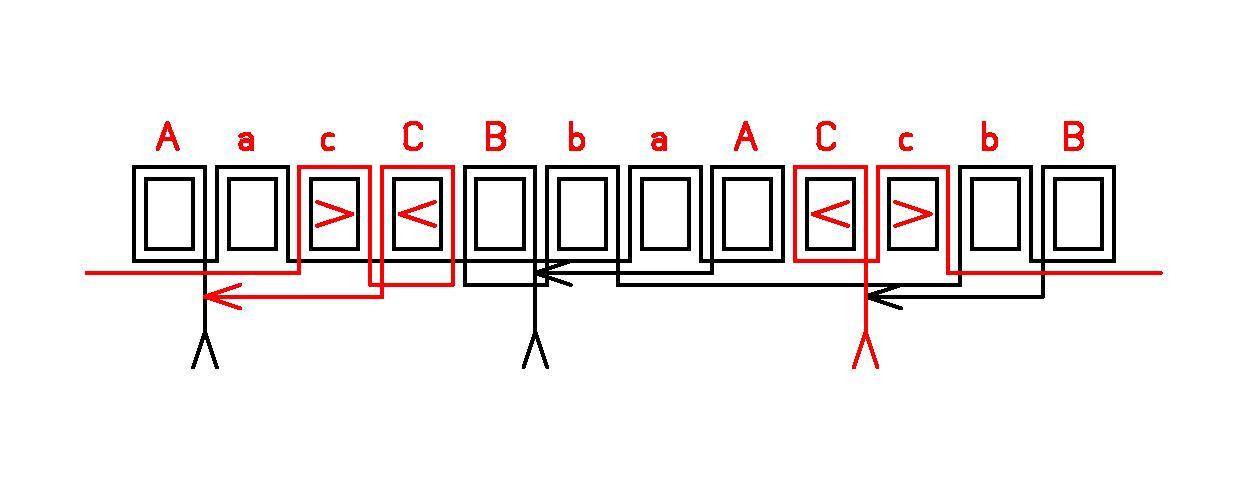

No dobrze - nawinęliśmy pierwszy stator, ale co teraz zrobić z końcówkami? Są tu dwie możliwości - połączenie w gwiazdę lub trójkąt. W praktyce oznacza to, że przy połączeniu w gwiazdę łączymy ze sobę wszystkie końcówki cewek (KA, KB, KC), zaś początki (PA, PB, PC) wyprowadzamy na zewnątrz silnika (do regla). Połączenie w trójkąt polega na połączeniu końca cewki A (KA) z początkiem cewki B (PB), końca cewki B (KB) z początkiem cewki C (PA), i końca cewki C (KC) z początkiem cewki A (PA). W układzie z 3 ramionami jest to proste, ale przy większej ilości ramion zaczną się schody - spokojnie, dojdziemy i do tego :) ..
3.jpg [ 18.5 KiB | Przeglądane 11895 razy ]
Malunek miał błąd, teraz jest już poprawiony, sorki..
Powyższy malunek (po lewej obrazujący same połączenia) po prawej ma zobrazowaną pewną ciekawą modyfikację - otóż wystarczy nie lutować na stałe poszczególnych wyprowadzeń, tylko podlutować je do zewnętrznej płytki. Pomarańczowawe linie oznaczają ręcznie zakładane zworki - dzięki temu możemy mieć nie tylko "dwa silniki w jednym", ale i możliwość przetestowania jak sią zachowuje silnik w danym połączeniu, i wybranie odpowiedniej dla nas wersji.
Co nam dają te sposoby łączenia? Po pierwsze i najważniejsze - przepływ prądu przez cewki. Jeśli jeden impuls z regla daje nam napięcie pomiędzy dwoma dowolnymi przewodami - układ w gwiazdę przepuszcza ten prąd przez dwie cewki, zaś przy układzie w trójkąt - tylko przez jedną. Powoduje to nieco inny rozkład powstających na cewkach pól magnetycznych, co z kolei przekłada się na ich relacje z magnesami, a to z kolei - w największym uproszczeniu przekłada się na moc silniczka. Jak łatwo się domyślić - skoro ten sam prąd może biec przez jedną lub dwie cewki, to biegnąc przez dwie moc jaka powstanie na tych dwóch cewkach będzie nieco inna niż gdyby biegł przez jedną - i tak jest w istocie.
Bez wnikania w matematyczno / fizyczne wzory - przy takim samym sposobie nawijania za pomocą identycznego drutu silnik nawijany w trójkąt musiałby mieć 1,73 raza więcej zwoi niż silnik nawinięty w gwiazdę by mieć taka samą moc. Czasem jest to utrudnione, ale o tym pogadamy później - gdy dojdziemy do ilości i grubości drutów.
JAK CZYTAĆ TABELKĘ NAWIJAŃ
Możemy uznać że nawijanie statora 3-zębowego mamy obcykane, ale co z większą ilością zębów? Dla uproszczenia (a im więcej zębów zasada jest identyczna) weźmiemy stator o 6 zębach. W tabelce pojawiają się następujące kombinacje: ABCabc, ABCABC, AbCaBc, AcBaCb. Jeśli litera A oznacza pierwszą cewkę, to litera B - drugą, a litera C - trzecią. Wcześniej wspomniałem że ważne są też wielkości liter (ja przyjąłem że "A" to nawijanie w lewo, zaś "a" to nawijanie w prawo), dlatego też kolejność nawijania będzie następująca:
dla ABCabc: lewo, lewo, lewo, prawo, prawo, prawo
dla ABCABC: lewo, lewo, lewo, lewo, lewo, lewo
dla AbCaBc: lewo, prawo, lewo, prawo, lewo, prawo
dla AcBaCb: lewo, prawo, lewo, prawo, lewo, prawo
I tu ciekawostka - widać że dwa ostatnie sposoby są identyczne jeśli chodzi o kierunki, jednak kolejność zapisu cewek jest inna (AbCaBc / AcBaCb). Jeśli jednak w pierwszym zapisie literę A damy na końcu nawijanie będzie wyglądało tak bCaBcA, a to oznacza że niejako nawijamy zapis AcBaCb w odwrotnej kolejności!!

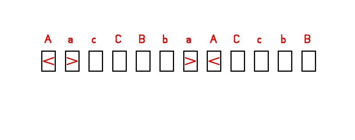

Jednym z najpopularniejszych układów jest 12 zębów i 14 magnesów, czyli nawijanie AacCBbaACcbB.
Biorę stator, i od czoła zębów zaznaczam tylko kierunki nawijań dla cewki A, co dla powyższego układu wygląda tak:
5.jpg [ 25.84 KiB | Przeglądane 11929 razy ]

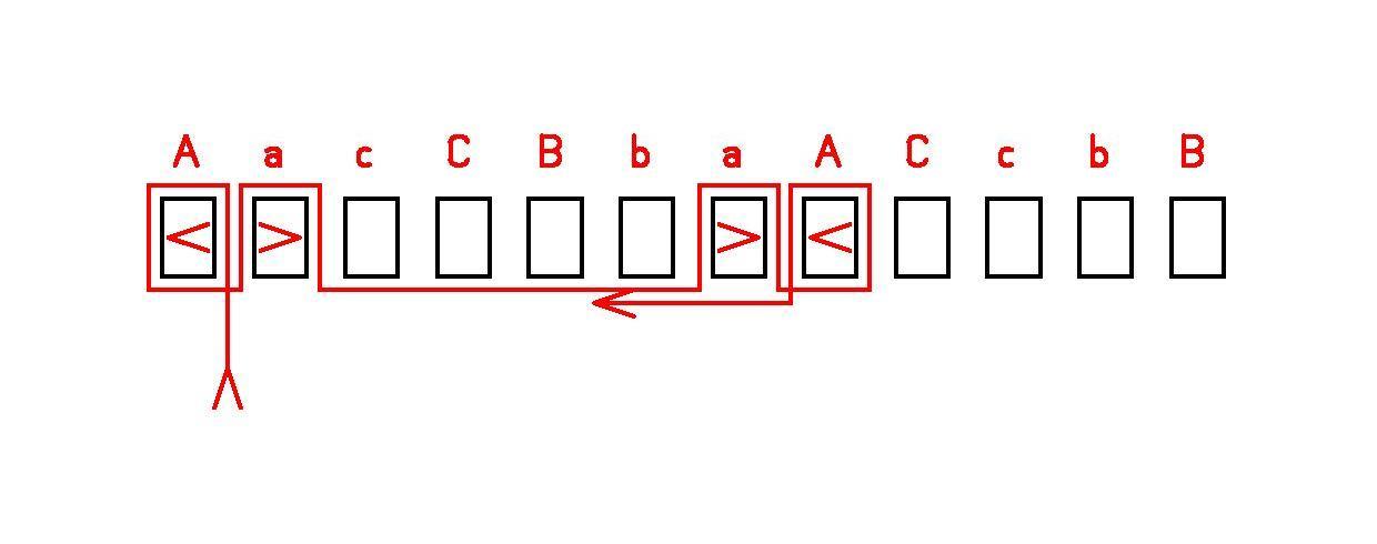

Po nawinięciu pierwszej cewki całość wygląda tak:
