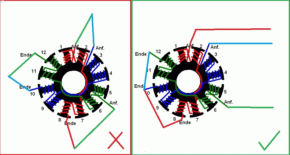

Hubert, jak powinien być nawinięty taki silnik?
 Tytuł: Re: Silniki Gimbal Pytanie
PostNapisane: środa, 11 listopada 2015, 19:23
Też jestem ciekaw jak przerobić zwykłego emax-a na silnik pod gimbal :P
PostNapisane: środa, 11 listopada 2015, 19:46
Posty: 6489
Kupujemy silnik http://abc-rc.pl/emax-cf2822 34,90 za 1szt.
Usuwamy stare uzwojenie, nawijamy na przykład drutem 0,15mm, 80 zwojów:
łączymy w taki sposób (GWIAZDA):
polaczenie.jpg [ 183.24 KiB | Przeglądane 7530 razy ]
Otrzymujemy taki efekt:
Jednak nie polecam. Wiecie, że lubię dłubać ale w tym przypadku szkoda czasu - ilość nerwów przy przewijaniu oraz ilość błędów które można popełnić jest zbyt duża; wystarczy porównać:
http://www.banggood.com/FPV-2-Axis-Brushless-Gimbal-With-Controller-For-DJI-Phantom-GoPro-3-p-908068.html
http://www.banggood.com/Light-FPV-Brushless-Gimbal-wMotors-Controller-For-DJI-Phantom-p-968168.html
http://www.banggood.com/Gimbal-Brushless-Motor-2208-Suitable-for-Gopro-Gimbal-p-959144.html
http://www.banggood.com/RCTimer-BGM2804-100T-Brushless-Gimbal-Motor-Hollow-Shaft-p-951199.html
A jeśli popełnicie poważny błąd w przewijaniu usmażycie sterownik gimballa.
