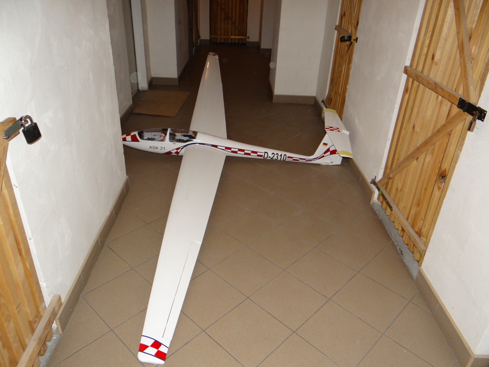

Jaką moc może mieć Mega 22\45\3E

zastanawiam się czy da rade to ma mieć 5 kg może lepiej
DSC01452.JPG [ 221.98 KiB | Przeglądane 10141 razy ]

mam ten motor:
na pakiecie 4S
daje ok 2300 g ciągu statycznego ze śmigłem graupner 13x6
wiec przy masie ok 5 kg
stosunek masy do ciągu wyniesie ok 0,45
pewnie poleci ale pionowo do góry to nie pójdzie...

Model 5kg, ciąg silnika 2,3kg i masz zamiar na płaskim terenie wyrzucić go z ręki (:)
Wydaje się to być mało bezpieczne.
Co innego jeżeli start będzie z jakiegoś wzniesienia.

No bez przesady ludzie z tymi silnikami - ten model poleci i z silnikiem o ciagu 500 gram
Oblatywalem jakiegos uszatka starego koledze - silnik klasy 400 na starym pakiecie nicd i model lecial.
szybowce z tych lepciejszych beda latac z napedem 100W na kilogram masy - ten ma 900W
Wazny jest wyrzut - lekko w kierunku gleby - jak szybuje to wtedy !!! odpalamy silnik i nie ma ze nie poleci !

Zgadza się ale jak już będzie w locie.
Przy starcie model musi mieć prędkość początkową na tyle dużą aby powstała siła nośna.
Słabo to widzę dla tego modelu w płaskim terenie, chyba że będzie rzucany jak DLG :lol:
Moja Minimoa ma 3700g i rozp. 3700mm i nie ma opcji abym wyrzucił ją z ręki, włączył silnik i odleciał, dlatego kombinowałem z wózkiem a ostatnio z "katapultą"" i gumą.

Przypuszczam Michał, że stosunek ciągu do masy modelu był 1:1 a u Pablo jest 1:0,45.
Dla mnie robi to znaczącą różnicę.

Na kilogram masy spokojnie wystarczy 100 Watt, żeby się wznieść.
