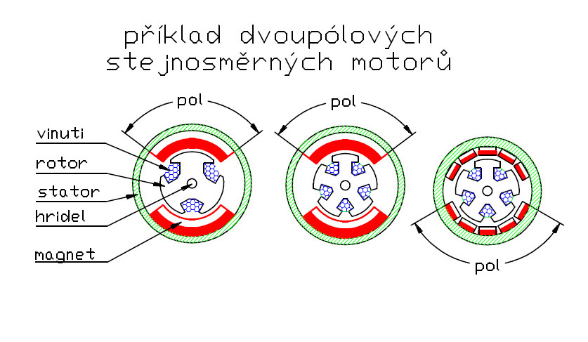

Prawdopodobnie jest to silnik Mega Midi 7
A co do rozmieszczenia magnesów to powinny być tak? http://www.megamotor.cz/v4/images/tip24_4.jpg

A jak są ułożone magnesy?
