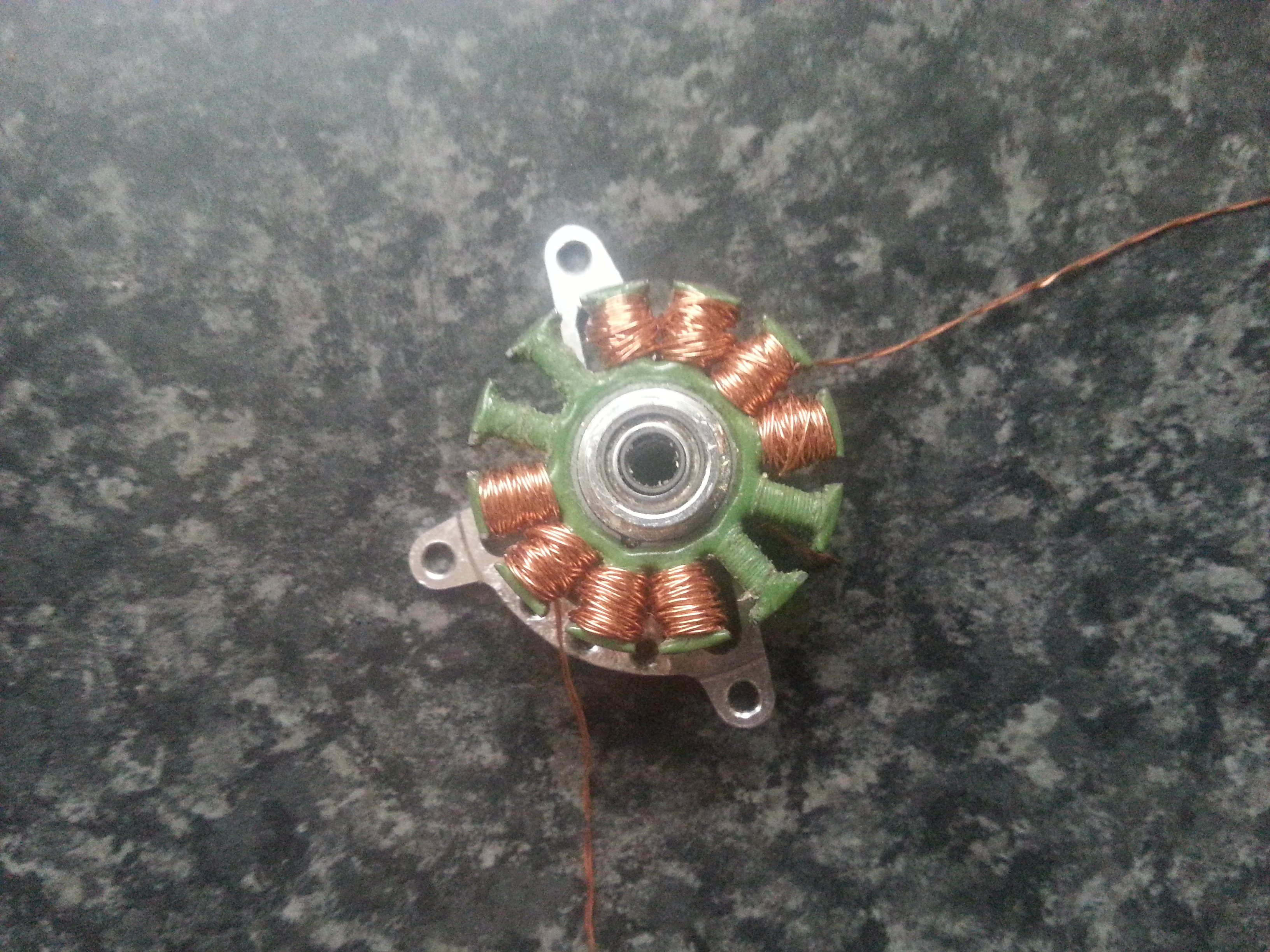

Tak to cudo wyglada .
Niestety te cholerne druty sie rozjezdzaja I sie pierni zy wszystko - nie mam zdjecia z tego probnego 0.4mm nawijania ale wygladalo lepiej :/

Moim zdaniem to co na razie zrobiłeś (bez urazy) to fuszerka.
- zaznaczone na czarno - ubytki izolacji, które powinieneś uzupełnić,
- niebieski - takie bruzdy można wyrównać, zyskujesz przez to miejsce na uzwojenie,
- czerwony - nawinąłeś niestarannie, rób wolniej a dokładniej, masz sporo luzu więc można to zrobić o wiele lepiej. Nie owijaj drutem bo wtedy go dodatkowo skręcasz co zwój, ja drut prowadzę prosto ze szpulki a kręcę sobie stojanem wtedy wychodzi mi to najlepiej.

Krecone stojanem drut nie jest skrecony - jedynie to na koncu skrecone (tak bylo w oryginale)
Wiem ze fuszerka - pocieszam sie ze fabrycznie wyglada to wcale nie lepiej lol
Drut 0.4 ukladal sie ladniej
Problem z tym podwojnym jest taki ze sie bydlak rozlazi :/
Co do izolacji to dzieki - nie zwrocilem na to najmniejszej uwagi :)
