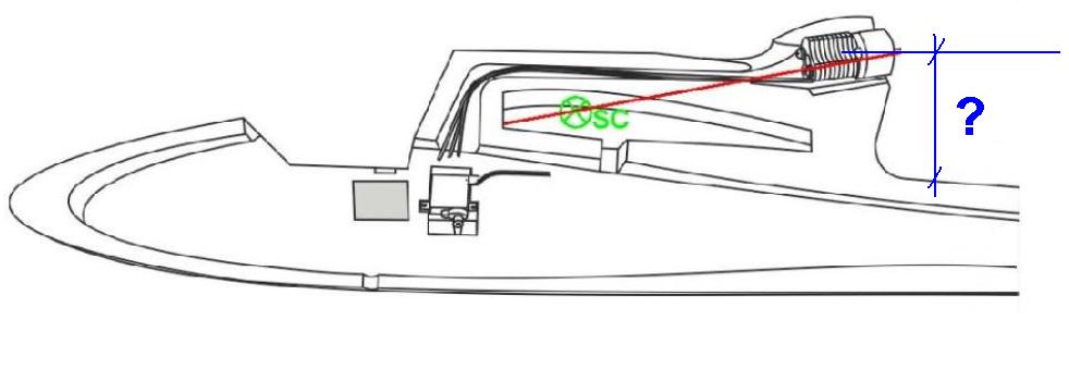

PostNapisane: wtorek, 6 października 2015, 10:07
papi napisał(a):
... bo wciąż nie wiem jaki silnik.
Wstrzymaj się na razie z wyborem silnika.
Zmierz w modelu tę odległość i podaj.
Śmigło.JPG [ 30.16 KiB | Przeglądane 11472 razy ]
