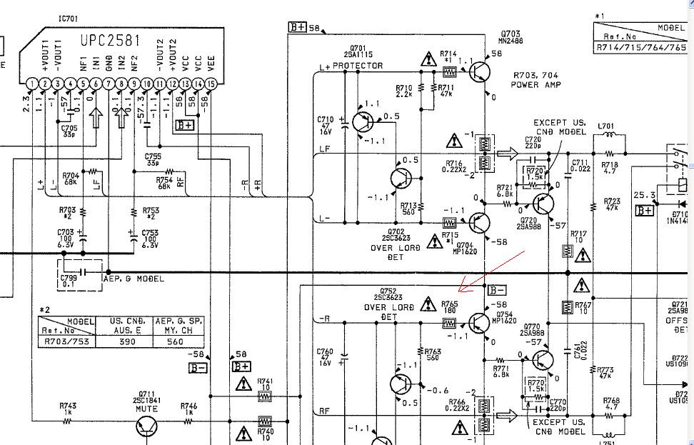

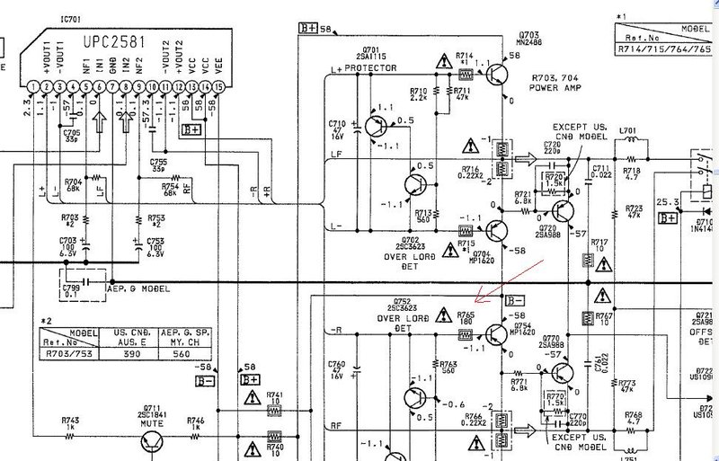

Prosto nie będzie, mamy stopień napięciowy na układzie scalonym, a końcowy na tranzystorach, Koniecznie trzeba wszystkie sprawdzić w tym uszkodzonym kanale, bo rezystor sam z siebie nie spalił się.

Sam z siebie nie bo gość po spaleniu końcówek zamienił nowe miejscami i pewnie dla tego, poszedł też rezystor R766 ale już go zamówiłem, ogólnie wzmacniacz wcale nie grał na żadnej końcówce ale po wymianie dwóch uszkodzonych, ruszyły dwie z drugiej strony a te dwie nowe nie odpalają.
Tak to dokładnie ten opornik ale dalej nie wiem jaki kupić ?.
Pozdrawiam Tomek.
 Tytuł: Re: Rezystor

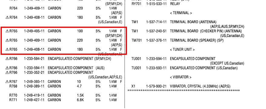

PostNapisane: piątek, 3 lutego 2017, 17:50
180Ω moc 1/4W
ED
Aby nie było ze z kapelusza moc wynalazłem :lol:
Schowek01.jpg [ 59.82 KiB | Przeglądane 3756 razy ]
