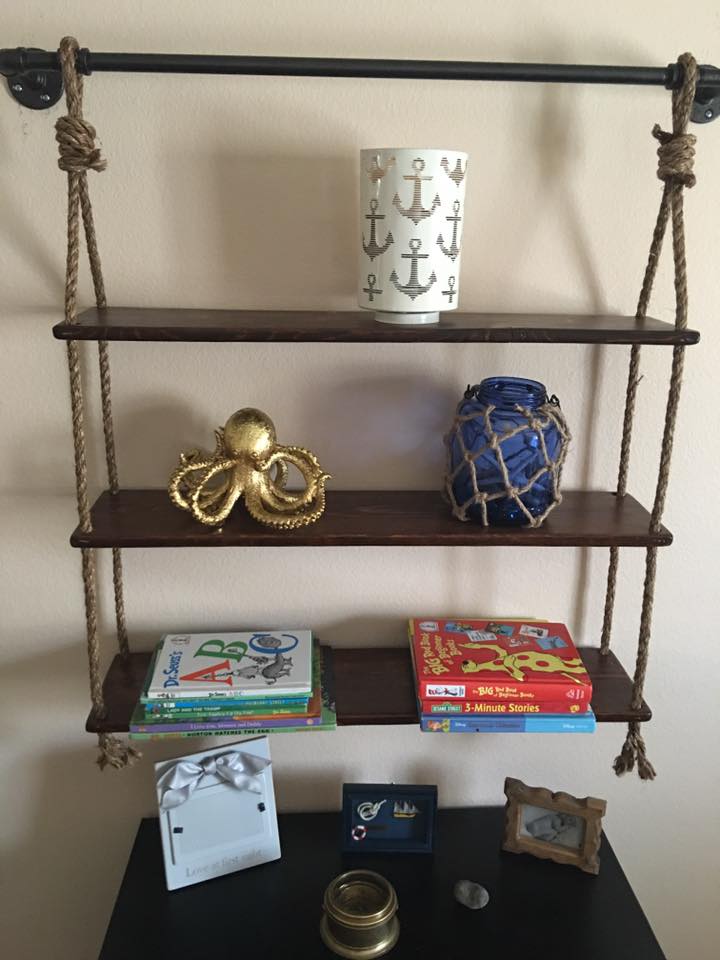

chcę zrobić podobne półki, choć w mniej rustykaslnym stylu :)
Mam pytanko: jak/czym zblokować linkę pod półką żeby nie opadała? Nie chciałbym robić węzełków, bo to daje słabe możliwości poziomowania, a mi by zależało na ewentualnej późniejszej regulacji. Całość zapewne na jakiejś lince marketowej 10mm.
Myślałem o czymś takim, ale dobrze by było, żeby takie ustrojstwo było na jedną linkę, a nie na dwie (zawsze to +10 do ogólnego wyglądu):

Potrzebna tokarka i można wytoczyć mosiężną tuleję a w niej nagwintowany otwór i śruba robaczkowa możliwie dużej średnicy, pracująca jako blokada. Tuleja może być oczywiście w kształcie pasującym do stylu półek.
W bocznej krawędzi półki wywiercone i nagwintowane otwory prowadzące do liny. W nich śruby z łbem schowanym w półce, które pracują jako docisk. Gwint w desce utwardzony ca (nagwintować, zalać ca i powtórzyć operację jeszcze raz lub dwa - trzyma jak dobra nakrętka stalowa - sprawdzone nawet w twardszej balsie)

Na innym zdjęciu tych projektantów widać, że nabijają coś od czoła deski. Przy takiej linie to wystarczy ze 2 gwoździe szklarskie na linę. Bo jedna regulacja wystarczy, chyba, że chcesz mieć ciągła możliwość zmiany.
