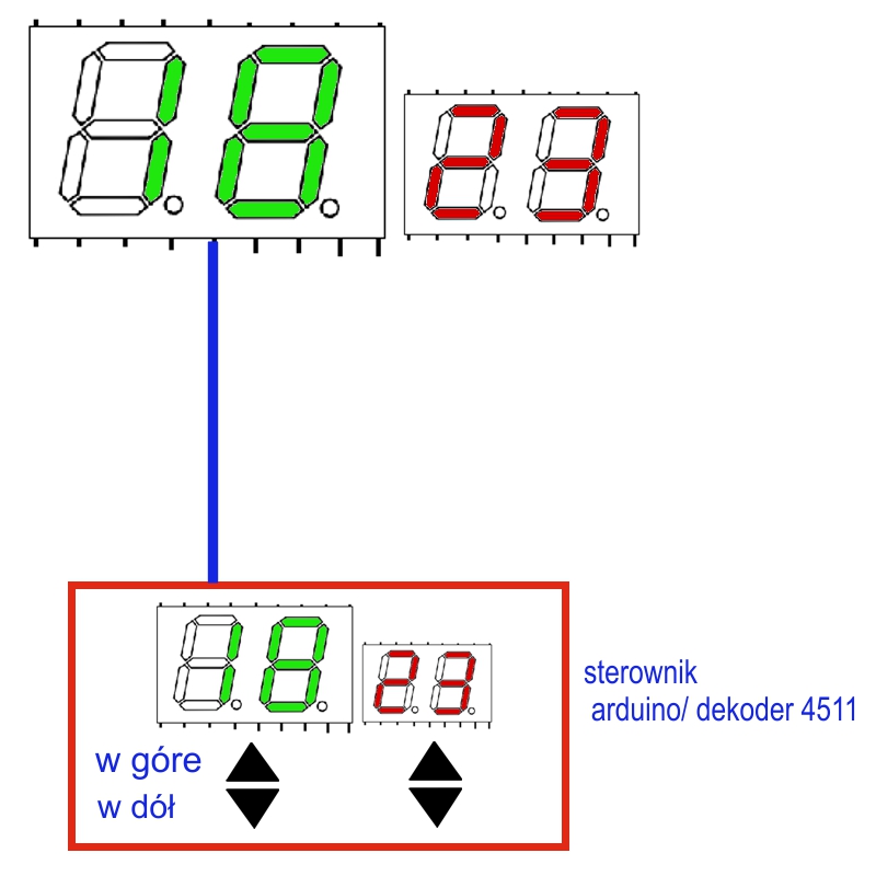

Cześć,
panowie potrzebuję zrobić układ jak poniżej.
sterownik wyświetlaczem 7-segmentowym.jpg [ 147.37 KiB | Przeglądane 2256 razy ]
dobrze jak była my możliwość ograniczenia zakresu wyświetlanych liczb np. 0-50 ale ja będzie 0-99 to jakoś to przeżyją
pierwsza liczba do wyświetlacz ok 100-150mm , druga o połowie mniejsza. lub 4x100mm do rozważenia.
zastanawia mnie jak zdublować wyświetlanie na sterowniku i "tablicy" oddalonej o 5-10m.
Może ktoś ma jakieś pomysły.

Czyli w sumie 8 wyświetlaczy, czyli to (na rysunku są razem u Ciebie będą oddalone):
http://www.learnerswings.com/2014/09/control-cluster-of-8-common-cathode.html
10 metrów powinno się udać bez problemu no i przy powyższym rozwiązaniu kabli będzie mniej.

jak się zastanawiam czy nie iść w koncepcje sterowania z smartfona, kompa www, wtedy odpada zdublowanie wyświetlaczy. Zakładam że potrzebuje 6 kompletów czyli w sumie 12 liczb
6 dużych i 6 małych , czyli np. BRAMA 1 (XX - duże ,XX - małe ) BRAMA 2 (XX,XX) BRAMA 3 (XX,XX) , itd.
Jutro kupię moduł ETH to arduino, pobawię się z tym może coś ciekawego wymyślę.

Mógłbyś to zrobić nawet analogowo, czyli same wyświetlacze a moduł sterujący byłby kompletem włączników umieszczonych na matrycy w kształcie 8. Włączenie jednego przycisku powoduje włączenie tego samego modułu we wszystkich LED. Minusem byłoby troche kabli od tej skrzynki do wszystkich wyswietlaczy.
Jeśli moduł ETH to pamiętaj, że są kablowe ale są też wifi ESP8266 :geek:

wiem , kupie obie wersje.
postaram się zrobić prosty formularz www i w ten sposób sterować poprzez lan. Dodatkiem będzie aplikacja na smarta i tu może uda się wykorzystać połączenie wifi/BT
