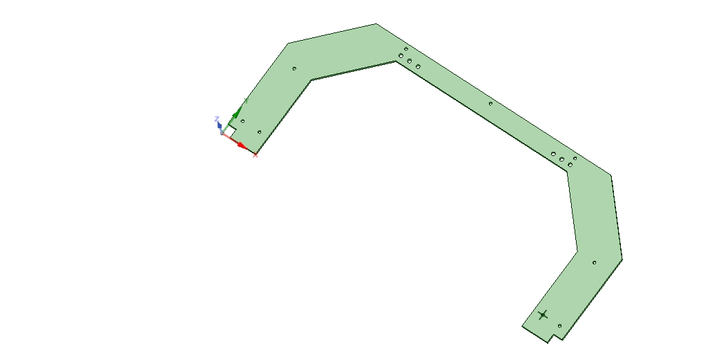

Cześć,
krótko i zwięźle, pracuję nad nową lampą do akwarium,
Lampa LED 60 diód 3W 10 sekcji po 6 ledów ,sterowanie PWM każdej sekcji. Głównym elementem będzie radiator 100cm dł. x 16,6cm szer. x 3,4cm wys
długo zastanawiałem się jak to ustrojstwo zawiesić na zbiornikiem i wybór padł na 2 ramiona które będą swobodnie stać na szkle , natomiast radiator będzie podwieszony.
i do sedna narysowałem sobie wstępny projekt na kartce ale nie chusteczki nie potrafię tego narysować w COREL/CAD 3D ;( aby to sobie zobrazować.
Tym bardziej chciałbym to zrobić porządnie aby można było wysłać pliki do wycięcia/wyfrezowania tych podpór.
Ktoś pomoże mnie to narysować ? lub w jakim programie mogę to zrobić w prosty sposób.
zaraz wstawię foto.

 Tytuł: Re: Pomoccccyyyy ! potrzeby rysunek CAD, corel itp
PostNapisane: piątek, 25 marca 2016, 22:20
Artur ale to chyba najmniejszy problem ;)
PostNapisane: piątek, 25 marca 2016, 22:41
Coś takiego :roll:
Projekt1.jpg [ 68.88 KiB | Przeglądane 3847 razy ]
PostNapisane: piątek, 25 marca 2016, 23:03
No prawie tylko że element ma był z plexi 3mm łączone po 2 szt na dystansach 15mm lub 20mm i brakuje 11 otworów 3mm właśnie pod dystanse.
No i tych otworków do podczepiania może być mniej tzn można usunąć te ze środa i pozostawić 2-3 na bokach

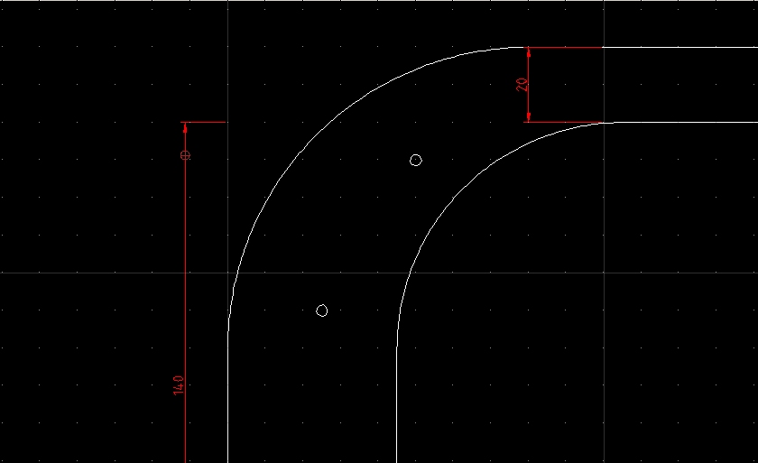

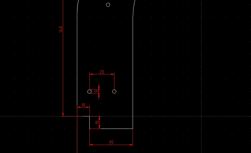

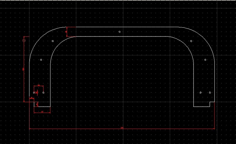

PostNapisane: sobota, 26 marca 2016, 01:32
A ja mam taki plik :D
Schowek01.jpg [ 33.67 KiB | Przeglądane 3800 razy ]
Schowek02.jpg [ 38.62 KiB | Przeglądane 3800 razy ]
Schowek03.jpg [ 112.39 KiB | Przeglądane 3800 razy ]

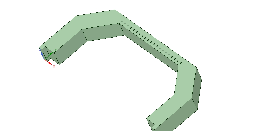

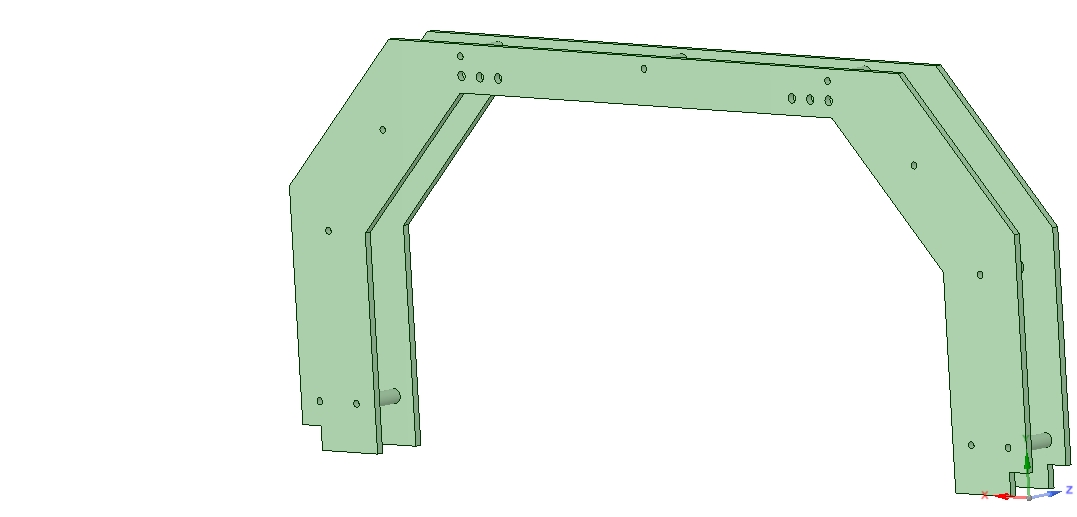

PostNapisane: sobota, 26 marca 2016, 08:38
Ja się jeszcze nie "bawiłem" w łuczki, i upiększanie :mrgreen: Marcin, chciałeś wizualizację połączonych elementów...
Projekt1.jpg [ 69.84 KiB | Przeglądane 3759 razy ]
Projekt1a.jpg [ 79 KiB | Przeglądane 3759 razy ]
EDYTA: Jak Byś potrzebował, to mogę to zapisać (poszczególne elementy) w różnych formatach (*.rsdoc ; *.amf ; *.obj ; *.dxf ; *.skp ; *.stl ; *.xaml ; *.pdf)
