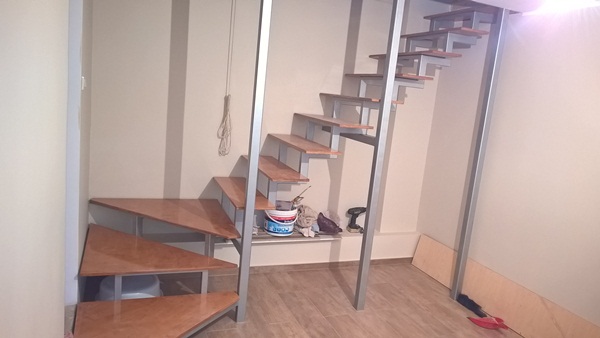

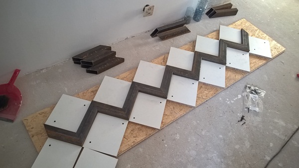

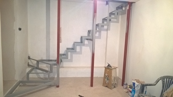

Cześć dziś ze względu na grypę mam pierwsze wolne niedzielne przedpołudnie od dłuższego czasu i strasznie mnie nosi żeby jednak coś zrobić.
Przedstawiam Wam więc część z realizowanego od prawie dwóch lat projektu adaptacji części farmerskiej naszego domostwa w część mieszkalną dla młodszego pokolenia.
Oto schody za niespełna 1000 zł - kto kiedykolwiek próbował podejść do tematu wie, że to niezbyt dużo.
Założenia były takie, żeby wyglądały lepiej niż wylane z betonu i nie kosztowały majątku.
Materiał to profil 60X40 II 2mm pocięty w kiełbaski przez znajomego na pile ramowej, zespawany najtańszym dostpnym kilkanaście lat temu na rynku półautomatem spawalniczym, oraz sklejka liściasta wodoodporna II 18 mm wyprana z pośród kilku formatek w celu zapewnienia ładnego lica. Konstrukcja stalowa malowana podkładem i farbą młotkową uprzednio nieco przeszpachlowana dla uzyskania ładniejszego efektu. Sklejka zabarwiona najtańszą dostępną lazurą, następnie malowana podkładem i dobrym lakierem poliuretanowym trzykrotnie. Stopnie przymocowane do konstrukcji na samochodową masę poliuretanową.
Oto efekt:

Fajne :)
Bez poręczy?
 Tytuł: Re: Zanim wyrzucicie mnie za lenistwo.
PostNapisane: niedziela, 28 lutego 2016, 14:39
Nieco wyżej jest most zwodzony do przejścia na strych - eliminuje to możliwość zainstalowania pełnej długości poręczy (na całości biegu). Sprawdzone praktycznie, dzieciaki dają rade, do pokonania pomiędzy kondygnacjami ok 255 cm (od podłogi do podłogi).

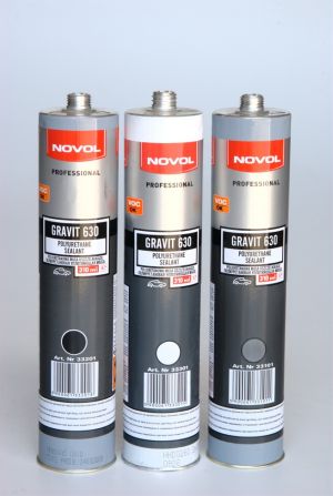

PostNapisane: niedziela, 28 lutego 2016, 15:01
Fajnie wyszło, brawo Ty :) A jak mocowałeś stopnie?
PostNapisane: niedziela, 28 lutego 2016, 15:35
Jest w opisie - dokładnie tym:
233_LRG_0.jpg [ 27.77 KiB | Przeglądane 5913 razy ]
Acha bo nie widać na zdjęciu - schody oprócz trzech filarów podpierających strop nie są wsparte na podłodze, aby lepiej się pod nimi sprzątało.

Też miałem w domu takie schody na poddasze bez poręczy. Na początku wszyscy się dziwili, i radzili żeby założyć.po jakimś czasie się przyzwyczaili,dzieciaki śmiały, nikt nie spadał. Poszedłem do wniosku że jak będą poręcze to nic na piętro większego nie wniesiesz.. Ale stopnie to bym przy kręcił..
PieknieCi wyszły. Były by jeszcze fajnoejsze gdybyś te pionowe poobcinał.

Robiłem próbę na tej masie i rozerwałem warstwy sklejki łomem a nie puściło, mam ponawiercane otwory pod wkręty w tych cienkich poprzeczkach to kiedyś pewnie przykręcę.
Te trzy pionowe filary trzymają strop co by nie spadł bo była w nim dziura wycinana pod te właśnie schody - nie da się ich wyrzucić :(

Nie przykręcisz, bo nie będzie Ci się chciało i nie będzie potrzeby... :)
Teraz są takie kleje że kiedyś się nie śniło o takich.
Jak by murarzowi starej daty ktoś powiedział, że można zbudować dom klejąc pustaki pianą z pistoletu, to by się tylko w głowę popukał...
