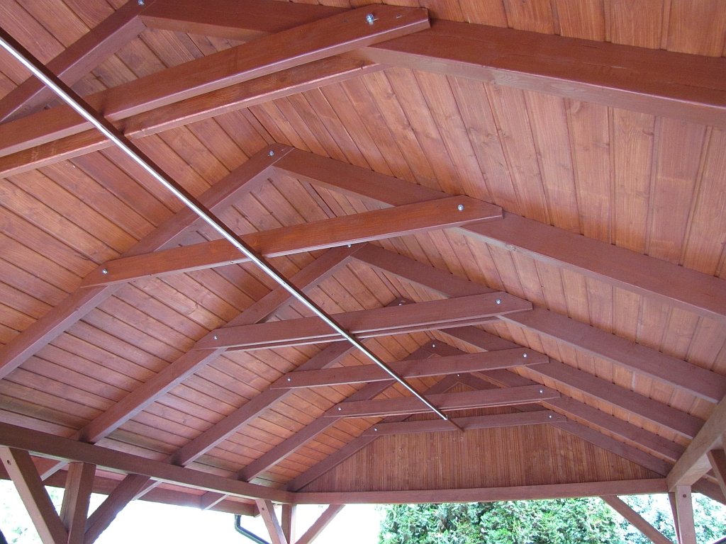

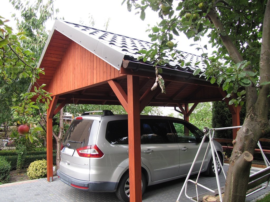

W tym roku postanowiłem zabrać się za modelarstwo na większą skalę. Struganie i klejenie listewek, deseczek już mi się przejadło, a i pył balsowy w płucach też już zbrzydł.
Zakupiłem niezbędne materiały, narzędzia, podwinąłem rękawy...
A, i żeby nie było, że tylko budowałem, to nalatałem się w tym sezonie jak nigdy dotąd. Mało tego, trudno w to uwierzyć ale Monika również latała :)
Niestety latała tylko góra/dół po drabinie, po gwoździe, młotek, wkrętarkę, pędzel, metrówkę, wiertła, wkręty i itp, itd.
Suma sumarum, po trzech miesiącach wyszło nam to:
IMG_1442.jpg [ 246.51 KiB | Przeglądane 5897 razy ]
IMG_1437.jpg [ 244.01 KiB | Przeglądane 5897 razy ]
IMG_1441.jpg [ 172.67 KiB | Przeglądane 5897 razy ]
W razie gdyby miała zamiar kiedyś odlecieć, zbudowana jest z modelarską dokładnością. Przynajmniej tak mi się wydaje :)
Zostało jeszcze kilka detali do zrobienia, typu ścianki z desek i kratownic, jakieś nowe ławeczki... i w przyszłym roku będę miał gdzie posiedzieć i wysączyć piwko z rodzinką :)
W celu spalenia zbędnych kalorii po obżarstwie, obowiązkowa będzie gra w kosza. Muszę tylko nabyć dobrą tablicę, żeby mi nie zgniła. Po sezonie grillowym też się przyda.

W ramach ścianek pomyśl nad zwijanymi kurtynami z takiej jakby folii, są łatwe do kupienia, a po rozwinięciu można siedzieć wtedy w środku nawet gdy jest zimniej. No i wszystko przez nie widać więc się nie siedzi jak w szopie.

Na tablicę polecam sklejkę szlunkową z firmy PERI, wystarczy przemalować - wodoodpornośc gwarantowana.

Ooo fajny temat. też mnie czeka podobne wyzwanie. Jak w czym to planowałeś? Jak dobierałeś przekroje belek? Czy trzeba mieć jakieś specjalistyczne narzędzia stolarskie?
Wszystko rozrysowywałem w TC-dzie. Trochę ściągałem ze zdjęć znalezionych w necie, trochę od znajomej która projektowała podobne wiaty. Wszystkie belki i deski kupiłem w tartaku. Przestrugane na wymiar. Na długość, sam już ciąłem. Wszystko wyszlifowaliśmy z Moniką, zaokrągliliśmy frezarką i zaimpregnowaliśmy dwukrotnie impregnatem Vidaron. Żadne oleje i lakierobejce.
Wszystkie elementy skręcone śrubami do drewna. Nie stosowałem połączeń na wpust ani łączników stalowych, bo byłyby widoczne i psuły cały efekt. Podbitka to gotowe deski ze świerku skandynawskiego. Kupowałem w tym samym tartaku po 30 zł/m2. Jakość do zaakceptowania i dało się jakoś wszystko ładnie poukładać. Pod blachodachówkę dałem membranę paroprzepuszczalną (wiem, przerost formy nad treścią, ale łażąc 55 razy po dachu nic nie przerwałem i nie narobiłem dziur), podłacia 2x6 cm i łaty 3x4 cm. Słupy i belki dałem 12x12, krokwie 6x12, miecze 10x10, kleszcze 3x12.
Kilka fajnych projektów znalazłem na stronie https://www.dietrichs.com/pl/serwis/projekty.html Niestety już miałem zwieziony materiał po domem.

Membrana w przypadku blachy nie jest przerostem formy nad treścią, bez niej miałbyś ciągle mokre deski podbitki. Poza tym w gorące dni będzie z podbitka stanowiła jakąś tam izolację termiczną (szczelina powietrzna podwójna).
 Tytuł: Re: Modelarstwo wielkogabarytowe :)
PostNapisane: środa, 14 października 2015, 07:18
Nie to, żebym się czepiał, ale...
Tak czytam i porównuję ze zdjęciami i szukam podbitki :roll: I jej nie widzę, albo wzrok już tak mi siadł, albo jej nie ma (:)
To pod blacho dachówką, to jest deskowanie, a podbitka jest od wewnętrznej strony dachu :mrgreen:
