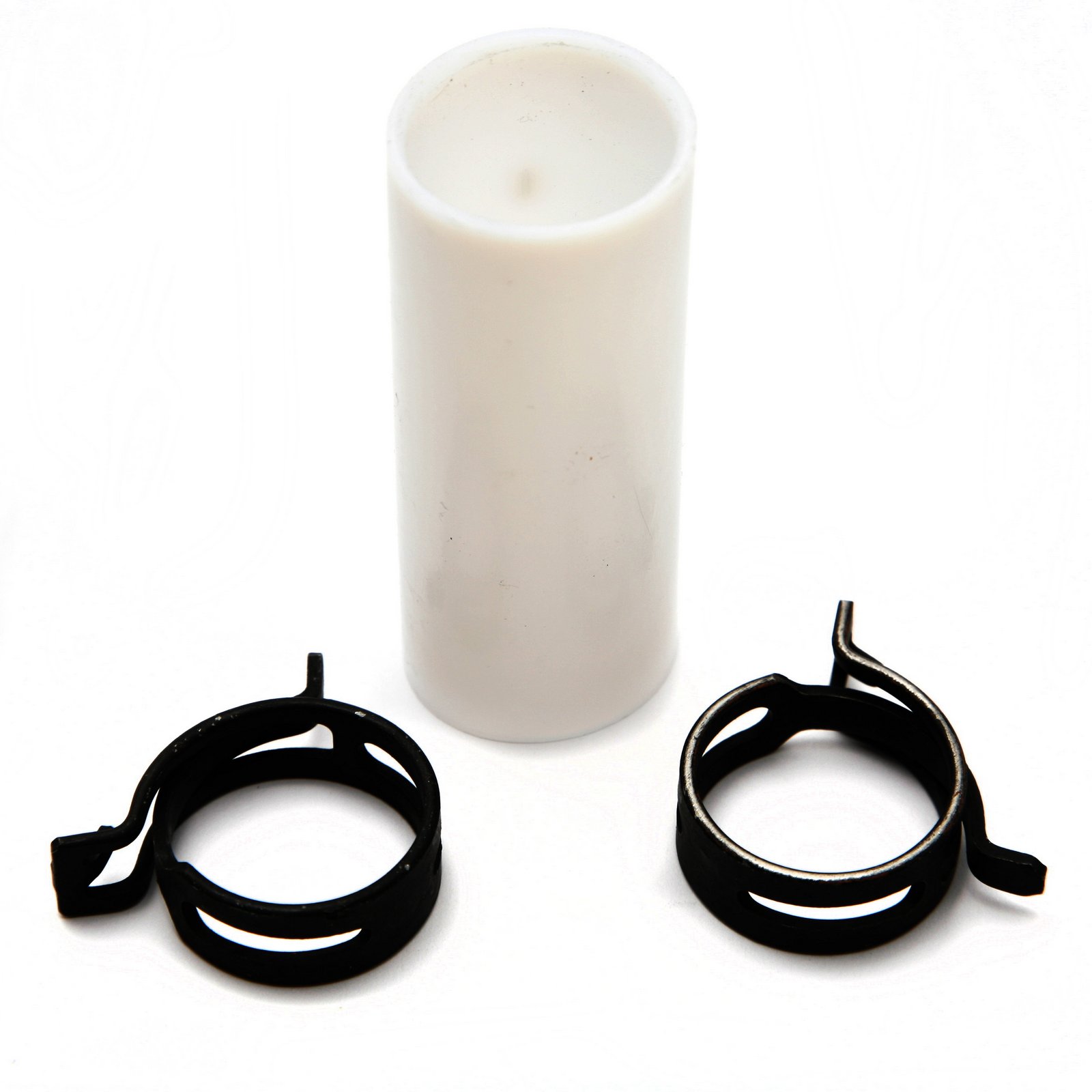

Goraco polecam Teflon
p-17920.jpg [ 127.11 KiB | Przeglądane 2077 razy ]

Ok juz mam kupilem rurke silikonowa w modelemax. Dzieki za pomoc
