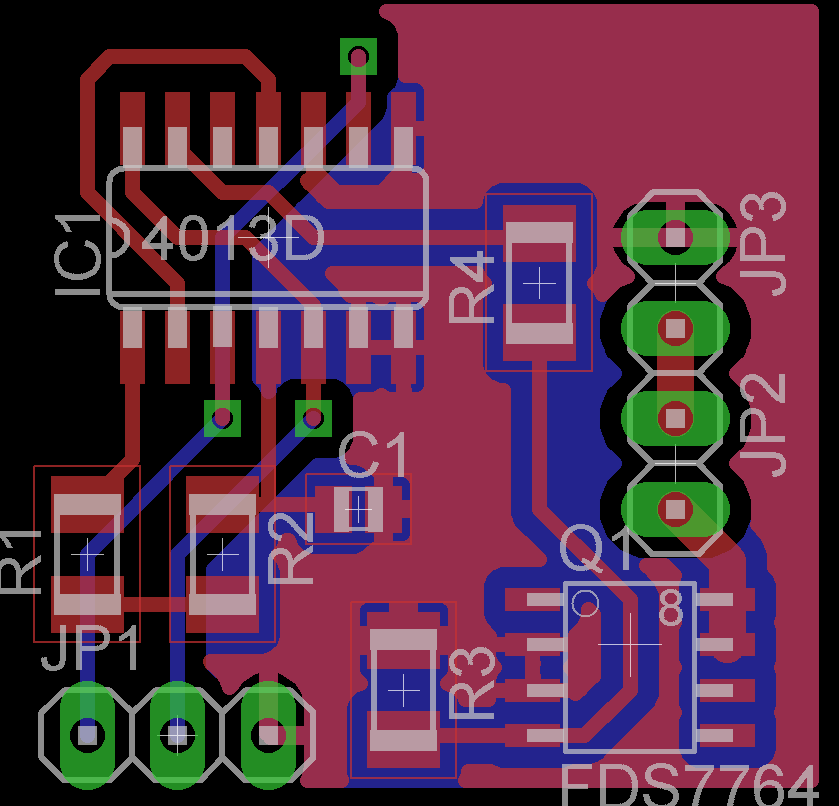

Cześć,
Chłopaki potrzebuję pomocy w eagle'u. Dopadła mnie jakaś "pomroczność jasna" i za cholerę nie mogę ustawić elementów na płytce. Ktoś pomoże.
w załączniku schemat układu.

Jak by sie nie chciało otworzyć to przez moją wersje eagla :)
melow.zip [26.01 KiB]
Pobrane 163 razy
melow.png [ 52.88 KiB | Przeglądane 1973 razy ]
Pozdrawiam, Tomek.

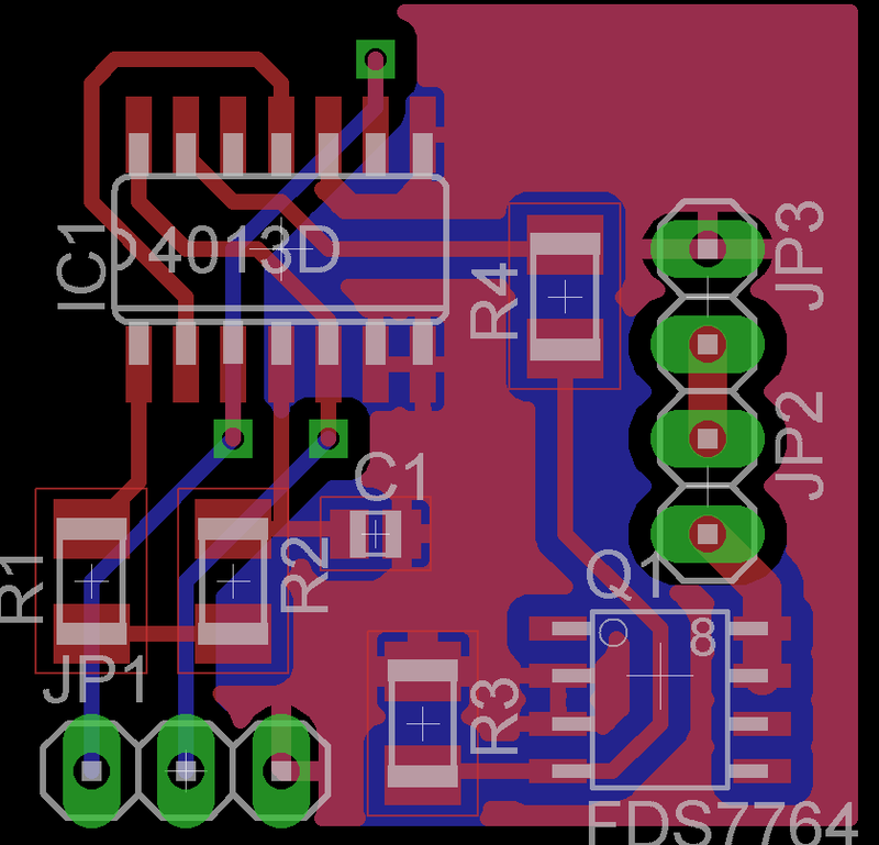

Tomek a nie da si e tego upchnąć na płytce jednostronnej ?
edytka
ja ułożyłem coś takiego
RC_switch1.zip [3.57 KiB]
Pobrane 161 razy

Nie pisałeś że takie masz wymagania :)
Jeśli dodajesz jumperka z drutu, to lepiej albo dodać go z biblioteki (nie pamiętam dokładnie, ale jumper chyba sie nazywały) albo narysować scieżke na drugiej warstwie której nie będziesz miał, tylko wstawisz tam drut, bo teraz masz po prostu zwarcie na scieżkach.
No i pin 5 i 14 scalaka nie mają połączenia.
Pozdrawiam, Tomek.
