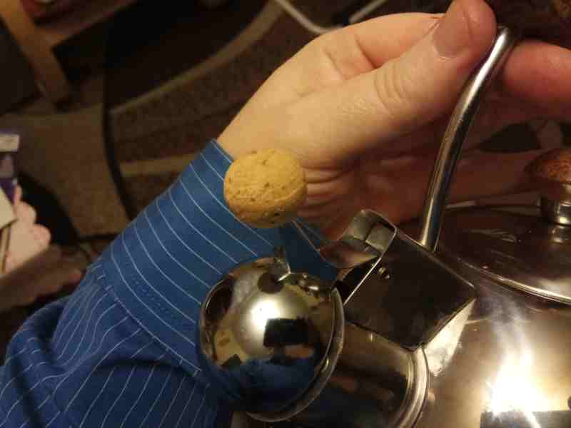

Mam dwie sąsiadki za ścianą, starsze panie o średniej 96 lat, które dostały od dzieci na Święta teraz czajnik. Właściwie to dla nich niepraktyczny, ciężki, duży - 3 l, a na dodatek gwizdek ma metalową kulkę do otwierania. Te dzieci są jednak dziwne :shock:
No ale do rzeczy. W ramach sąsiedzkich pomocy dostałem zadanie coś zrobić z tą parzącą, metalową kulką.

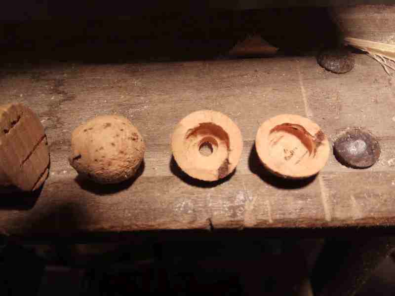

Jedyne co przyszło mi na myśl, to korkowa okładka. Włożyłem do wiertarki wkręt do nidagipsu i nakręciłem kawałek korka. Dla sprawdzenia, czy da się ten kawałek "frezować" dremelkiem z papierem ściernym na cylindrze.
No i dało się, ale wydobywał się intensywny chwilami zapach wytrawnego wina - bleee. Bo to był korek używany :oops: Ale to była próba, wypadła dobrze. Więc nakręciłem nowy korek, nieużywany, i wyszlifowałem następną kulkę. Metalowa miała średnicę 12 mm, korek miał mieś ściankę ok. 3 mm, czyli razem ok. 18. Akurat tak grubość ścianki, żeby po otwarciu gwizdka kulka zmieściła się przed rączką. Potem przeciąłem ją "po równiku" i wybrałem wnętrza trochę. Wtedy ujawnił się jakiś ciemny błąd wewnątrz.

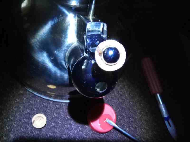

Dolna część "wokół nóżki" została rozcięta i wklejona żywicą minutową na nóżce. Potem dokleiłem kapelusik.
IMG_20171229_144912.jpg [ 53.84 KiB | Przeglądane 6116 razy ]
I nowa kulka wygląda tak. To prototyp. Jak się rozleci, to się zrobi drugą, z bardziej zbitego korka modyfikowanego.
IMG_20171229_155958.jpg [ 51.16 KiB | Przeglądane 6116 razy ]

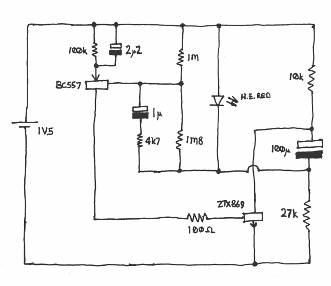

Ale ale, tak prawie apropos LEDa
Czy jakimś możliwie najprostszym sposobem można ograniczyć prąd płynący przez mrugającą diodę na 3V zasilaną z dwóch R6. Żeby wydłużyć życie bateryjek. Chodzi o atrapę kamery tzw. miseczka
Kiedyś miałem układ LM3909 który z jednym elektrolitem , zwykłym LEDem i zasilaniem z jednego paluszka migał ekstremalnie długo. No ale to było. Nie mam tego scalaczka, a i ceny jego są teraz astronomiczne.
Pomyślałem czy wstawienie oporniczka w szereg cokolwiek pomoże? Słabsze świecenie oczywiście dopuszczalne. Ale pewnie to pomysł od czapy :D czyli bez sensu.
Może macie jakiś pomysł?

Arturze,to nie jest chore,to jest dobry interes.LM jest teraz trendy,producentów kilku,stąd ta cena.
Ale można też tak:
ac14fls.pdf [9.25 KiB]
Pobrane 216 razy
albo tak:
single-cell-led-flasher-two-year-battery-life.png [ 12.73 KiB | Przeglądane 5960 razy ]
edit: zapomniałem dodać linki...
http://www.cappels.org/dproj/Home.htm
http://www.discovercircuits.com/L/lite-flash.htm
