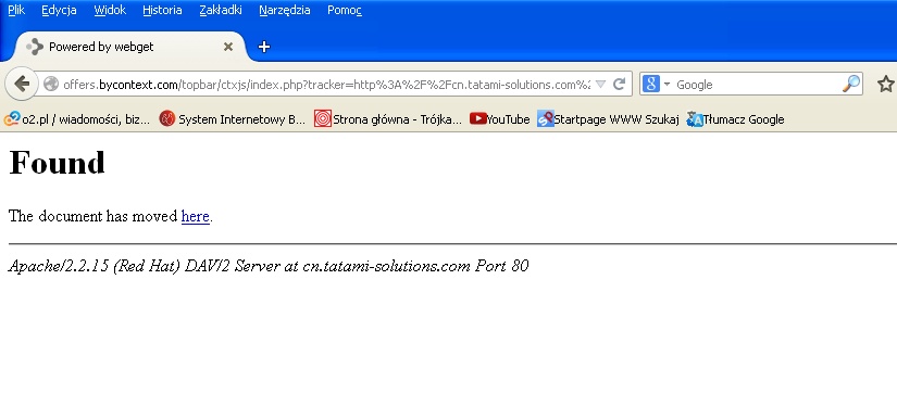

Cześć, nie było mnie dwa tygodnie w domu i mam taki problem, że FF przekierowuje linki na dziwną stronę "offers.bycontext.com" . Czytałem oczywiście jak się tego pozbyć, ale za słaby jestem w tym temacie. Wykonałem to co tu jest napisane,

Malwarebytes, potem antywirem i wyrzuć wszelkie śmieci z buforów :)
Zobacz czy ci się coś nie uruchamia w msconfig'u i wszystkie niewiarygodne wywal :)

przy takich akcjach robię tak: ADWclener -> restart -> malwarebytes 90% szans że wszystko wróci do normy.

Pomogło skanowanie Malwarebytes.
Dzięki, bo upierdliwe stało się korzystanie z komputera. Z zakładek wszystko szło jak burza, natomiast z linków na stronach, przeglądarka przekierowywała na coś takiego.

No, możemy sobie dłoń podać, włąśnie zakończyłem dwugodzinna walkę z Sizleserch... Mnie pomógł YAC.

U mnie ostatecznie sprawa zakończyła się formatem dysku. Po dwóch dniach coś znowu zaczęło się dziać, system miał już około dwa lata, to pora na niego nastała. Teraz komputer ożył, działa dużo szybciej.
