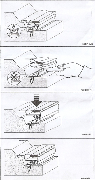

Udało nam się dorwać taką instrukcję. Ogólny obraz jest taki, że starą uszczelkę odcinamy ale uważnie bo z niej ma zostać kawałek - taki jakby twardszy plastik, który jest w środku oryginalnej uszczelki.
lodowka.jpg [ 125.12 KiB | Przeglądane 11091 razy ]
Nowa uszczelka kształtem zupełnie odbiega od starej i część tej nowej wchodzi klinem w środek tego plastiku, który pozostał po starej uszczelce. Klej nie jest potrzebny, ostry nożyk jak najbardziej.
