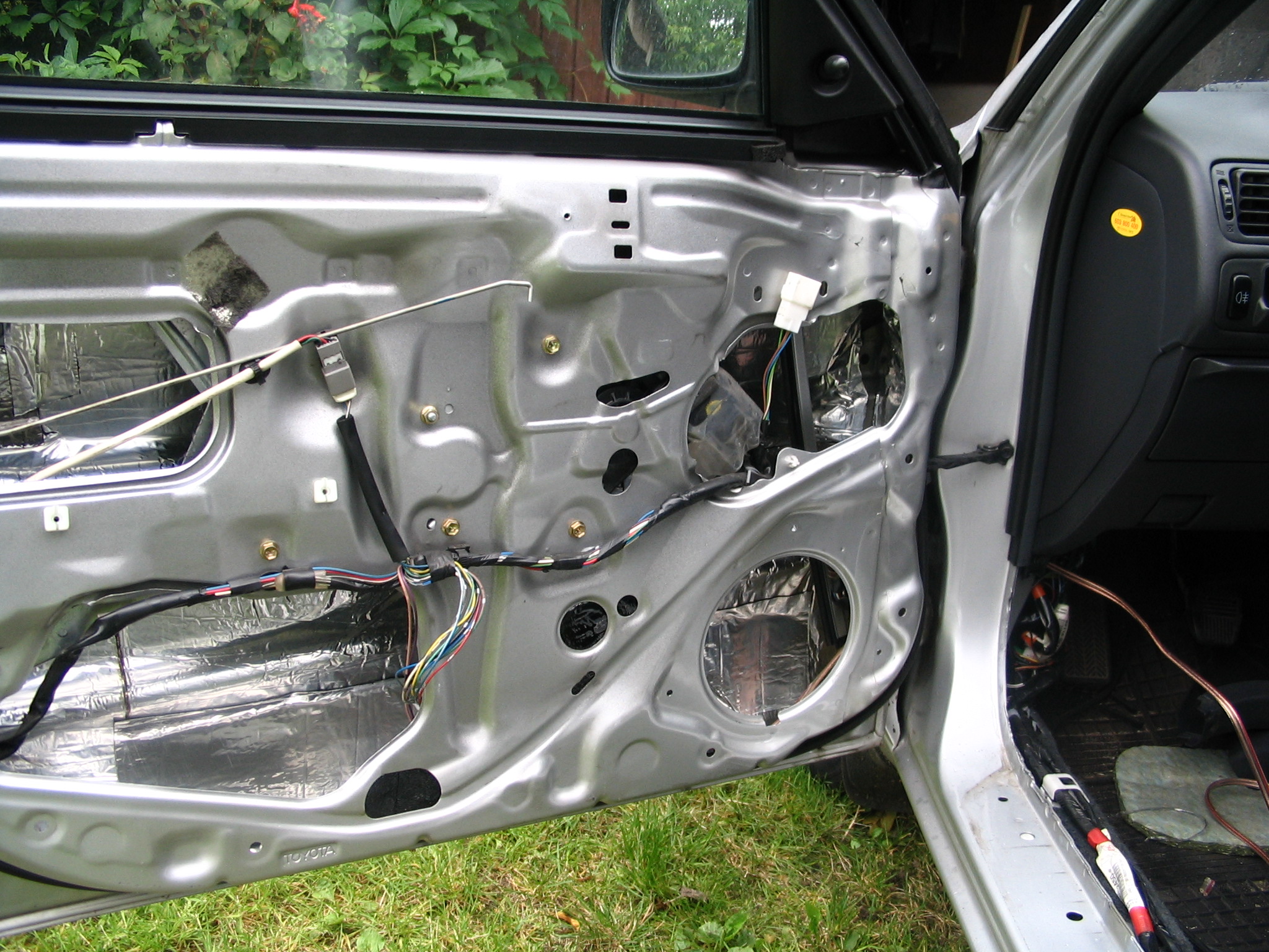

Oklejone wewnątrz drzwi wyglądają jak na przykładzie ( tu akurat toyota corolla)

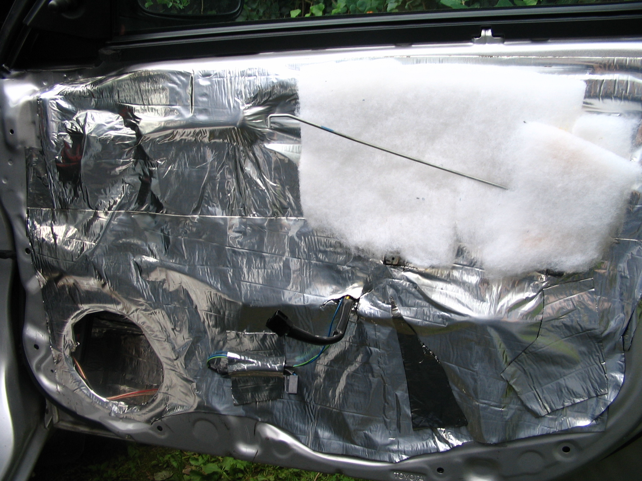

Końcowy wynik prac powinien wyglądać tak
IMG_2146.jpg [ 821.6 KiB | Przeglądane 3812 razy ]
Na zdjęciu widać już naklejoną warstwę włókniny wiskozowej pod cięgnem otwierania drzwi .
Tak naprawdę walka zaczyna się dopiero w tym momencie
Wszelkie przewody elektryczne są albo zaklejane matą jeśli są nieruchome albo owijane taśmą samoprzylepną z warstewką pluszu(zamszu) .Ma to na celu wyeliminowanie wszelkich odgłosów które pojazd wytwarza sam z siebie podczas jazdy na nierównościach .

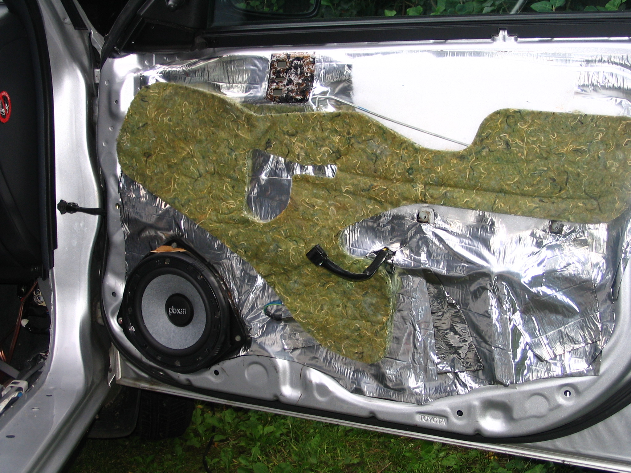

Celem odizolowania ruchów tapicerki względem szkieletu drzwi wklejono formatkę z materiału zwanego poroso (poroxel)
IMG_2148.jpg [ 988.84 KiB | Przeglądane 3812 razy ]
Często poroso ląduje też na wewnętrznej stronie tapicerki .
