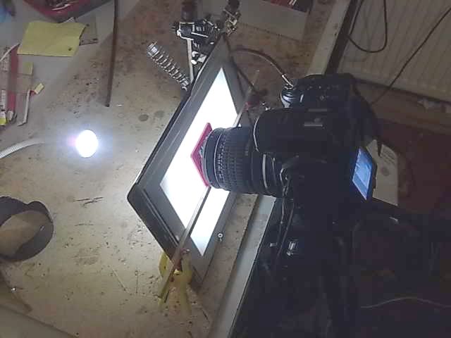

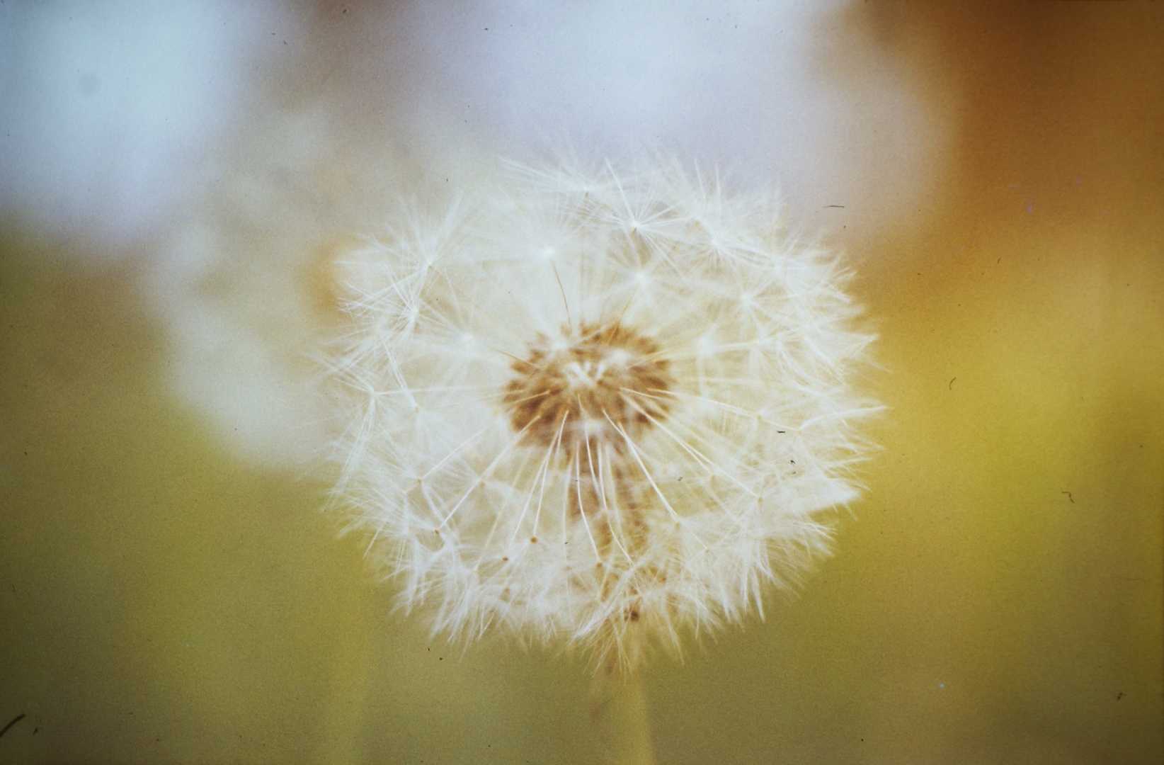

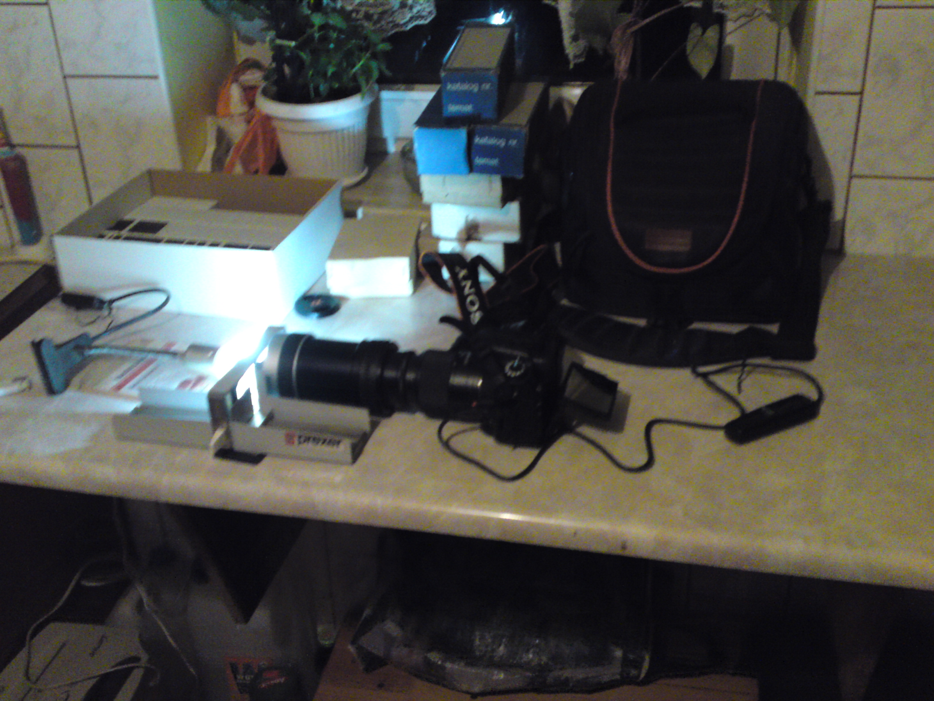

Wystrugałem sobie taki kombajn do slajdów wykorzystując część przystawki Panasonica i zmieniacz od rzutnika Profil. Podpięte to-to do Alfy 300 dało całkiem niezłe rezultaty. Gwint w tubusie jest 55mm. Do podświetlenia użyłem lampki z żarówką LED. Minusem tego było to, że po zakończonej zabawie z tą machiną trzeba było wszystkie tak uzyskane fotki potraktować programem graficznym (używam Paint Net), żeby wyciąć potrzebną zawartość ze środka a wywalić zbędne obrzeża. Rozdzielczość ustawiona na coś około 5MPI. Mam skaner z przystawką - jakiś tam Medion, Tewion czy inny podobny badziew, ale próby skanowania slajdów na tym były całkowitą porażką - nie ta rozdzielczość.
Slajdy przez tą maszynkę przepuściłem w jeden wieczór, za to Paint Netem bawiłem się potem blisko tydzień... (:)
Podczas obróbki fotek Paint Netem rozdzielczość w pionie ustawiałem na 1080P, ale można zostawić więcej, tylko pliki wychodzą cięższe.
Gdybyś reflektował na taką zabawę to mógłbym Ci podesłać tą machinę a po skończonym zabiegu odeślesz ją z powrotem. :roll:
Komentarz: Próbka rezultatu młócki kombajnem.
475.jpg [ 1021.21 KiB | Przeglądane 7984 razy ]
Komentarz: Kombajn.
DSC00143.JPG [ 1.48 MiB | Przeglądane 7984 razy ]

Przy użyciu redukcji, którą wskazał Michał bez problemu podepniesz swój aparat do tego kombajnu.
Po porażce przy próbie użycia skanera przeglądałem cenniki usługowego skanowania slajdów. 8-)

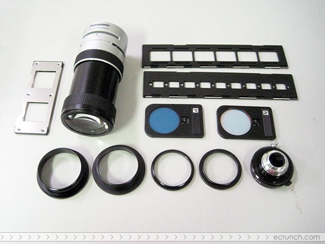

Najczęściej zaczynały się od złotówki w górę. (:) To skłoniło mnie do improwizacji własnej. Na alledrogo trafiłem przystawkę Panasonica, ale niekompletną - oprócz tuby był tylko jeden filtr.
Komentarz: Przystawka Panasonic - pełny zestaw.
Panasonic-WVAD15A_1.jpg [ 58 KiB | Przeglądane 7946 razy ]
Z braku tej ramki po lewej stronie tuby na fotce zacząłem kombinować jak koń pod górę... :nieufny:
Zmieniarka od rzutnika Profil przypasowała bez żadnych właściwie przeróbek. Reszta poszła już z górki.
Fotka zapożyczona z eBay.
Takie kompletne zestawy pokazują się na eBay, ale cena wyklucza opłacalność zakupu do jednego użycia. http://www.ebay.com/itm/Panasonic-Video ... 257f9eadf9

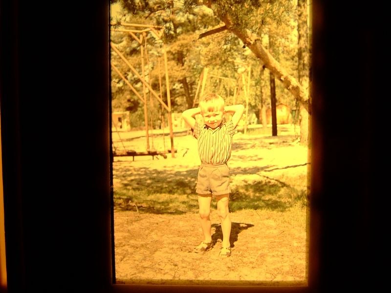

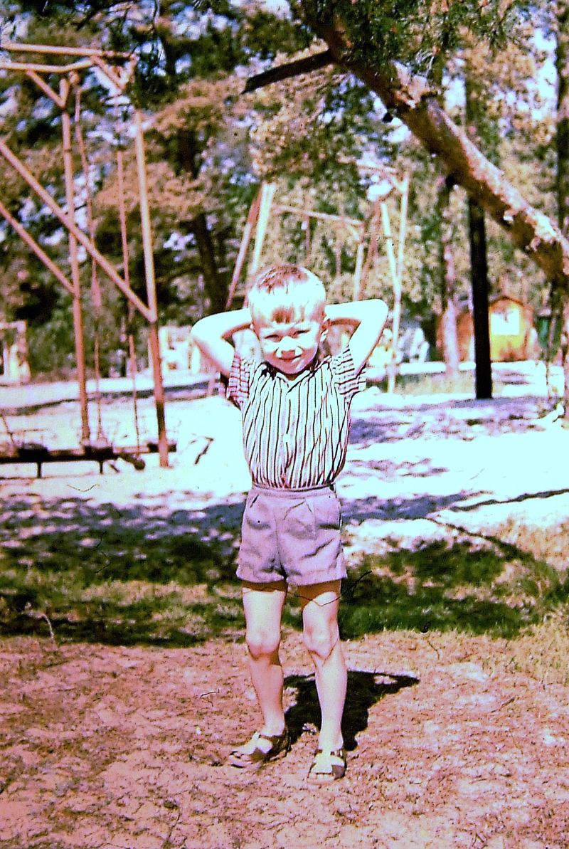

Dzięki koledzy za wskazówki, coś tam sobie zmajstrowałem w oparciu o przeglądarkę ręczną nieznanej firmy i statyw.
Wszystkie slajdy żółciutkie i wyblakłe ale cóż , niektóre mają ponad 40 lat
DSCF3303a.JPG [ 73.12 KiB | Przeglądane 7945 razy ]
DSCF3303.JPG [ 266.32 KiB | Przeglądane 7945 razy ]
Dźwirzyno, rok może 1970

Teraz musisz jeszcze opanować "workflow".
Czyli np. dobrze ustawić światło/przysłonę (zdjęcie jest trochę "wypalone") i opanować pewnie parę sztuczek
z dobieraniem balansu bieli, kontrastu, poziomów itp.

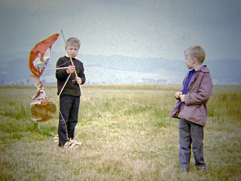

Tak sobie poradziłem,
201312021232.jpg [ 36.19 KiB | Przeglądane 7895 razy ]
szybka a na niej folie ze starej matrycy komputera do rozpraszania światła , do tego listewka i w drogę.
Zażółcenie częściowo ograniczyłem korzystając z diody jako źródła światła,zdjęcia wychodzą czasem lepsze czasem gorsze w zależności od jakości slajdu ale i tak podróż jest fascynująca :D
DSCF3356.jpg [ 85.65 KiB | Przeglądane 7895 razy ]
Ja z bratem

Jest nieźle :)
Trochę widać winietę, tzn. środek jaśniejszy niż brzegi bo lampka chyba świeci dość punktowo.
Trzeba by wykombinować lepszy rozpraszacz, albo poprawić programowo.
Ale grunt że działa i daje frajdę :)

Michał, to rozjaśnienie to chyba działanie programu do obróbki zdjęć. Używam XnWied ale widać nie jest najlepszy :(

Ja myślę, że to jest naraz działanie aparatu - winietowanie w obiektywach aparatów też występuje i właśnie powoduje ściemnienie rogów zdjęcia. To jest w sumie część uroku starych klisz, nieraz sztucznie teraz dodawane do nowych ujęć. A do tego może dochodzi efekt z tej lampki, że świeci mocniej w środku.
Program raczej tu nic nie napsuł :)
XnView z tego co wiem potrafi bardzo dużo - tutaj spory opis możliwości http://pentax.org.pl/viewtopic.php?t=34097 , w tym informacja o możliwości dodania do niego wtyczek (plug-inów). To już w ogóle będzie kombajn.
Tutaj opisywana w ww. wątku wtyczka do redukcji winietowania - http://www.vicanek.de/plugins/vignettecorrector.htm
(a może nawet w nowych wersjach XnView coś takiego jest już wbudowane...)
