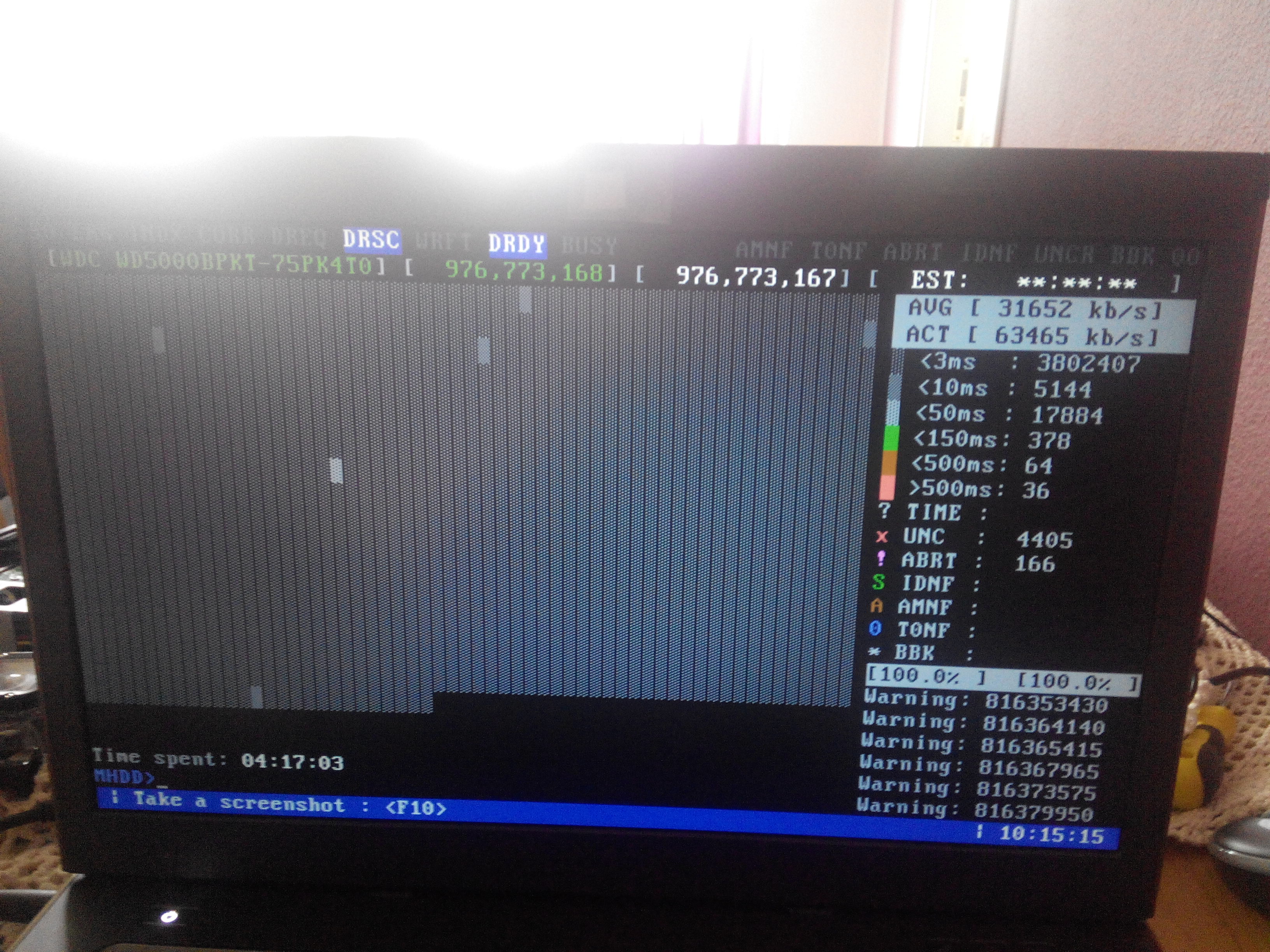

mam mały problem. Dysk w moim komputerze nagle odmówił posłuszeństwa. Nie bardzo wiem co z nim zrobić - wymiana gwarancyjna w zasadzie załatwiona (gwarancja Next Business Day Della wcale nie jest taka Next Business Day..., ale przemilczę). Chciałbym jednak odzyskać z niego tyle plików ile się da. Poczytałem trochę i uruchmiłem programik o nazwie MHDD do diagnozy urządzeń i oto co zwrócił:
IMG_20131123_101533.jpg [ 1.49 MiB | Przeglądane 7061 razy ]
Objaw generalnie jest taki, że przy próbie uruchomienia komputera są dwie opcje:
1) Uruchom normalnie - i komputer przywiesza się na ekranie starting windows
2) Uruchom naprawę (zalecane) - uruchamia się narzędzie windowsowe do naprawy, cośtam mieli, ale ma tą wadę że nie może się skończyć, a nie pokazuje żadnych %.

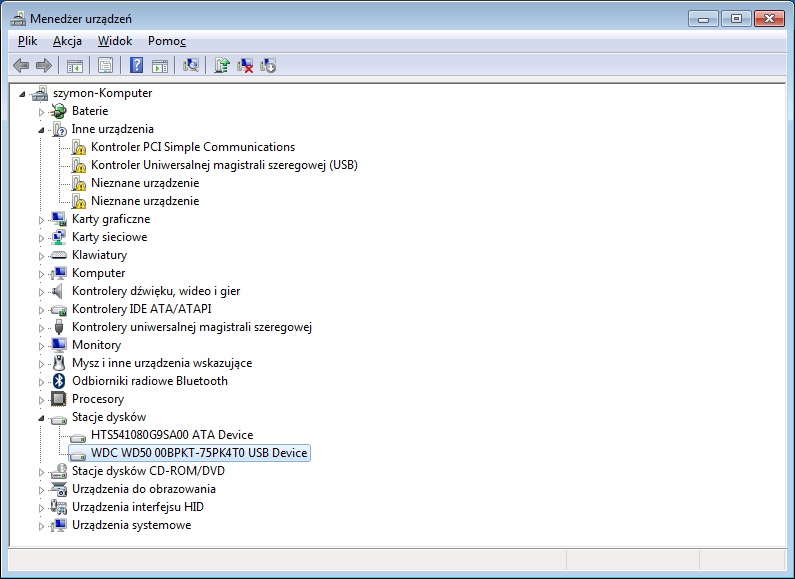

Jakieś sposoby? Podłączyłem ten dysk do kieszeni i podłączyłem do innego komputera, przez system jest wykrywany, ale w Mój komputer pojawia się jedynie jakaś 100MB Partycja (70 MB wolne) o nazwie Zastrzeżone przez system. Jak odpinam dysk, to wtedy pyta czy chcę sformatować partycje uszkodzonego dysku, gdyż są niesformatowane.

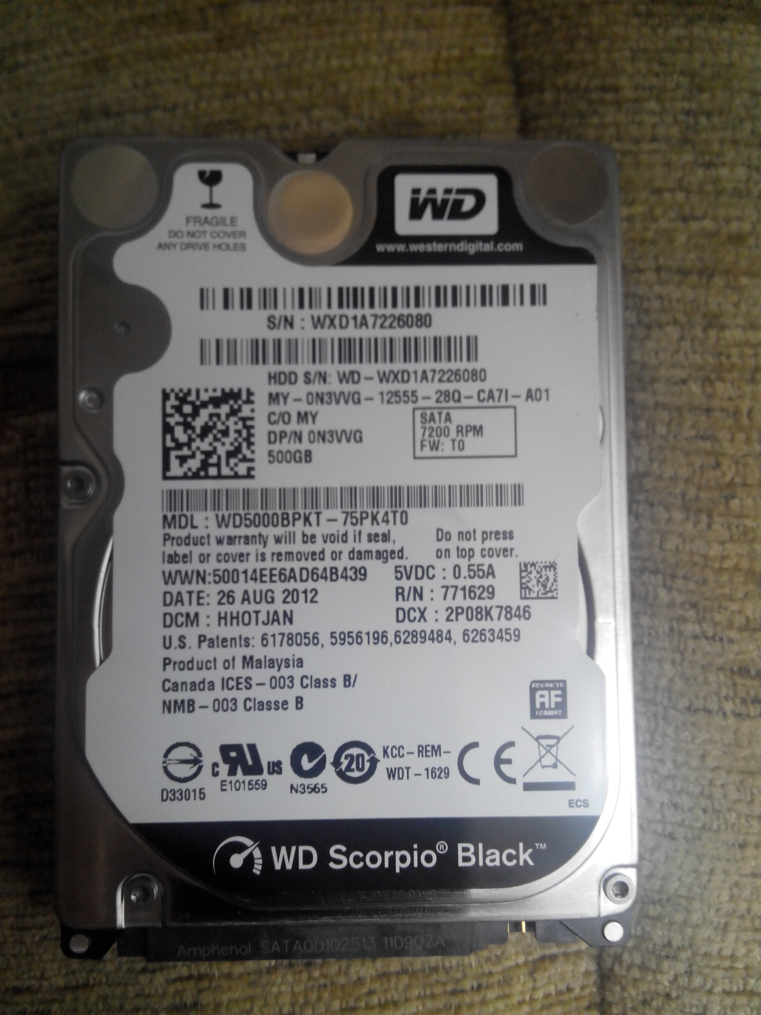

Dysk jak poniżej:
IMG_20131123_115524.jpg [ 976.55 KiB | Przeglądane 7045 razy ]
System Windows 7 Pro
System plików NTFS
Partycji sztuk 4
