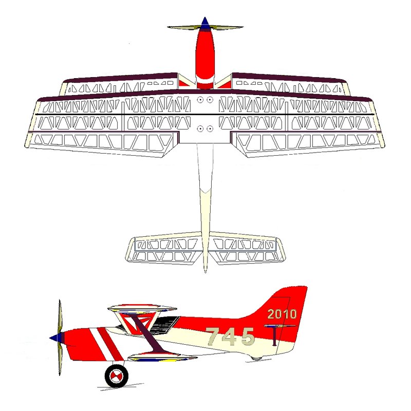

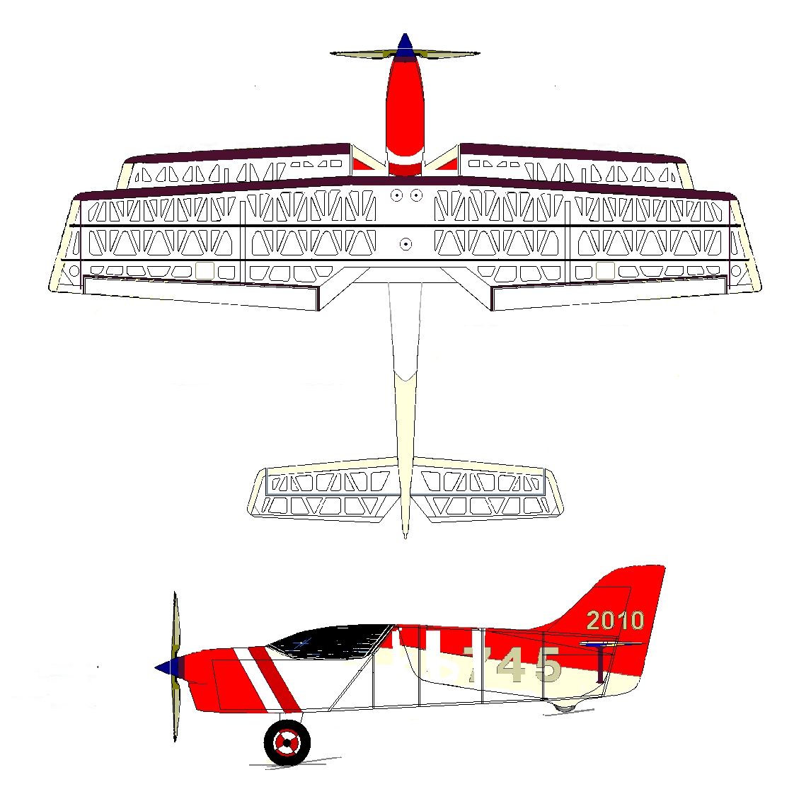

Kiedyś przed wielu laty przeglądałem w jakimś piśmie lotniczym amatorski samolot, który zbudowało kilku Włochów i prostokątny płat miał dźwigar z rury duralowej z nasadzonymi, grubszymi niż tu, żeberkami z styropianu. Pokrycie było ze sklejki lotniczej.
Zresztą skrzydła i kadłuby można również budować z styro ... takimi metodami i nie na się czego obawiać:
Now2PDółKonstr2.JPG [ 384.33 KiB | Przeglądane 2216 razy ]
Now2PDółKonstr LOT.JPG [ 378.63 KiB | Przeglądane 2216 razy ]
w połączeniu z sosną, balsą czy węglem oczywiście.
