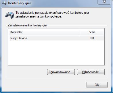

Wyświetla się to:
Przechwytywanie1.JPG [ 26.89 KiB | Przeglądane 1837 razy ]

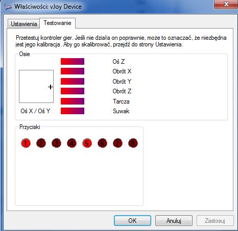

Na kalibrowanie nie odpowiada, zarówno na interfejsie jak i na jacku stereo do line-in i SPP oraz PPJoy.

 Tytuł: Re: Turnigy 9x jako joystick - win7
PostNapisane: sobota, 22 czerwca 2013, 10:40
Chwila, chwila nie wszystko na raz bo tak to nie zadziała.
Jeśli chcesz używać interfejsu z Phoenixa, zainstaluj sterowniki DO NIEGO wtedy w okienku "kontrolery gier" pojawi się nowy sprzęt pewnie z opisem Phoenix coś tam i dopiero wtedy kalibrujesz, ustawiasz i używasz. Tu są sterowniki i inne do niego.
Jeśli chcesz korzystać z PPJoy'a zrób wszystko według tego opisu. wtedy w okienku "kontrolery gier" pojawi się nowy sprzęt z opisem "PPJoy Virtual Joystick" i dopiero wtedy kalibrujesz, ustawiasz i używasz.
