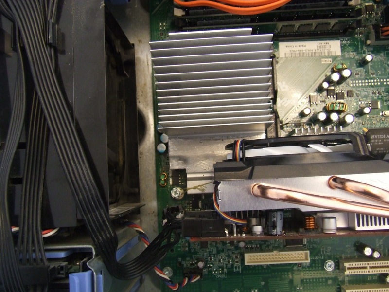

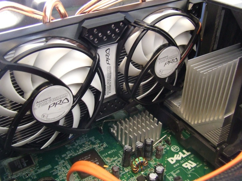

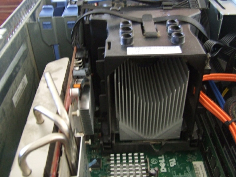

PostNapisane: sobota, 12 czerwca 2010, 18:44
Dobra - jest i dobrze i zle - potrzebna pomoc !!!
Ponizej zdjecia
Tak bylo ....
tak bylo.jpg [ 148.81 KiB | Przeglądane 9536 razy ]
Jest tak - jak widac :
Tunel wylecial.
Radiator zostal przyciety - bo wadzil i miejsce zabieral
jest tak.jpg [ 144.41 KiB | Przeglądane 9536 razy ]
Problemy:
O ile z karta nie ma zadnych to procek sie kurna go blaszka jak przewidywalem - grzeje :/
Nie myslalem, ze bedzie mial az takie temperatury jak prawie 70 stopni .
O ile wycinka blaszek to pikus - to usuniecie kolnierza to juz dla niego za duzo - o duzo za duzo....
Najgorsze, ze kolnierz byl jednoczesnie .... chwytakiem i trzymakiem dla radiatora :shock: :evil: .... to udalo sie ominac - radiator zamocowalem i siedzi solidnie - jednak chce go w cholercie jasna - wywalic i wstawic cos wydajniejszego
I TU JEST PROBLEM - nad karta jest bardzo malo miejsca :( - zreszta widac na zdjeciu...
Teraz prosba o pomoc - czy spotkaliscie sie z jakimis radiatorami coby weszly tam ? jakies niesymetryczne albo co ???
Szperalem troche na ebay'u ale nic mi w oko nie wpadlo :(
Aha - nie chce wody wstawiac !!
POMOCY - bede klikal przycisk POMOGL, oraz macie u mnie darmowe lizaki :)
Na koniec zdjecie tego co jest ok :)
Chodzi cichutko - poki co temperatura max to 40C ale nie dajemy w gwizdek bo procesor sie przegrzewa.
chlodzenie.jpg [ 149.3 KiB | Przeglądane 9536 razy ]

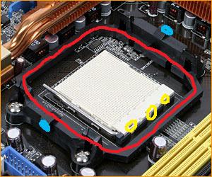

 Tytuł: Re: mam procka i karte graficzna do podkrecenia - czym i jak
PostNapisane: sobota, 12 czerwca 2010, 22:51
Dokladnie tak jak piszesz :)
Aha....
Tam nie ma zadnej podstawki .....
sa szeroko rozstawione otwory i tyle - wczesniej radiator byl mocowany ......... do tego cholernego tunelu... Jak zdejmowalem tunel - to wyszedl RAZEM Z PROCKIEM !!!!!
Jak sobie zdjecie sciagniesz - to zobaczysz kevlarowa nitke - mocujaca teraz radiator..... :roll: wiec mi zalezy na czasie - wszystko trzyma sie na nitce ino :twisted:
PostNapisane: sobota, 12 czerwca 2010, 23:03
Posty: 218
Lokalizacja: Łomża
Jak możesz to ściągnij taki program jak Cpu-z bo muszę wiedzieć jakie on tam ma gniazdo.
W programie nazwane jako Code name.
PostNapisane: sobota, 12 czerwca 2010, 23:06
Windsore
AM2
to chyba to ?
PostNapisane: sobota, 12 czerwca 2010, 23:25
Posty: 218
Lokalizacja: Łomża
Tak to. To możesz wziąć tego Zalmana. Temperatury nie osiągnie raczej takiej jak 4 rdzeniowy Phenom.

Czyli moge sobie ustawic tak jak chce ?
Znaczy przekrecic go, aby zamiast dmuchac lewo prawo - dmuchal gora dol ?
Wiem, ze lamerskie pytania, ale ostatnio jak sie bawilem (lat dobre 7 temu) to mozliwosc byla tylko w jedna strone (pamietam bo mialem problem i musialem inne chlodzenie kupowac)
PostNapisane: sobota, 12 czerwca 2010, 23:52
Posty: 218
Lokalizacja: Łomża
Na AM2 nie będziesz mógł raczej ustawiać go jak chcesz bo ogranicza cię podstawka :(
Heatpipy muszą równolegle ustawione do tych haczyków za które zaczepiasz tą blaszkę przytwierdzającą radiator.
PostNapisane: niedziela, 13 czerwca 2010, 00:02
Tego czarnego co na czerwono pomazalem - to u mnie nie ma - chyba, ze w zestawie z radiatorem dodaja - to wtedy luzik.
te zaczepy to mowisz o tych niebieskich czy zoltych ?
ikonka300poprawiona.jpg [ 25.27 KiB | Przeglądane 7278 razy ]
PostNapisane: niedziela, 13 czerwca 2010, 00:10
Posty: 218
Lokalizacja: Łomża
Mówię tylko o tym czarnym. Mówię o tych pomiędzy śrubkami, te które zaznaczyłeś na niebiesko.
Zrób jeszcze fotkę ze zdjętym radiatorem i pomierz w jakich odległościach są miejsca na śrubki.
A jak nie masz tego czarnego to w każdym serwisie komputerowym dostaniesz takie coś za free z zepsutej płyty głównej ;)

Uwierz mi - tego czarnego nie mam.
No niechetnie bede zdejmowal - jak juz nie bedzie innej opcji.
Uwierz - tego czarnego nie ma - sa dziury - do nich byl mocowany tunel - w tunelu od dolu - od strony plyty glownej - byl przykrecony radiator.
To byl zestaw gotowiec kupiony od Dell'a ...

No ok. Radiator wcześniej jak widzę był prostokątny, dziurki są raczej tak jak na tym zdjęciu co dałem wyżej trochę na środku czy na samym rogu ?
PostNapisane: niedziela, 13 czerwca 2010, 00:28
Dziurki tam gdzie srubki na ostatnim zdjeciu na 1 stronie :)

Już widzę ( w środku śrubki i za nie zaczepiona jest nitka )
Masz tam jakieś może wiatraki zamontowane w obudowie ? bo to też jest ważne żeby jakiś przepływ powietrza był.
A te czarne mocowanie dostaniesz najprawdopodobniej z chłodzeniem ( przynajmniej do większości jest dodawane ).
Tylko czy będzie ono dobrze pasować do twojego rozstawu śrubek. Zmierz od śrubki do śrubki to wtedy zobaczę czy to będzie takie czy jeszcze jakieś inne.
PostNapisane: niedziela, 13 czerwca 2010, 10:43
Aby nie bylo - jest to kevlar i trzyma bardzo solidnie :D
Rozstaw zmierze troche pozniej i podam - dzieki :)
Wentylator tloczacy jest - fi okolo 120 mm po lewej stronie od procka - na wylocie bedzie jeden zalozony.
