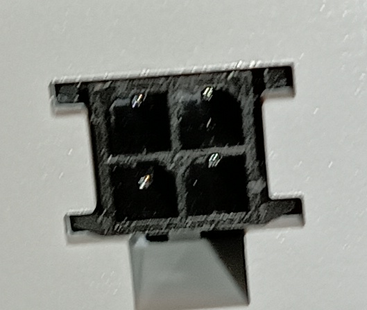

Potrzebuję taką wtyczkę:
Wtyczka AMS_crop.jpg [ 98.86 KiB | Przeglądane 3163 razy ]
do takiego gniazda:
Gniazdo AMS_1_crop.jpg [ 98.59 KiB | Przeglądane 3163 razy ]
Sorry za jakość zdjęć, ale toster coś nawala :mrgreen:

Artur te gniazdo przypomina mi wtyczkę ( tam jest więcej pinów ) od zasilacza ATX jak by rozstawy pasowały to można przyciąć.
 Tytuł: Re: Wtyczka do AMS Bambu
PostNapisane: wtorek, 16 stycznia 2024, 21:43
Molex się nazywa
https://www.aliexpress.com/item/1005004 ... ry_from%3A
PostNapisane: wtorek, 16 stycznia 2024, 22:39
Hubert ale mi chodziło o tą podłączaną do płyty głównej.
PostNapisane: środa, 17 stycznia 2024, 06:55
Molex 4 pin dobrze Hubert podpowiada. U mnie w blaszaku to jest dodatkowe zasilanie karty graficznej.
https://allegro.pl/oferta/kabel-molex-p ... 1449850255
PostNapisane: środa, 17 stycznia 2024, 10:04
Te złącza od dawna były stosowane w drukarkach. Pamiętam jak w mojej delcie jakieś 8 lat temu właśnie taki typ się pięknie zjarał. Wtedy wszyscy polecali wymianę na inne.
PostNapisane: środa, 17 stycznia 2024, 11:10
Dzięki za naprowadzenie Obrazek
