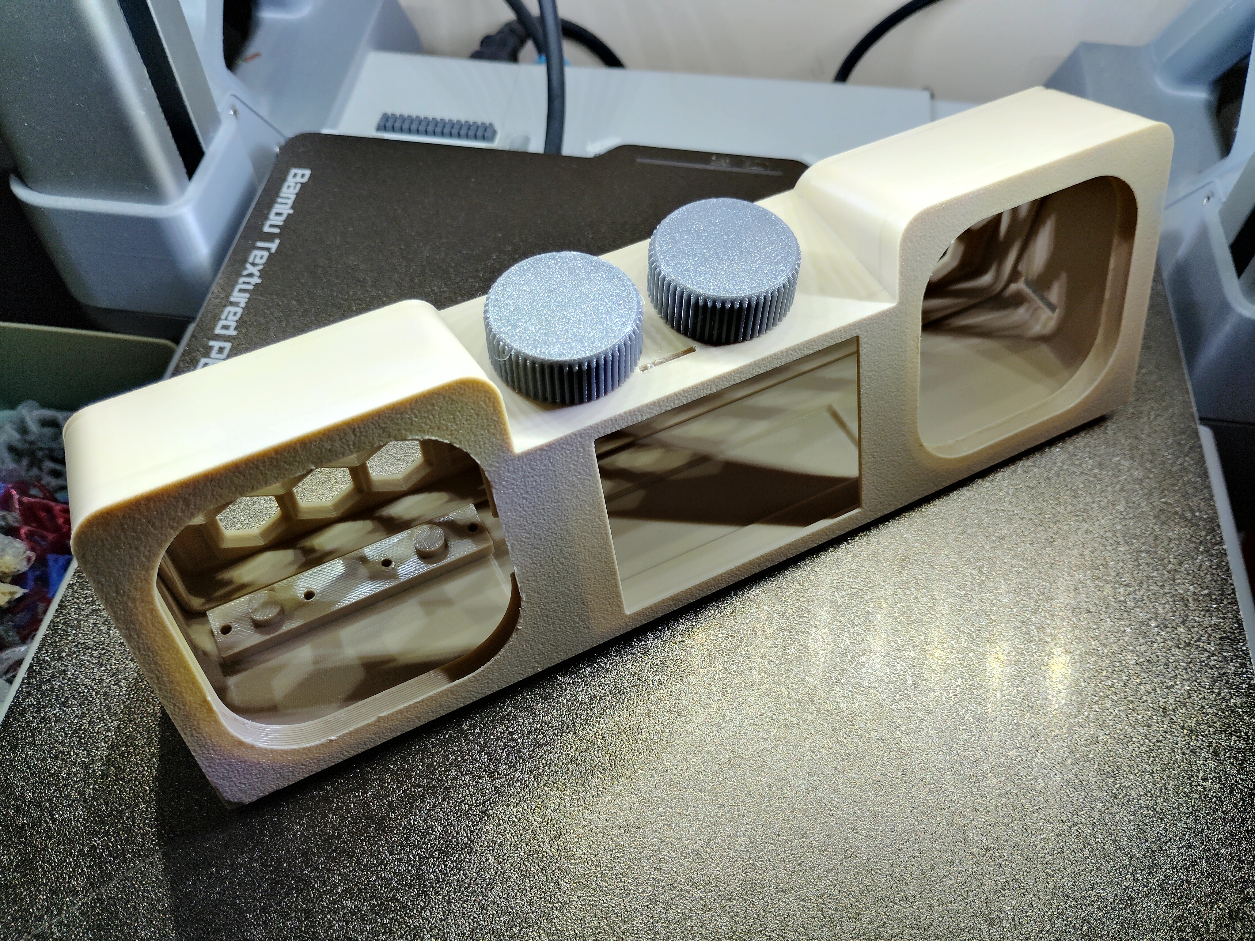

Mam już gotową jedną obudowę (pobraną z https://www.thingiverse.com/thing:6747947), ale elementy do niej jadą od "chińczyka"

Bo to był zły projekt :mrgreen: Głośników nie mogłem zainstalować, projektant spitolił rozmiary :evil:

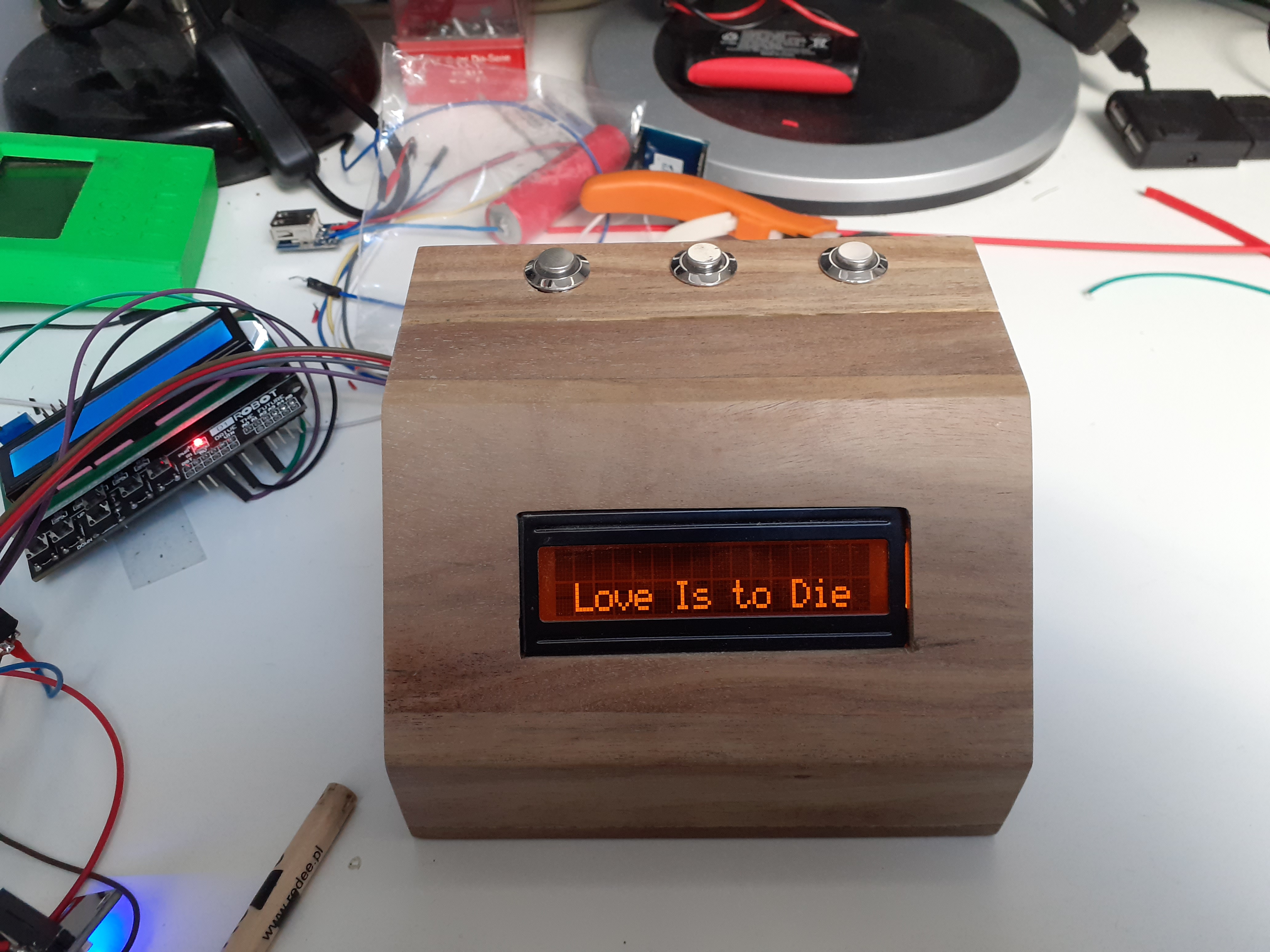

Jakiś czas temu popełniłem kilka podobnych odbiorników własnego projektu. na esp32 i esp8266, pod kontrolą arduino. jakby ktoś potrzebował kod źródłowy to nie ma sprawy, najbardziej rozbudowane ma karte sd ze spisem stacji i dwa esp32 . Jeden jako procesor dzwieku,a drugi do obsługi TFT.
20210226_082913.jpg [ 2.79 MiB | Przeglądane 7585 razy ]
IMG_20240111_175845_623.jpg [ 4.48 MiB | Przeglądane 7585 razy ]
20210222_124806.jpg [ 2.76 MiB | Przeglądane 7585 razy ]
IMG-20240507-WA0000.jpg [ 215.19 KiB | Przeglądane 7585 razy ]

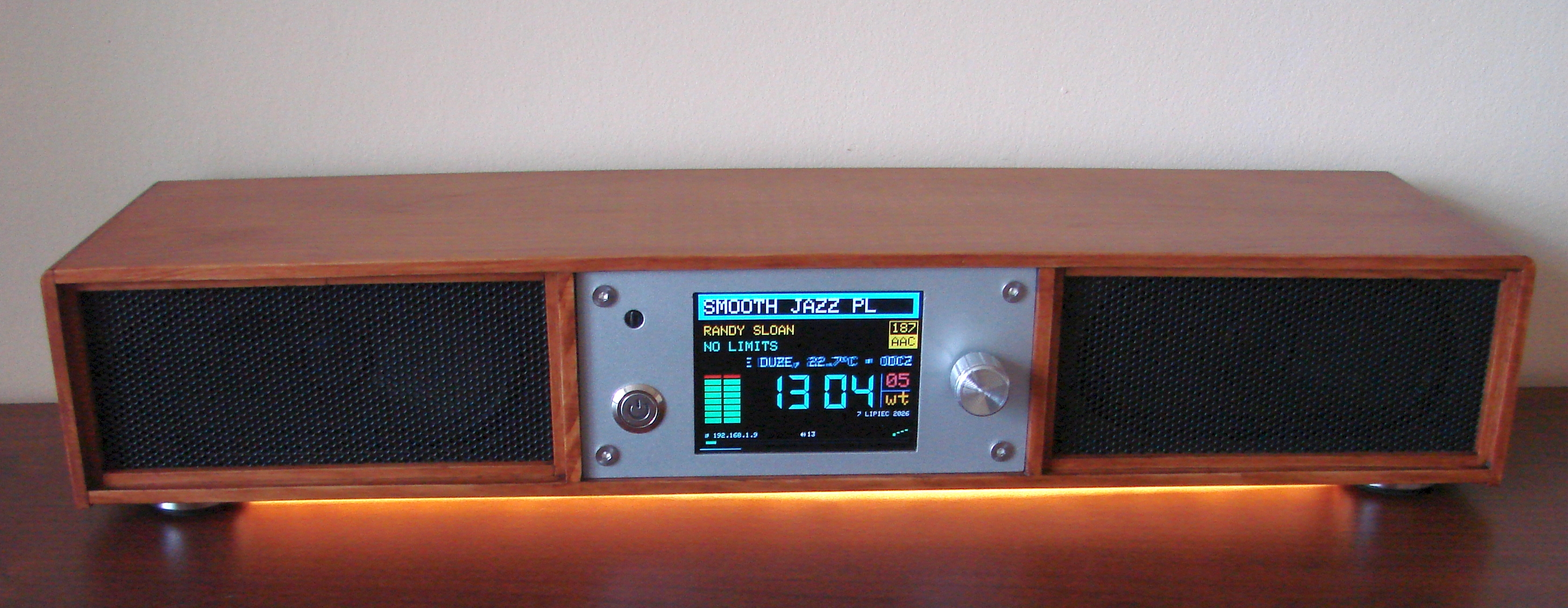

Następne radio zrobione, obudowa odremontowana z istniejącego radia DAB, ale bez krzyżyka, więc grać nie chciało.
YoRadio.jpeg [ 378.33 KiB | Przeglądane 4161 razy ]

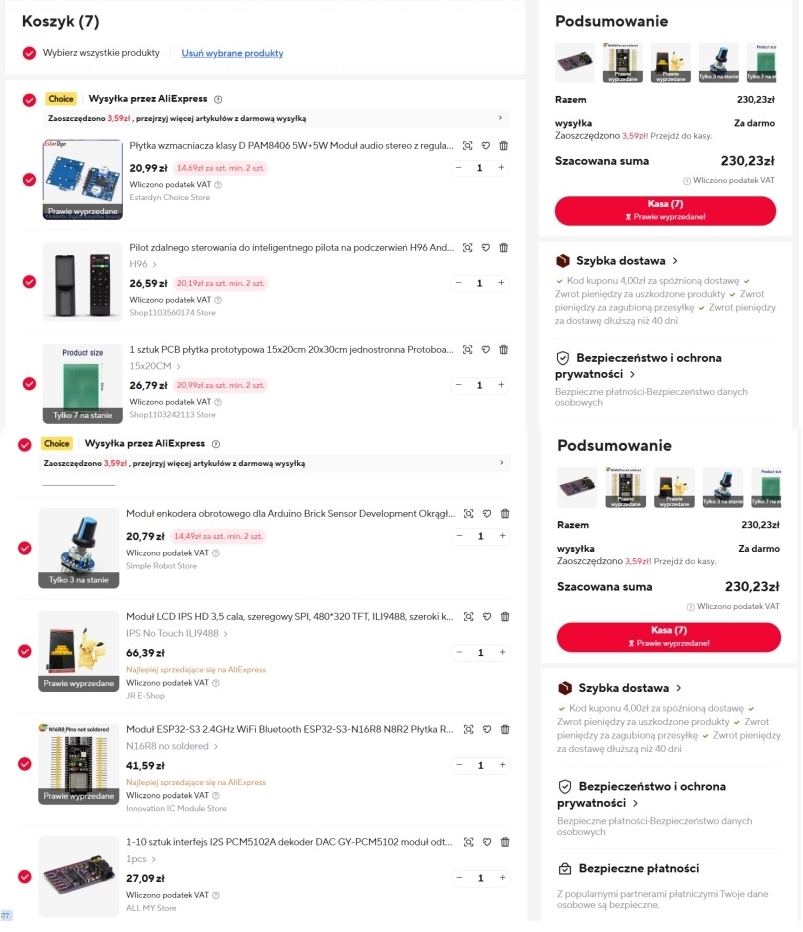

To co Artur pisał, radio za 25zł mija się z prawdą. Dzięki rządzicielom z UE, takie radio dziś tyle kosztuje i mówie tu o samych podzespołach, nie wim czy wszystkich, na pewno coś przeoczyłem. Do tego trzeba dodać własną inicjatywę i to ogarnąć w sensowny sposób. Wygląda że rozwój został wstrzymany, przynajmniej na czas jakiś.
radio.jpg [ 297.44 KiB | Przeglądane 3739 razy ]
CDN.
mam kupione cztery zestawy

Jakies drogie masz te aliexpres wzmacniacz PAM to już za 11 można kupić. DAC to za tyle można Botlandzie kupić. ja uzywam tych po 10zł. graja jak złoto.
https://pl.aliexpress.com/item/1005006861810332.html
No i esp32 , do radia, wystarczy zwykły wrower, S3 to sie do emulatorów 16 bitowców używa.
he he he
A tak poważnie to praktycznie na Ali juz nic nie zamawiam. Gorzej jak na Allegro, nigdy nie wiadomo co przyjdzie. Niektóre moduły to jeszcze zaryzykuje, ale wole zakupy w Botlandzie, TME. Towar o niebo wyższej jakości.
 Tytuł: Re: YoRadio, czyli radio WiFi za cirka 25zł
PostNapisane: poniedziałek, 29 czerwca 2026, 19:32
Posty: 2533
ESP32-S3 WROOM1 N16R8, był nieraz tańszy od tych z mniejszą pamięcią.
Ceny podałem po doliczeniu wat i cła, tego od 1 lipca br. Na niektóre produkty już obowiązuja nowe ceny od kilku dni.
Niestety ESP32 N8R2 nie do końca poprawnie działał, choćby z wyświetlaczem ILI9488.
Radio obsługuje dość sporo różnych rzeczy, powodowało to cięcie się strumienia.
Może co źle robię, ale warto było dać te 2-3zł, lub nawet mniej i mieć spokój.
DAC też nieraz kupiłem za 6zł, ale to już historia.
Myślę że Chińczyki coś w temacię zrobią, bo drobny import upadnie.

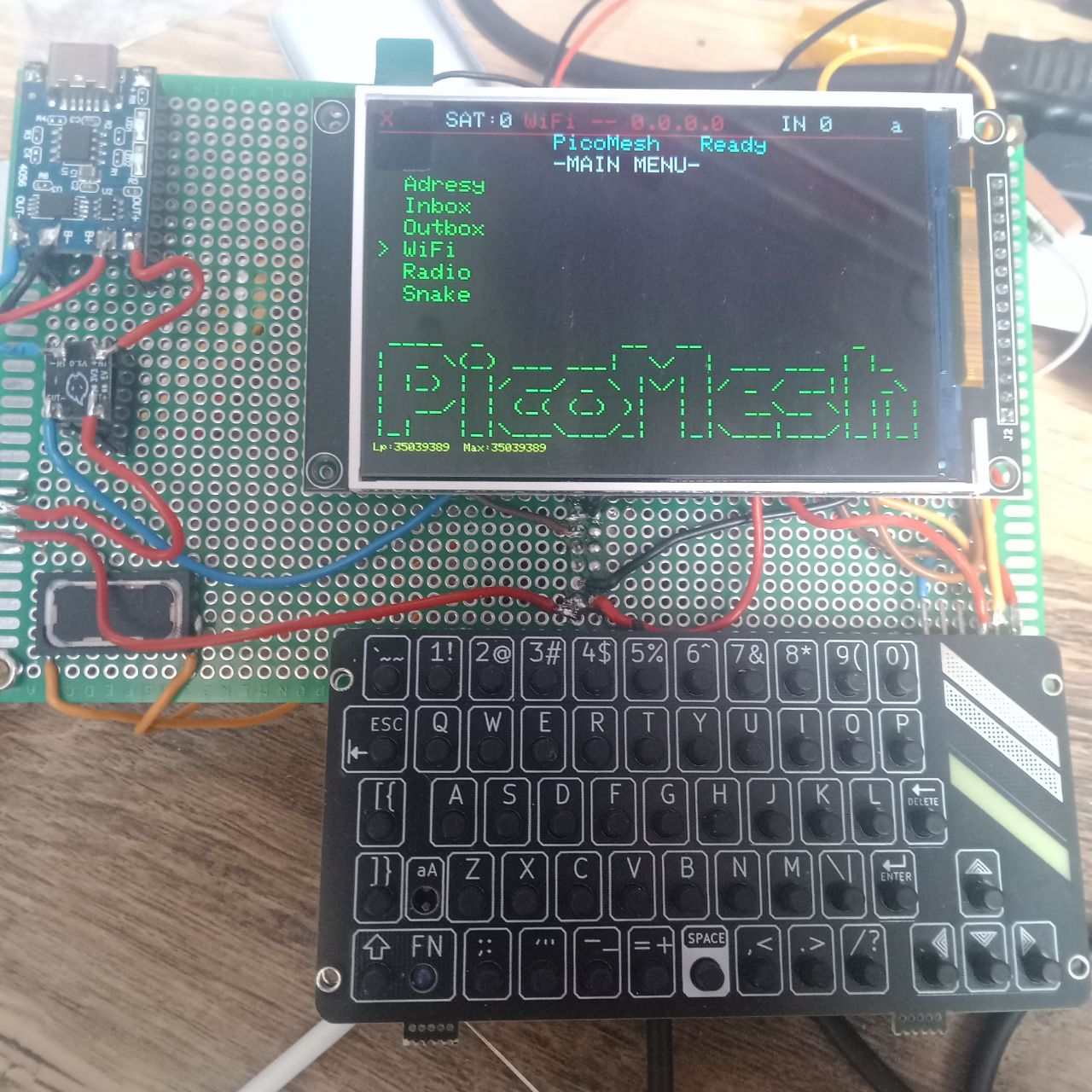

ili9488 jest troche upierdliwy bo to 24bitowiec i konieczna jest konwersja RGB. polecam ST7796 ma dwa razy szybszy transfer. Ja robiac radio na esp32 i ILI9488 poradziłem sobie w ten sposób że wsadziłem dwa esp32, jeden pracował jako karta graficzna, a komunikacja co wyświetlić odbywa sie po serialu. tak jest zrobione to duże radio "vintage" . a teraz juz wole robić radia na raspbery picoW, taw wywalam wyswietlanie na drugi core i jest spokój.
W przypadku wyświetlacza niesłychanie ważne jest oszczędne kasowanie ekranu.
Dla przykładu robie teraz komunikator PicoMesh w stylu Meshtastic i żeby zachować ciągłość odbioru musiałem zastosować taki trik że w jednym przebiegu pętli loop wyświetlam tylko jedna linie menu. Na ILI9488 zajmowało to 33 milisekundy, na ST7796 15 milisekund. Jeżeli nie możesz wyświetlania przenieść na core1, to może wyświetlaj co literę w jednej iteracji pętli. loop zapierdziela szybko, a spowolnienie może dac fajny efekt wizualny.

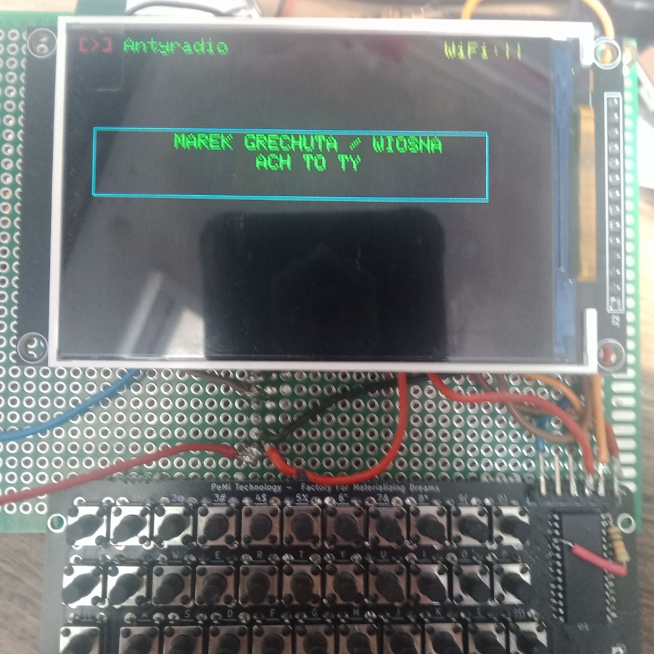

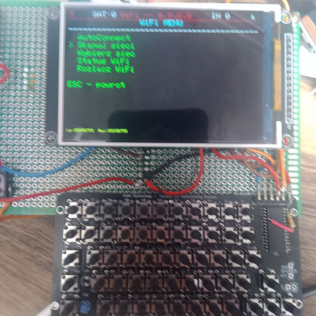

PostNapisane: sobota, 4 lipca 2026, 10:49
Posty: 2367
Przeglądałem ten projekt, pięknie profesjonalnie zrobiony. Poza moim zasięgiem, za cienki w krzyżu jestem.. . Ja zrobilem sobie taki projekt radyjka z klawiaturą 56 klawiszy, mozna skanować wifi, wybrać sieć , wpisać hasło, zasilanie akumulatorowe. Własciwie to ma byc taki mały cyberdeck z komunikatorem LoRa, wifi, radiem, stacja pogodową i kij wie z czym tam jeszcze. ma LoRa, GPS, krte dzwiekową, klawiature, ładowarke LiPo no i procesor PicoW lub Pico2W.
IMG_20260704_111631_081.jpg [ 281.18 KiB | Przeglądane 3466 razy ]
IMG_20260704_111722_535.jpg [ 232.67 KiB | Przeglądane 3466 razy ]
IMG_20260704_112017_060.jpg [ 289.49 KiB | Przeglądane 3466 razy ]
IMG_20260704_112035_823.jpg [ 225.66 KiB | Przeglądane 3466 razy ]
Do tego projektu, korzystając z innego projektu z github adaptowałem taka klawiature:
IMG_20260704_112043_680.jpg [ 215.2 KiB | Przeglądane 3466 razy ]
gdyby ktoś potrzebował projekt lub płytkę to mam jeszcze kilka.
Klawiatura 56 klawiszy z układem MCP23017, niestety zrobiłem błąd przy projektowaniu i trzeba dolutować opornik 10k do jednej z nóżek układu. Ale działa.
Mam do niej soft pod arduinoIDE Klawisz FN przełacza duże/małe litery i znaki specjalne.
Tak sie troche pochwale..

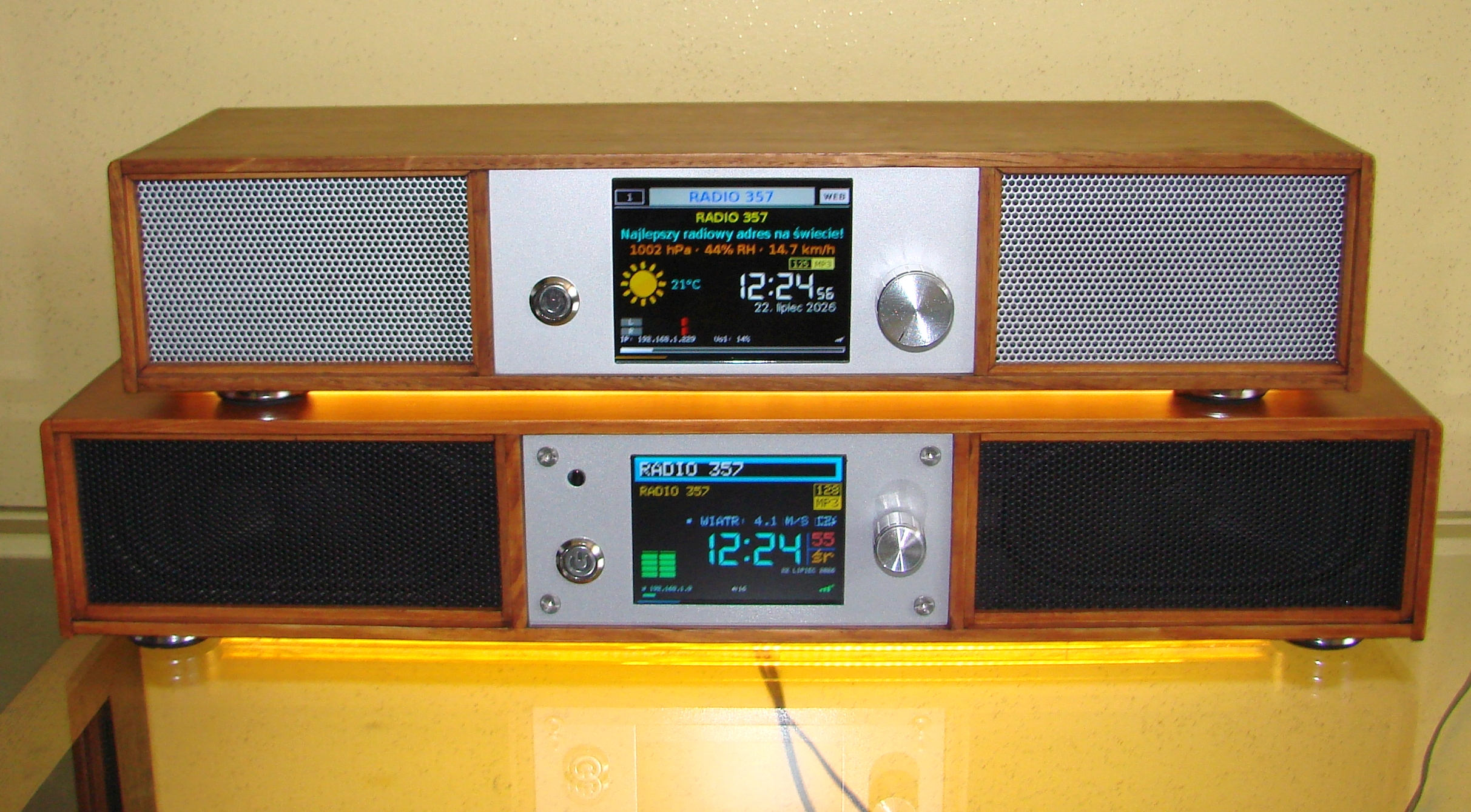

Edycja, nowa obudowa radia, w stylu Vintage Modern.
1.jpeg [ 234.7 KiB | Przeglądane 3345 razy ]
2.jpeg [ 296.25 KiB | Przeglądane 3345 razy ]
3.jpg [ 833.21 KiB | Przeglądane 3345 razy ]

Piękne.

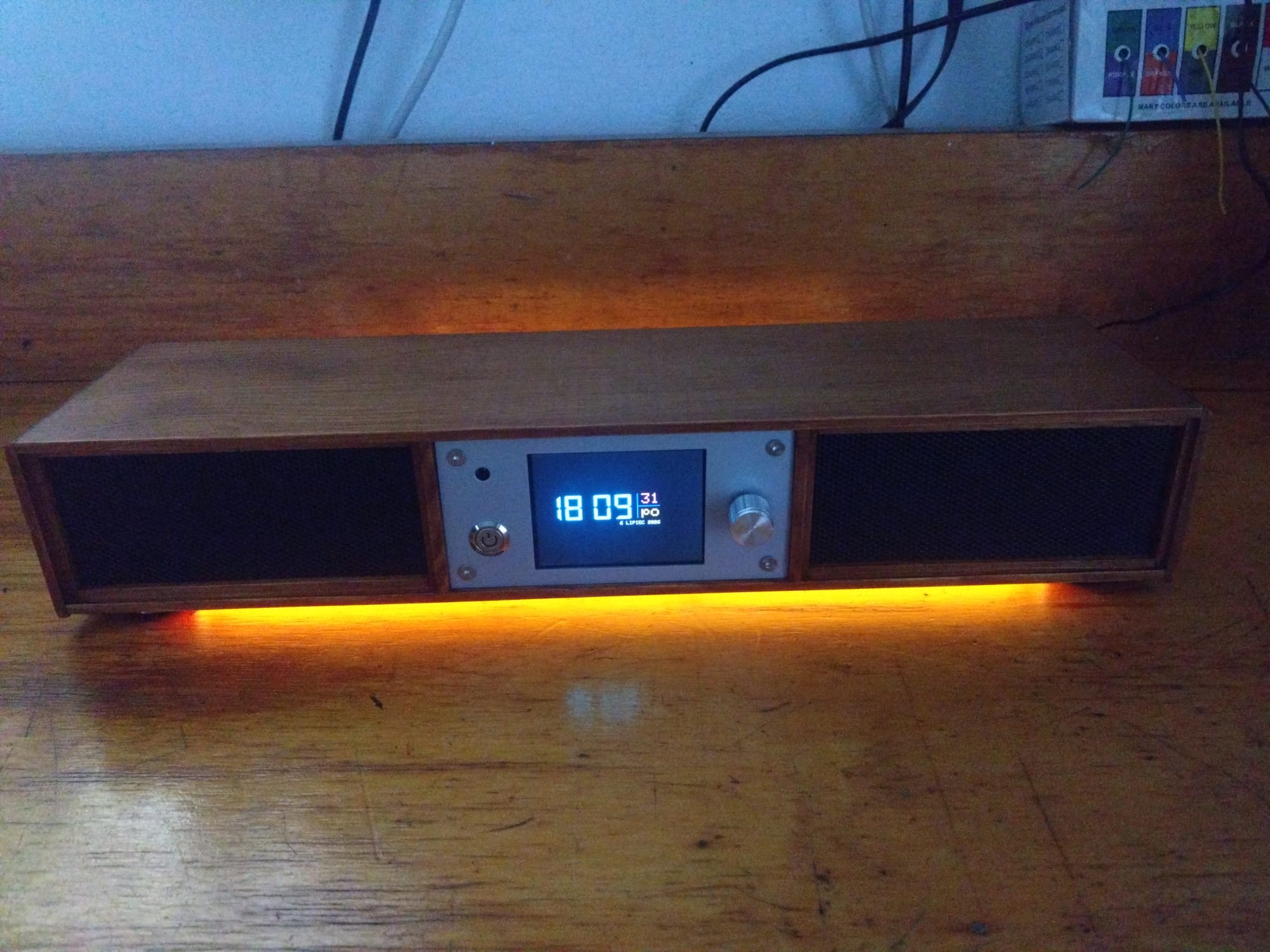

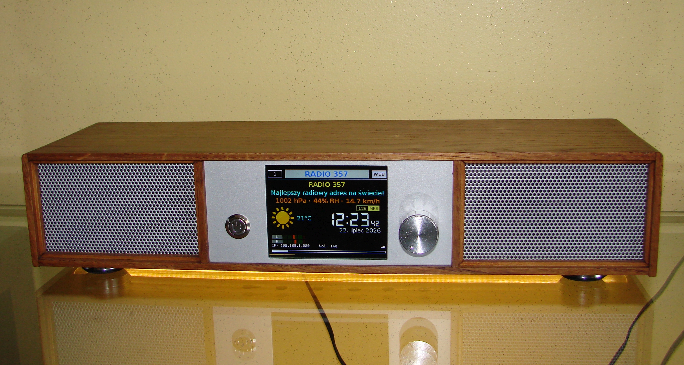

Pochwalę się jeszcze ostatnim moim radiem, jak pisałem zakupiłem cztery komplety chińskich modułów.
To już jest ostatnie, więcej robił nie będę. Wstawię jeszcze zdjęcia poprzedniego, bo takie warsztatowe to nie za dobre wyszły.
00.JPG [ 2.25 MiB | Przeglądane 2867 razy ]
0.JPG [ 3.36 MiB | Przeglądane 2867 razy ]
3.jpg [ 2.54 MiB | Przeglądane 2867 razy ]
4.jpg [ 2.29 MiB | Przeglądane 2867 razy ]
PostNapisane: środa, 22 lipca 2026, 23:31
Posty: 6495
Elegancko!

Gdyby ktoś znalazł nasze wypociny na FB, to już wyjaśniam.
Kolega Zygmunt wystawił projekt do oceny. W sumie co tu ukrywać, projekkt wspólny.
Ja nie mam konta na FB. Radio nasze zyskuje sporo ocen pozytywnych.

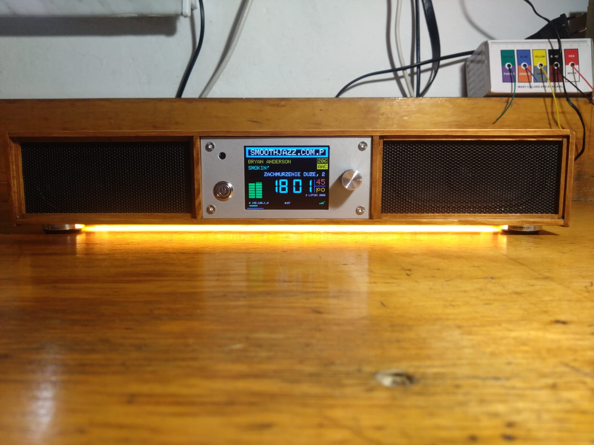

Rockbox to obudowany sklejką 4mm ciętą i grawerowaną laserowo subwoofer ze starego kina domowego i jego dwa głośniki.
W górnej części zmieściłem zasilacz 12V 6,5A, zasilacz 5V 2A, ESP32 z wyświetlaczem 2,8 cala, wzmacniacz audio 2x50W + 100W (hehehe - napewno ma taką moc ;) ),i moduł odtwarzacza z czytnikami SD, USB, Bluetooth, wejściem AUX i radiem analogowym UKF.
Dołożyłem jeszcze gniazda USB A i USB C do ładowania np telefonu.
Jego podstawowe zadanie to odtwarzanie na werandzie lub w altance muzyki lub audiobooka bez słuchawek.
https://photos.app.goo.gl/eEkqHXEZwut1wuAAA
pozdrawiam Irek
