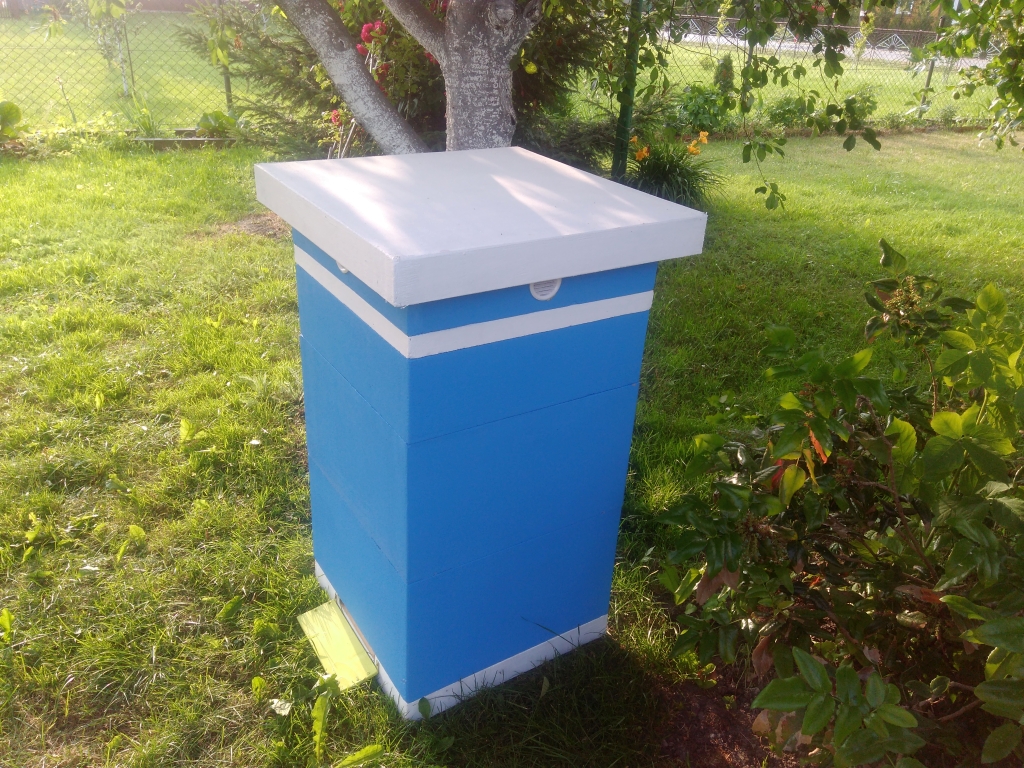

Tak mnie naszło, aby ulik sobie zrobić, no i zeszło ze dwa, lub trzy tygodnie od zamysłu.
Ul wielkopolski korpusowy ze styroduru, trochę kombinacji modelarskich oczywiście też jest :mrgreen:
IMG_20170623_185445.jpg [ 753.92 KiB | Przeglądane 25953 razy ]
IMG_20170623_185458.jpg [ 746.3 KiB | Przeglądane 25953 razy ]

Ul wielkopolski korpusowy ze styroduru...
A będzie ten materiał wystarczającą ochroną "termiczną" dla pszczelej rodziny podczas zimy :nieufny:

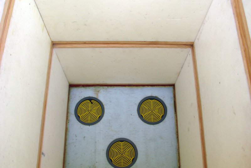

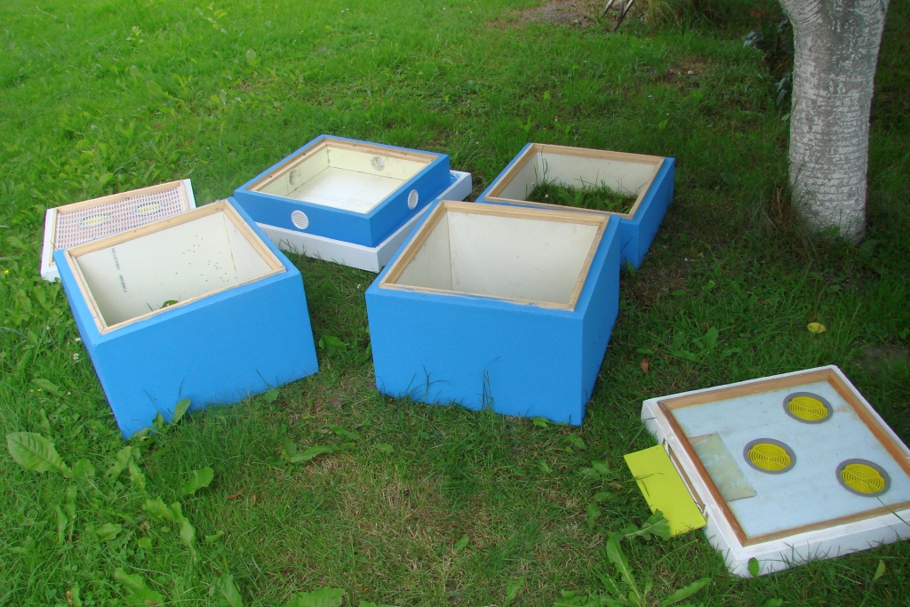

Podobnie jak Czak Noris, przeczytałem cały internet na temat ula ze styroduru. Wygląda że będzie odpowiedni. Co niektórzy robią korpusy już z 2,5cm grubości materiału, u mnie jest 4. Jest to xps klasy 300, wychodzi że taki pszczoły czasem podgryzają, więc tu poszło znane z modelarstwa laminowanie, szyfon i klej polimerowy, taki do kasetonów, wygląda że jest ok. Na zewnątrz kol. Zygmunt otynkował ula, klej i siatka, taka jak na elewację domu. W sumie to wyszedł pancerny, no i jeszcze ma dodatkowo wręgi drewniane. Teraz jest problem taki, jak przeprowadzić migrację pszczół z "ula świętokrzyskiego szczytnickiego" do tego ze styroduru.
Z tylu elementów składa się kompletny ul, wszystko da radę rozmontować na składniki pierwsze, co jest niewątpliwą zaletą takiej konstrukcji.
DSC00090.jpg [ 644.21 KiB | Przeglądane 25879 razy ]
DSC00092.jpg [ 451.93 KiB | Przeglądane 25879 razy ]

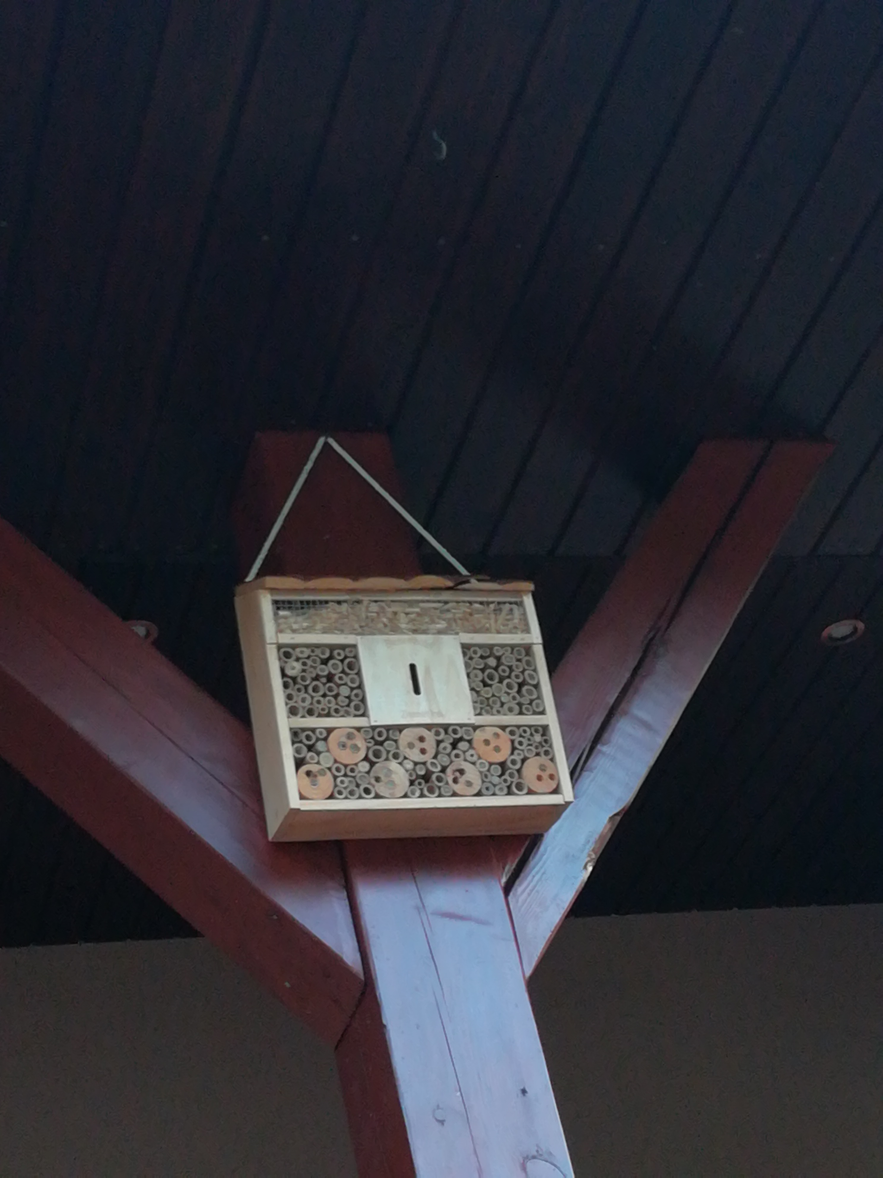

Pszczółka Maja z przyjaciółkami... miałem wizytę, 2 dni siedziały...
pszczoly1.jpg [ 511.96 KiB | Przeglądane 25860 razy ]

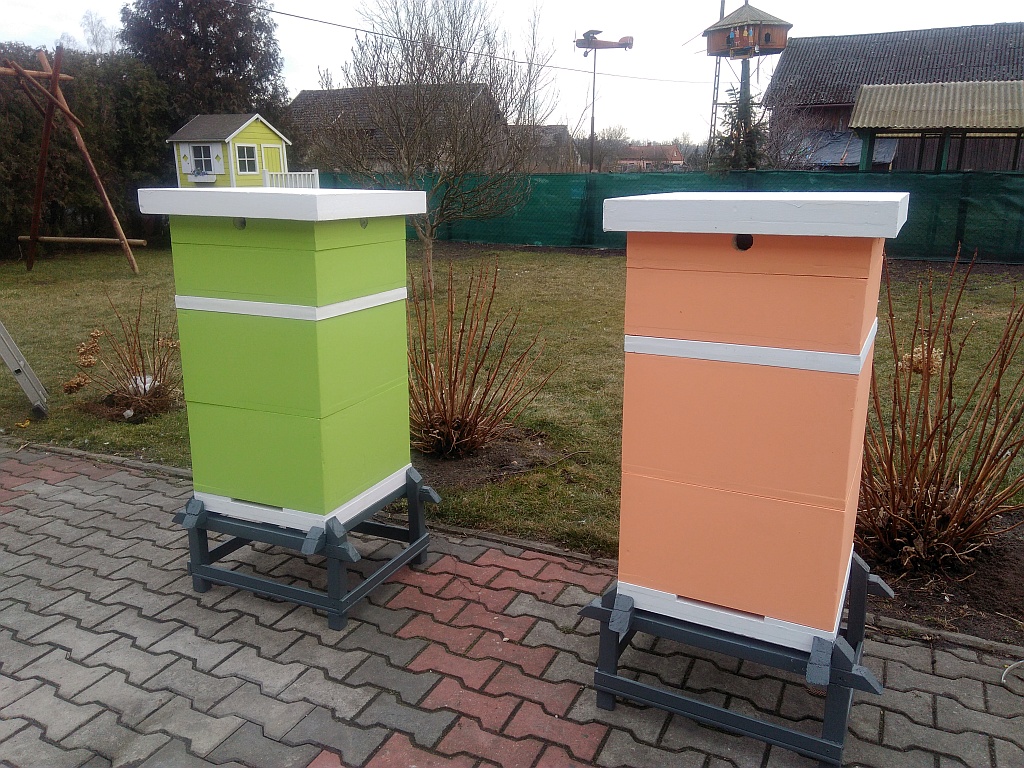

Trochę zeszło, ale są jeszcze dwa gotowe do zasiedlenia. W tym niebieskim uliku pszczoły przezimowały, kilka dni temu był pierwszy oblot. Za parę dni poprzekładam całe towarzystwo do nowej chałupy.
IMG_20180310_154122.jpg [ 401.82 KiB | Przeglądane 24516 razy ]

PostNapisane: poniedziałek, 12 marca 2018, 02:48
Chyba daltonizm mnie dopadł... :(
Karol, ten pierwszy wcześniejszy był niebieski, te dwa wyżej są nowe.
Oczy "spoko". :D

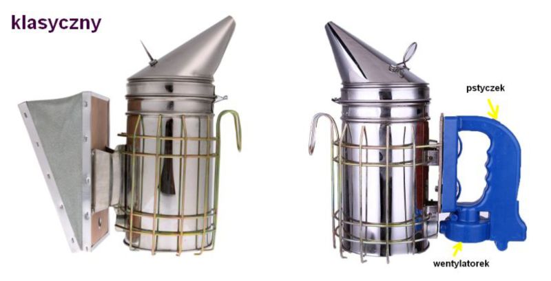

Wkleję się Jurkowi w temat ;) Może coś podpowiem niechcący.
Jakiś czas temu zgadaliśmy się z Jurkiem, że przechodzi na wielkopolskie ramki i ule.
Jako, że ja też trochę się tym param (pomagam ojcu), pochwalę się małym ułatwieniem, które fundnąłem "sobie".
Do obsługi ula jest potrzebne takie coś jak poddymiacz. I to coś ma mieszek do dmuchania. Trochę trudno się jednocześnie to trzyma i ściska. Chce się wyślizgiwać. Dlatego zanabyłęm na aliexs taki zelektryfikowany. Na bateryjki.
Beznazwy-1.jpg [ 43 KiB | Przeglądane 20672 razy ]
Ale, żeby nie było za różowo, to na miejscu okazuje się, że one jakieś niedorobione są. W środku nie ma żadnych przegród. A powinny być dwie. Jedna na dole, żeby żar nie wypadał otworem wlotowym na wiatrak i w ogóle na zewnątrz - pożar. I druga na górze, żeby w czasie dmuchania, gdy całość jest pochylona często prawie do poziomu, nie wypadały węgielki przez komin do ula. Dokładniej to przyszło coś luzem, co od biedy można wstawić w komin zabezpieczając przed wypadnięciem pseudo-segerem z drutu. Tak naprawdę nie jestem do końca pewny, czy ta blaszka wg konstruktora nie powinna jednak być na dole. Ma jakieś nibynóżki do odgięcia na środku. Z tym, że w w tych poddymiaczach, z którymi się spotkałem, dolna przegroda (z dziurkami oczywiście) była zawsze ukośnie wstawiona, a nie poziomo. No ale może u Chińczyków wiele rzeczy jest wymyślonych inaczej :D Ja tradycyjnie wstawiłem ukośną.
Na zdjęciu jej jeszcze nie widać. Wstawię nowe, gdy będzie gotowa dorobiona podstawka ze sklejki zabezpieczająca ule przed tymi drutami osłony dziabiącymi wszystko, na czym się postawi ten wynalazek :)

Trochę lipny ten chiński podkurzacz, mam jeszcze bardziej klasyczny ma z pół wieku i jest z miedzi bodajże, trzeba by oskrobać to coś czym się pokrył aby sprawdzić. Elektryfikacja fajna sprawa, ale trzeba po swojemu zrobić, pewnie w tym to po sezonie silnik się zajeździ znając chińskie patenty :o

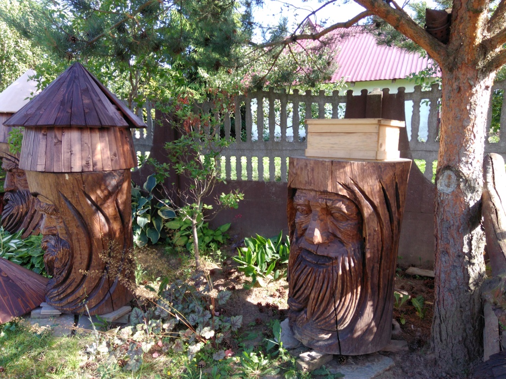

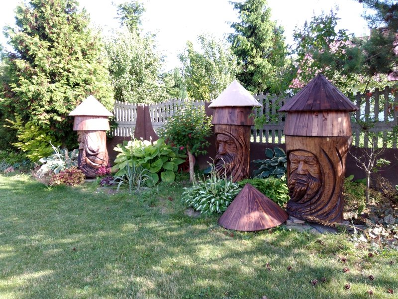

ED. Jeszcze ciekawostka, nie moje tylko kolegi.
IMG_20170625_170621.jpg [ 473.88 KiB | Przeglądane 20640 razy ]
IMG_20170625_170628.jpg [ 511.66 KiB | Przeglądane 20640 razy ]

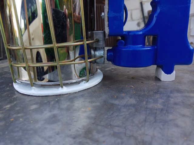

W poprzednich z reguły pękały mieszki a poza tym cholernie zachodziły czymś smołowatym.
Nie sądziłem Hubert, że kogoś to zainteresuje aż tak, proszę
http://pl.aliexpress.com/item/Stainless-Steel-Electric-Bee-Smoke-Transmitter-Kit-Electric-Beekeeping-Tool-Galvanized-Sheet-Heat-Shield-Beekeeping/32813461967.html?spm=a2g0s.9042311.0.0.c6P4wY
A jak się coś tam z silnikiem stanie, to coś na podmianę zawsze się znajdzie, jakąś 180 albo coś tam z innej zabawki.
IMG_20180415_140239.jpg [ 85.14 KiB | Przeglądane 20622 razy ]
Taką blaszkę wstawiłem.
Edit: Obiecane ostatnie poprawki. Talerzyk ze sklejki przyklejony na końcówki prętów zabezpiecza przed rysowaniem i haczeniem daszków uli. Dodanie go podwyższyło całość i zmusiło mnie do doklejenia z poxyliny kawałka nóżki.
IMG_20180501_182625.jpg [ 79.96 KiB | Przeglądane 20265 razy ]

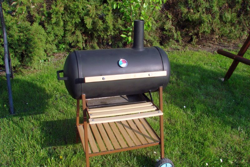

Napiszę jeszcze o grillu co sobie zrobiłem, budowę zakończyłem w zeszłym tygodniu, ale nie było kiedy napisać.
Tak to wygląda.
DSC00131.jpg [ 418.47 KiB | Przeglądane 20593 razy ]
DSC00132.jpg [ 379.36 KiB | Przeglądane 20593 razy ]
DSC00133.jpg [ 248.76 KiB | Przeglądane 20593 razy ]
DSC00134.jpg [ 255.2 KiB | Przeglądane 20593 razy ]
DSC00139.jpg [ 383.52 KiB | Przeglądane 20593 razy ]
Oczywiście dziobaty musi wszystko pomacać, ciekawskie to jak sroka.

Kurde ale fajny grill.
Te sklepowe to co roku muszę wymieniać bo nie przeżywają sezonu i zimy, taki szajs, że szkoda gadać.
 Tytuł: Re: Nie samymi modelami człowiek żyje.
PostNapisane: środa, 25 kwietnia 2018, 19:07
Konrad, też to przerabiałem, te kupne trzymają się na farbie i po sezonie się rozlatują. Ten jest z 4 mm blachy :mrgreen:

Fajna ta Twoja pasieka, ale ja amator jestem i mi taka wielka wystarczy. Może latam zrobię jeszcze za dwa uliki, tak na wszelki wypadek. A tu fotka innego znajomego, chyba Ambrożego ;)
IMG_20180428_151859.jpg [ 349.96 KiB | Przeglądane 20483 razy ]
IMG_20180428_151906.jpg [ 433.35 KiB | Przeglądane 20483 razy ]
A tu mój prawie "smoke on the water" w akcji :mrgreen:
IMG_20180428_184118.jpg [ 348.73 KiB | Przeglądane 20483 razy ]
Nie pokarzę co w środku, bo próba dopiero była, ale jest nieźle. Oczywiście chodzi mi po głowie nowy pomysł (grill smoker reverse), będą chęci to zrobię, a jak zrobię to zapodam fotki :mrgreen:

Tak na szybko :D
152502338247745361066.jpg [ 1.44 MiB | Przeglądane 20363 razy ]
