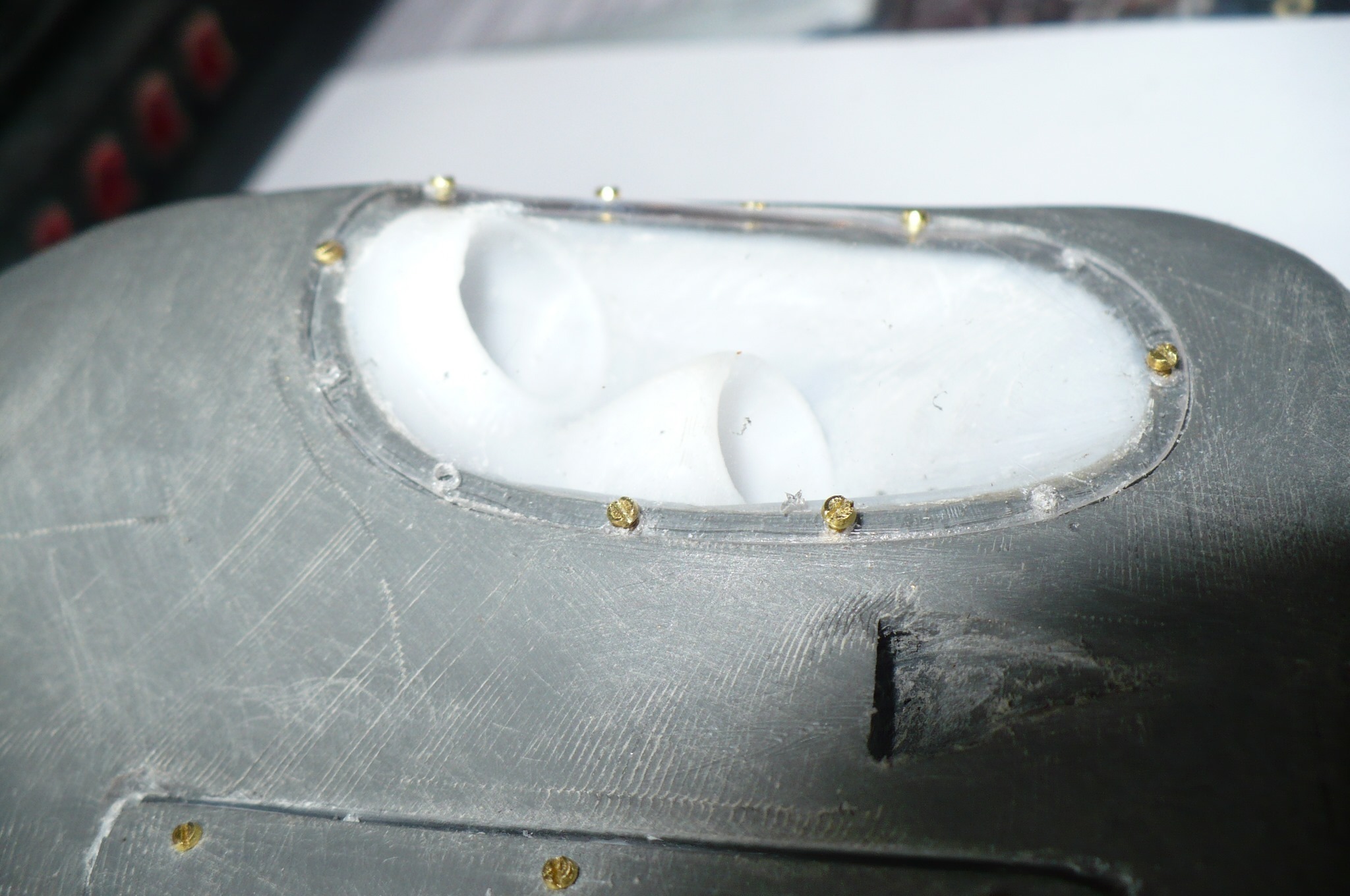

Czy są tutaj specjaliści od druku co by wydrukowali szkiełka do reflektorów samochodowych. Średnica zewnętrzna 11 mm i 8 mm
400858052_3582237268697438_8117260651962094096_n.jpg [ 425.83 KiB | Przeglądane 3407 razy ]

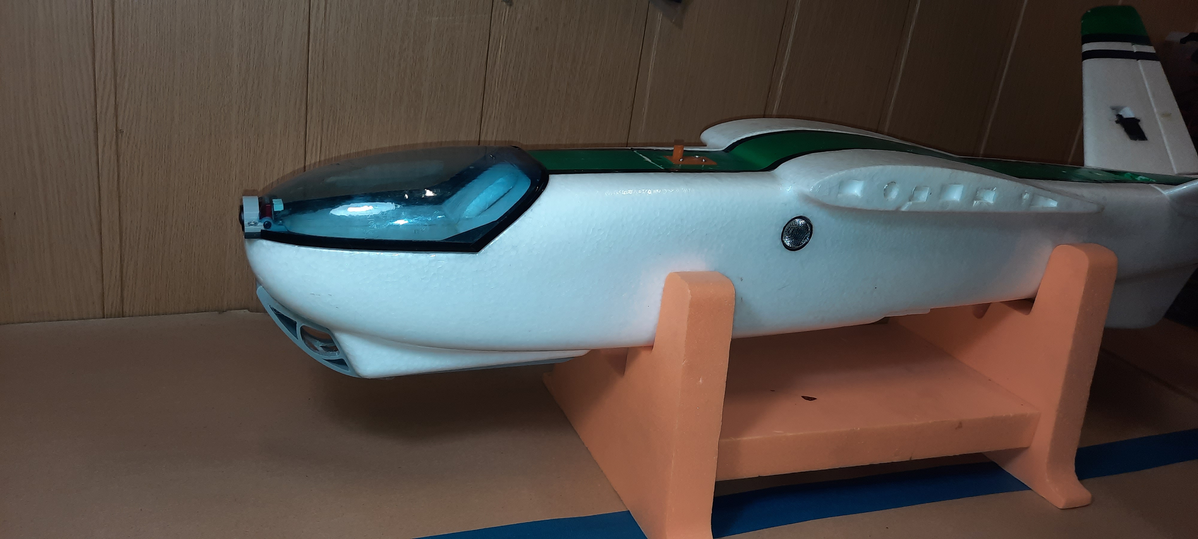

do tak prostego kształtu nawet nie trzeba formować próżniowo, wystarczy proste kopyto wsunięte do środka butelki PET + opalarka i tworzywo samo się obkurczy na kopytku
Oto dowód
20220820_163157.jpg [ 1.75 MiB | Przeglądane 3378 razy ]
