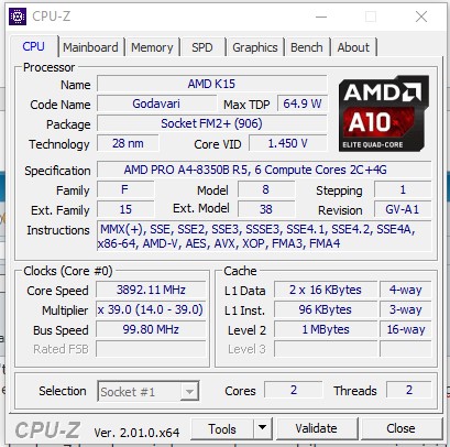

Po wczorajszej burzy odnalazłem w domu dwa "trupy" :shock: router od neostrady i .... komputer.
Router umarł całkowicie, natomiast komputer się włącza, ale niestety po pierwszym ekranie powitalnym windowsa zatrzymuje sie i doooopa. Przełożyłem dysk do komputera kolegi i wszystko startuje bez problemu.
No to mam od dzisiaj nowy(stary) komputer z odzysku. Zdecydowanie lepszy od poprzednika , przynajmniej tak mi się wydaje :lol:
Jakby fachowcy spojrzeli swoim okiem na parametry i podpowiedzieli, czy warto dokładać tam jakąś kartę graficzną.
Nie jestem fanem gier komputerowych, ale czasami w coś pogram np. COD, ale to nie sa jakieś najnowsze produkcje.
