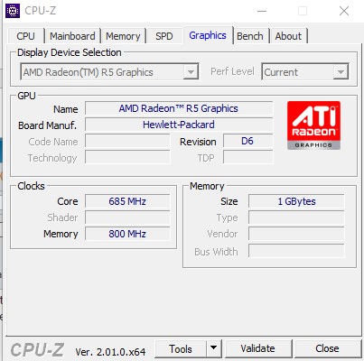

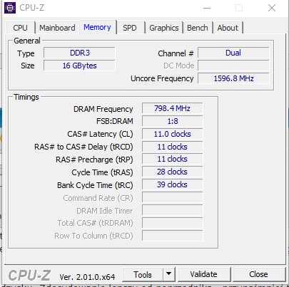

Jakby fachowcy spojrzeli swoim okiem na parametry i podpowiedzieli, czy warto dokładać tam jakąś kartę graficzną.
Nie jestem fanem gier komputerowych, ale czasami w coś pogram np. COD, ale to nie sa jakieś najnowsze produkcje.
1.jpg [ 69.43 KiB | Przeglądane 9367 razy ]

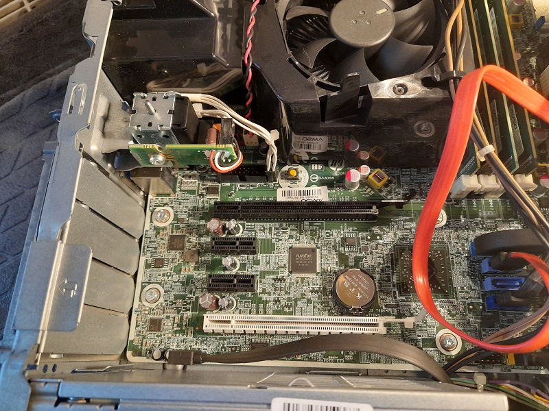

Jakie tam masz złącze na płycie pod kartę, co wejdzie max?
 Tytuł: Re: Nowy komputer
PostNapisane: środa, 22 czerwca 2022, 16:06
Tak to wygląda
20220622_165045.jpg [ 271.06 KiB | Przeglądane 9267 razy ]

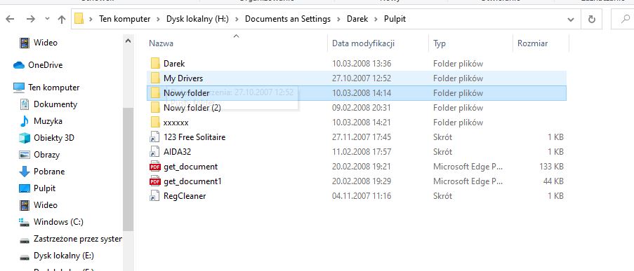

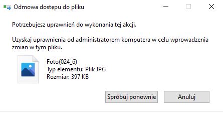

Ale mam inny problem, do nowego komputera podłączyłem bardzo stary dysk, żeby zobaczyć co na nim zostało i okazało sie że jest tam sporo folderów ze zdjęciami i filmami. Niestety nie mogę nic skopiować, mogę otwierać foldery, ale nie mogę nic z nich skopiować. Dostaję komunikat, że nie mam uprawnień. Próbowałem już różnego rodzaju udostępniania , ale nie przyniosło to efektów.
Pomocy !!

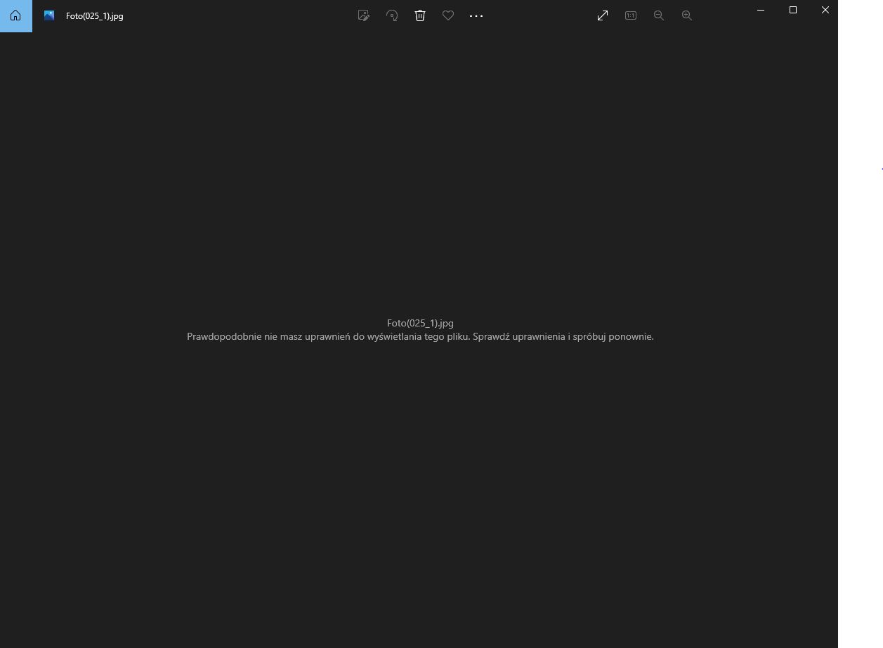

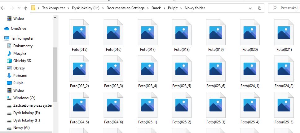

Niestety nic to nie dało. Tak jak wcześniej mogę po kolei otwierać wszystkie foldery
1.jpg [ 54.46 KiB | Przeglądane 8919 razy ]
Po otwarciu folderu docelowego
2.jpg [ 67.81 KiB | Przeglądane 8919 razy ]
|Efekt próby podglądu
3.jpg [ 36.13 KiB | Przeglądane 8919 razy ]
oraz efekt kopij-wklej
4.jpg [ 23.63 KiB | Przeglądane 8919 razy ]

Chyba już wiem o co chodzi. Pliki poza folderem użytkownika o nazwie Darek mogę otwierać i kopiować. Na tym dysku miałem najprawdopodobniej hasło do profilu. Mam nadzieję, że je pamiętam, ale jak i gdzie je wpisać. No i co jeżeli nie pamiętam :o

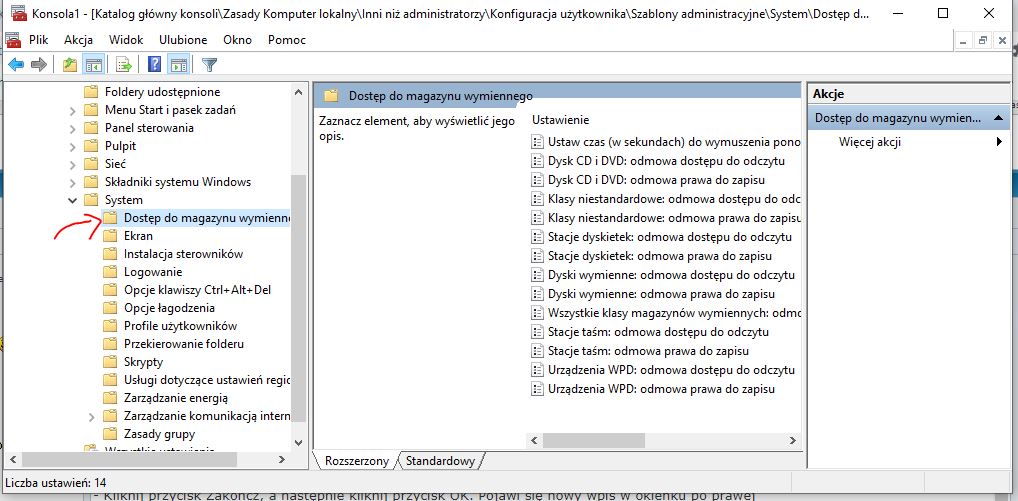

W miarę nowy Windows plus eksplorator w trybie administratora powinien rozwiązać ten problem. System plików NTFS na tym dysku plus stare poświadczenia powodują ograniczenie dostępu. Ale można zrobić tak:
Aby wyłączyć kontrolę dostępu (odczyt/zapis) do urządzeń i nośników wymiennych, wykonaj te kroki:
- Naciśnij klawisze Windows+R, aby otworzyć menu Uruchom.
- Wpisz polecenie MMC.exe i naciśnij klawisz ENTER.
- W menu Plik kliknij polecenie Dodaj/Usuń przystawkę (CTRL+M), a następnie wybierz opcję Edytor obiektów zasad grupy. Teraz dwuklik na tej nazwie - pojawi się nowe okno
- Kliknij przycisk Przeglądaj kliknij kartę Użytkownicy, a następnie kliknij dwukrotnie pozycję Inni niż administratorzy.
- Kliknij przycisk Zakończ, a następnie kliknij przycisk OK. Pojawi się nowy wpis w okienku po prawej
- W okienku nawigacji rozwiń kolejno węzły Komputer lokalny\Zasady grupy Inni niż administratorzy, Konfiguracja użytkownika, Szablony administracyjne, System, a następnie kliknij pozycję Dostęp do magazynu wymiennego.
- Kliknij dwukrotnie pozycję Wszystkie klasy magazynu wymiennego: odmowa dostępu, a następnie kliknij, aby zaznaczyć opcję Wyłączone.
Kliknij przycisk Zastosuj, a następnie kliknij przycisk OK. I restartos.
darek.JPG [ 110.63 KiB | Przeglądane 8767 razy ]

Nie chcę mi się czytać całości ale podczas kopiowania windosowego (na zasadzie kopiuj , wklej system sprawdza uprawnienia) wielokrotnie to przerabiałem. Najprostszym sposobem jest użycie totalcommandera odpalonego jako admin :)
drugi sposób to uprawnień do danych poprzez konsole CMD
icacls * /t /q /c /reset
takeown / R / F *
