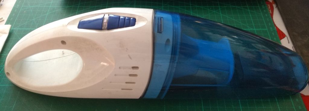

Przechodziłem, i leżał sobie pod śmietnikiem :mrgreen: to zabrałem, i chcę go reanimować:

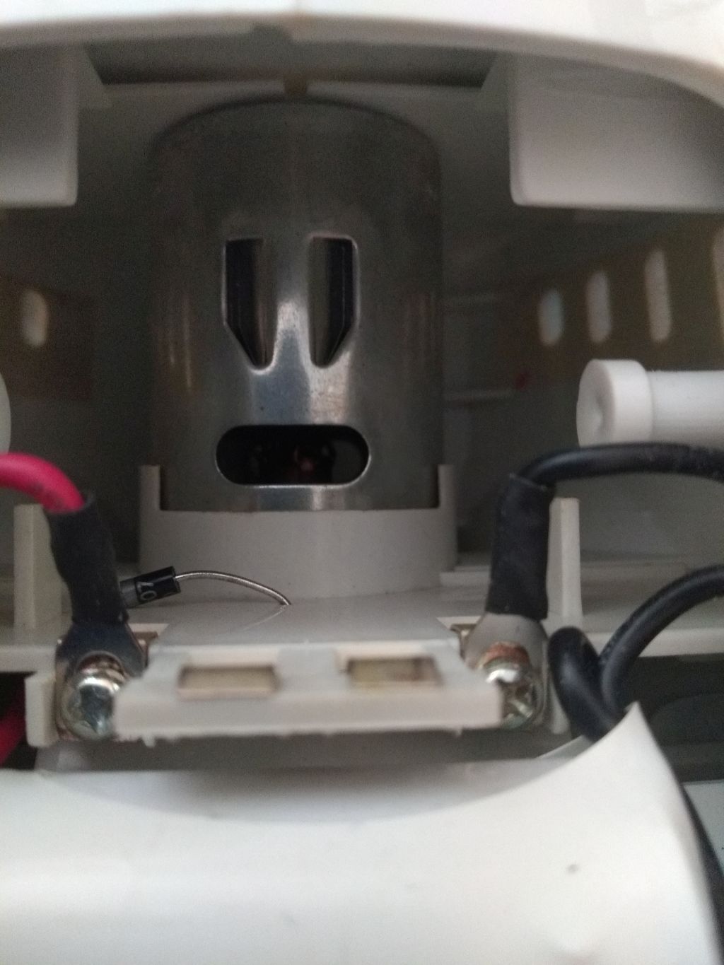

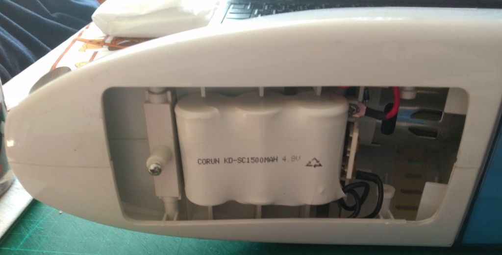

Zasilany czterema ogniwami 1,2V, czyli w sumie 4,8V ;) (czwarte ogniwo pod spodem)
IMG_20210131_113925387_m.jpg [ 54.39 KiB | Przeglądane 2584 razy ]
Znalazłem na Alledrogo takie ogniwa SubC Ni-Cd, które pasowały by zamiennie za te, co dał Chińczyk, czyli nie ma problemu, a jednak... ;)

Z tego co widzę, jest w tym wynalazku silnik "klasy 560" na 5V (sadząc po napięciu ogniwa :nieufny:). Myślałem aby zamontować ogniwa 18650 w pakiecie 2S2P, tylko czy przy pełnym naładowaniu 8,4V, silnik nie odleci w kosmos (:)

To ma "klasyczny" wirnik odśrodkowy (jak na poniższym foto, tylko plastik), i nie chcę za bardzo inwestować.
Kupiłem linkowane wcześniej akumulatorki SubC Ni-Cd. Silnik na pewno działa, bo podłączyłem zasilanie 4,8V, i ssie jak głupi :)
