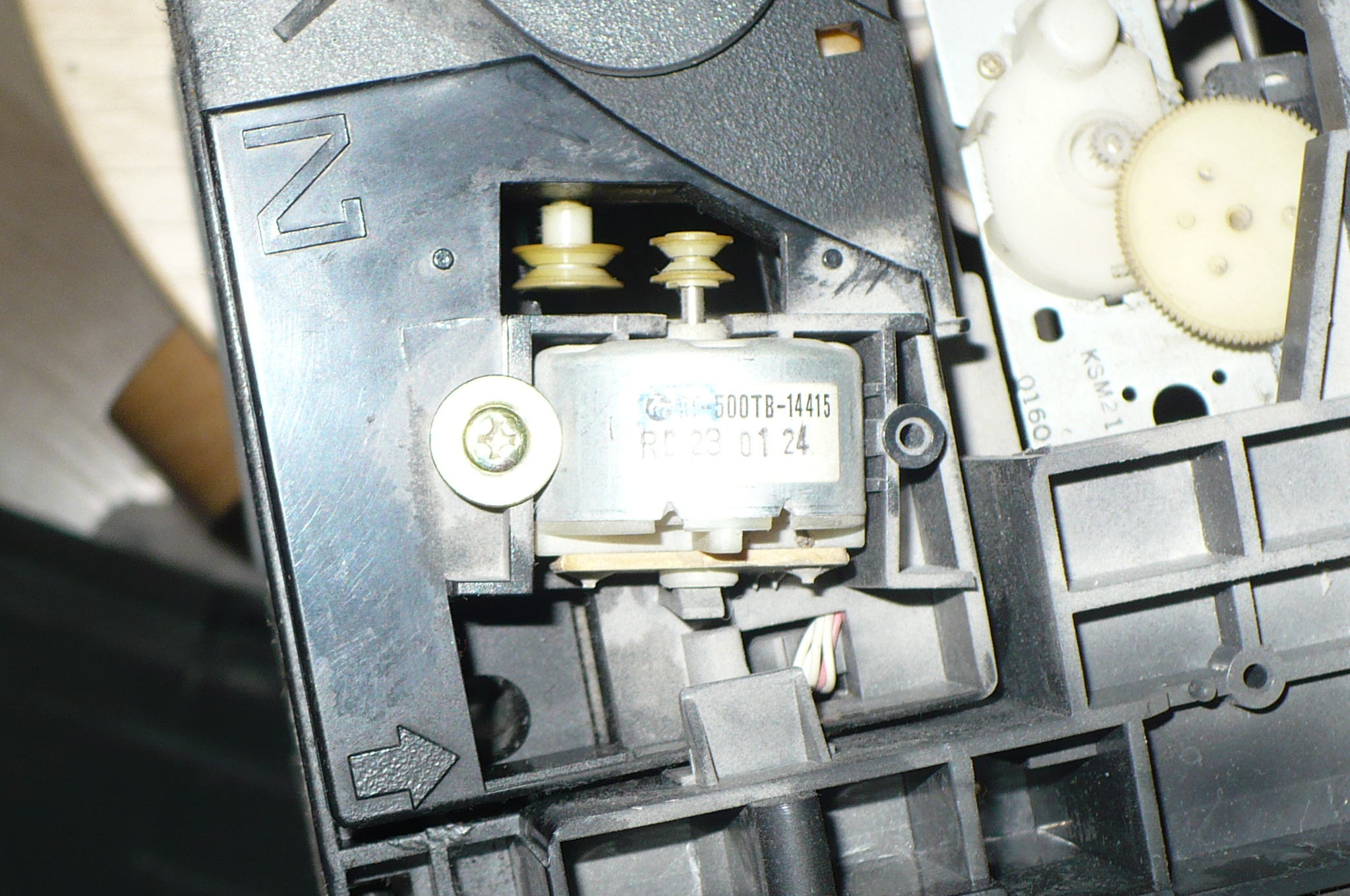

Myślę że da radę wykorzystać . Stół kręci sie dookoła .Silniczek ma oznakowanie RD 230124 nie wiem na ile jest V.i jaki zasilacz dac . Aby wolniej chodził zrobię większe kółko odbiorcze pasek sie dopasuje z oringu . Całość też pójdzie ogarnąć . Na talerz dokręcę płytę okrągłą jeszcze nie wiem z czego a i da radę ładna obudowę zrobić

Oznaczenie silnika jest powyżej tego numeru, który podałeś. Poniżej tabelka z danymi.
https://product.mabuchi-motor.com/detail.html?id=76
Wytrzymuje do 9V, normalnie zasilany 5V i ma wtedy 3100 obrotów/min bez obciążenia.

Wymontowałem talerz obrotowy . Tak się prezentuje . Muszę wymyślić ładną obudowę ( znaleźć stolarza ) i zmniejszyć obroty .
