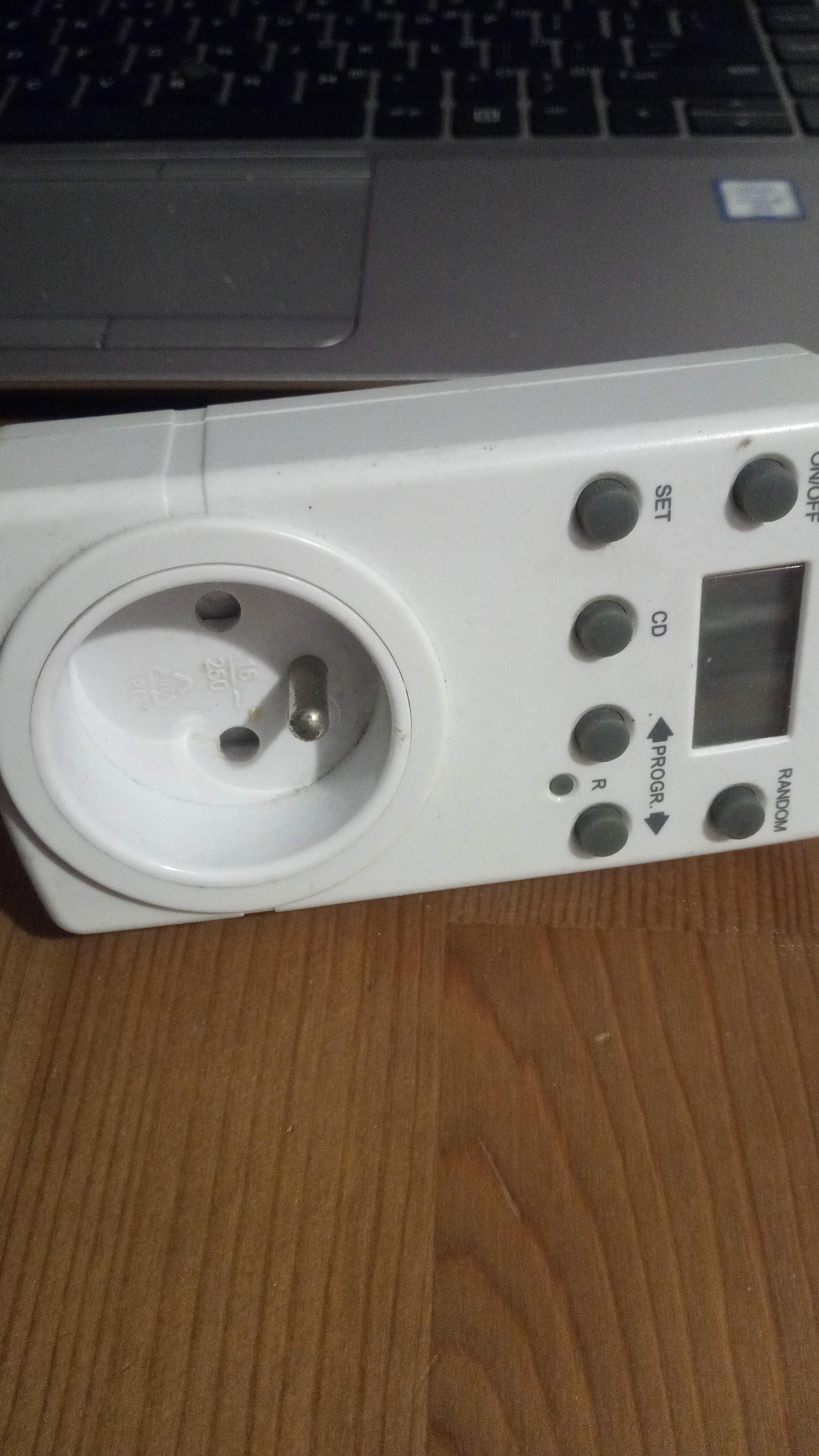

PostNapisane: środa, 27 listopada 2019, 20:05
Z uwagi na różne: normy, przepisy, itede polecam gotowca:
onoff.jpg [ 2.33 MiB | Przeglądane 2784 razy ]
Dostępny za małe pieniądze, gotowy, a w razie awarii (chociaż ten akurat ma już parę ładnych lat) kupujesz po prostu następny
