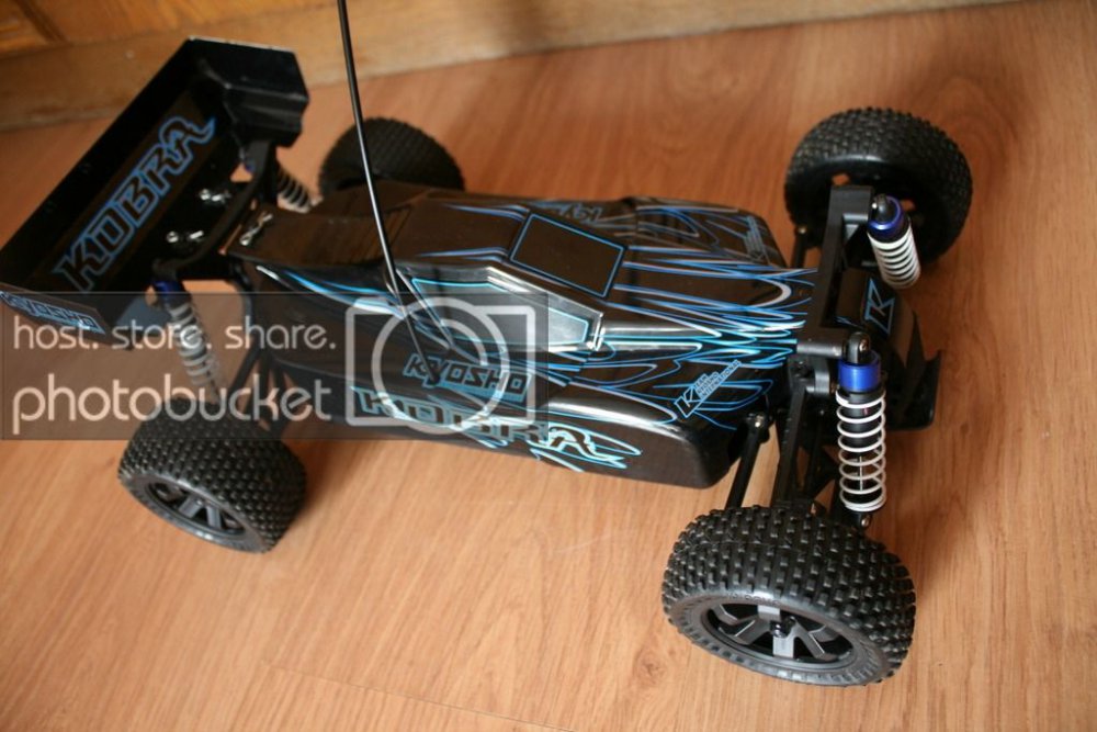

Jacku - dlaczego mają być metalowe?
To Twój wymysł czy realna potrzeba wytrzymałości?
W modelach aut takie łączniki / przeguby robione są jednak z tworzywa sztucznego. I to także w samochodach zawodniczych oraz dużych spalinach w skali 1/5:
http://www.t2m-rc.fr/en/fg-modellsport- ... 09505.html
Tzn zewnętrzny element jest aluminiowy - a sama kulka jest z tworzywa:
http://www.t2m-rc.fr/images/img_produit ... leSous.jpg
http://www.rcmart.com/images/yrac_e10-125pp_001.jpg

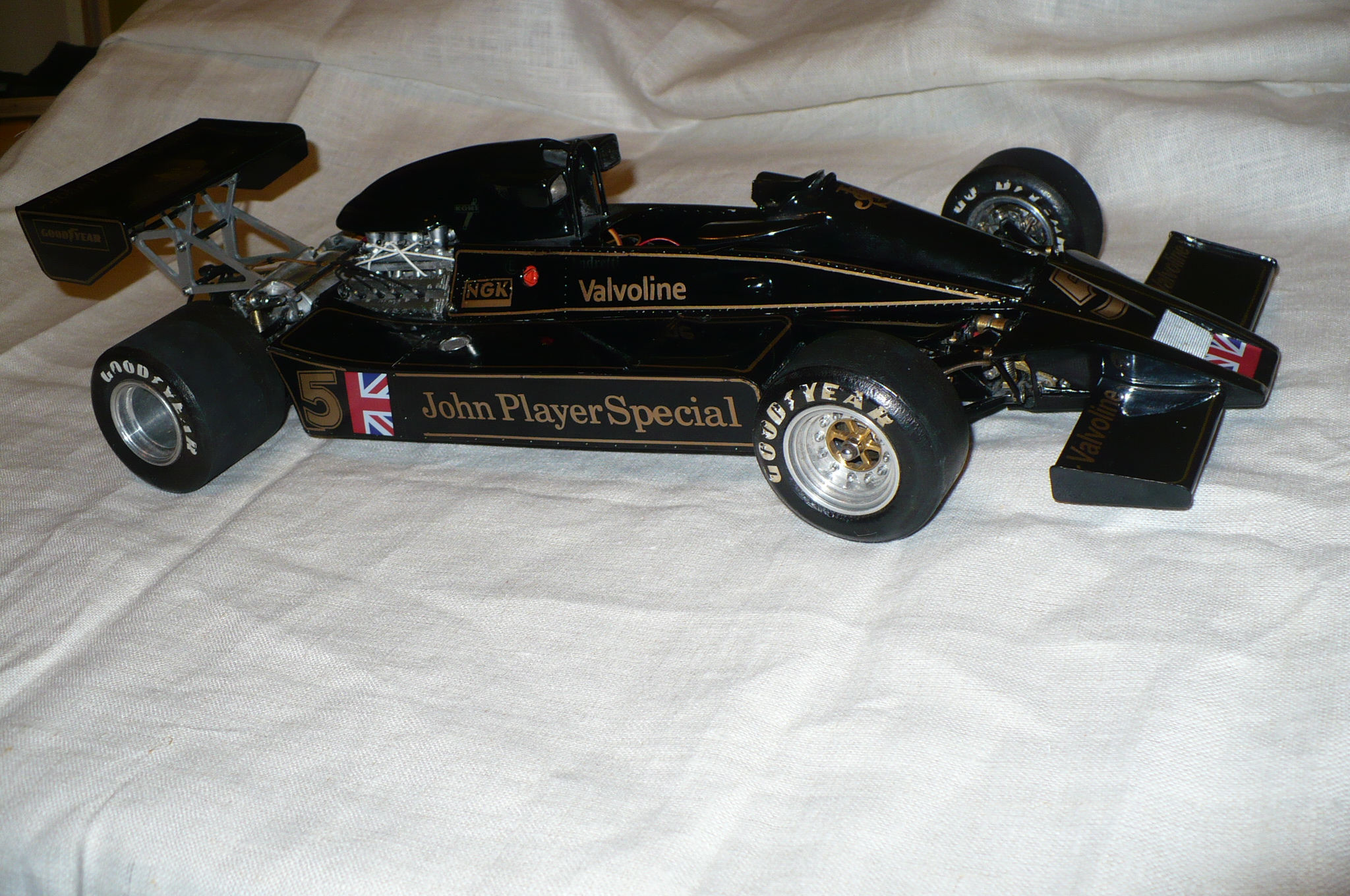

Przemku napiszę tak model budowałem z myślą aby w miarę możliwości utrzymać go w skali , stad bardzo małe i delikatne zawieszenie co plastyk tego by nie oddał . Można zobaczyć jaka różnica w zawieszeniu np. wahaczy gotowych kupnych a jaka jest moja . Wszystkie snapy zrobiłem metalowe bo nie dopasowałem gotowych . Model gotowy ma wagę około 5 kg co zawodnicze nie mają nawet połowy . jednak metal jest bardziej wytrzymały i zamyka się w mniejszej kubaturze . Model prowadzi sie zupełnie inaczej jak zawodnicze . Nie zatrzyma w miejscu , wpada w poślizg tak jak normalny samochód . Jak przesiadłem się z zawodniczego (zostawiłem sobie takiego na pamiątkę) jest już starszy model to po prostu rozbiłem Corvette musiałem nauczyć się jeździć

Jacek - ten z pierwszego linku jest w skali 1:5 waży 10kg. I nadal ma mocowanie alu a kula jest wykonana z tworzywa.
EDIT: jeżeli chcesz się pozbyć luzów w obecnym modelu wystarczy, że zamienisz kulkę metalową na plastikową, która wchodzi z delikatnym wciskiem. Snap zostanie metalowy i wytrzymały. Wilk syty i owca cała.
