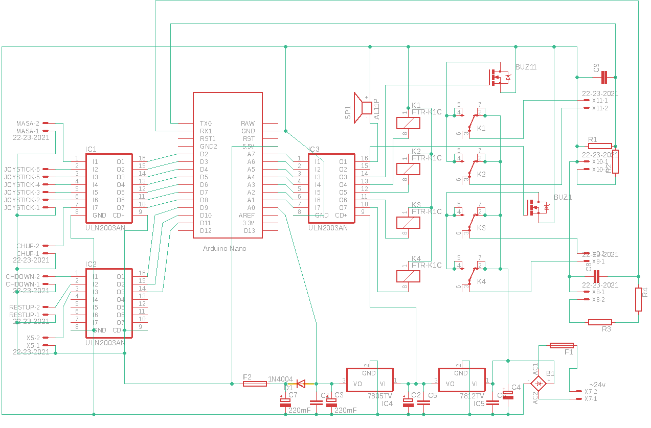

Robię sobie projekt sterowania siłownikami Linak, ma to być sterowanie fotela, łóżka szpitalnego itd.
Na wyjściu jest ul 2003 który pośredniczy w sterowaniu przekażnikami kierunku i daje sygnał do Tyrystorów softstartu.
Zastanawiam się czy na wejściu nie dać też ul2003, tak na wszelki wypadek. co by jakieś przepięcie nie spaliło Arduino.
Co bardziej doświadczeni Koledzy na to?
Scxhemat.png [ 31.04 KiB | Przeglądane 3876 razy ]
Taki to schemat sobie wyżeźbiłem.
Na dole dwustopniowy zasilacz 24/12/5V, na końcu zasilacza dioda która stanowi element układu wykrywania zaniku zasilania, coby zapisac pamięć do Epromu na czas.
Po prawej przekaźniki , tyrystory, oraz bniazda Linaków. te z filtrami to od kontaktronów w Linaku, są podłaczone do pinów przerwań.
Po lewej wejścia, sześciopinowe od klawiatury sterującej, poniżej dwupinowe od wyłączników krańcowych.
Może byc czy coś spieprzyłem bardzo?

Jeśli dobrze zrozumiałem ideę tego sterowania to ja bym użył gotowych modułów przekaźników, które już mają wbudowane zabezpieczenie i są sprzedawane w różnych typach ilościowych (1 przekaźnik na płytce, dwa, itd) do tego gotowy dżojstik na potencjometrach a te BUZy zastąpiłbym też gotowcami, z zabezpieczeniem (k l i k)
Dzięki temu nie musiałbyś robić płytki, wszystko byłoby zabezpieczone i w razie W wystarczy tylko podmienić jeden uszkodzony moduł.
Zamiast szukać po płytce co się uszkodziło.
Przekaźniki: k l i k
Dżojstik: k l i k
Buzerek: k l i k

Nie, no jasne, do prób byłoby niezłe takie rozwiązanie. Ale w końcowym rozrachunku i tak musze to zrobić na jednej płytce.
A jak już będę miał płytkę to program sobie napiszę.
Zabezpieczenia tyrystora - temat dla mnie dziewiczy..
A co powiesz o tych UL2003 na wejściu?

No właśnie tego ULN2003 na wejściu nie rozumiem, jeśli to ma być tylko dżojstik to bez względu czy na opornikach czy na mikrostykach, ULN nie zrobi tu nic sensownego, a może tylko przeszkadzać bo on bardziej układem wyjściowym jest - w sensie dostaje sterowanie z uC i puszcza je dalej na silnik, żarówkę, cokolwiek

Aha. Masz Pan racje. Czyli co? Po oporniku 10k i swieto lasu? Czy jeszcze kondensatorek 10n?

Sam oporniczek. Można włączyć programowe, ale te sprzętowe są pewniejsze.

No czyli standardowa aplikacja. A jakieś zabezpieczenia dlugich przewodow? Maja do 2.5 metra....

Przewód ekranowany a oplot do minusika. Stare przewody od drukarek (centronics) były bardzo dobrej jakości no i żył w środku jak mrówków, polecam.
