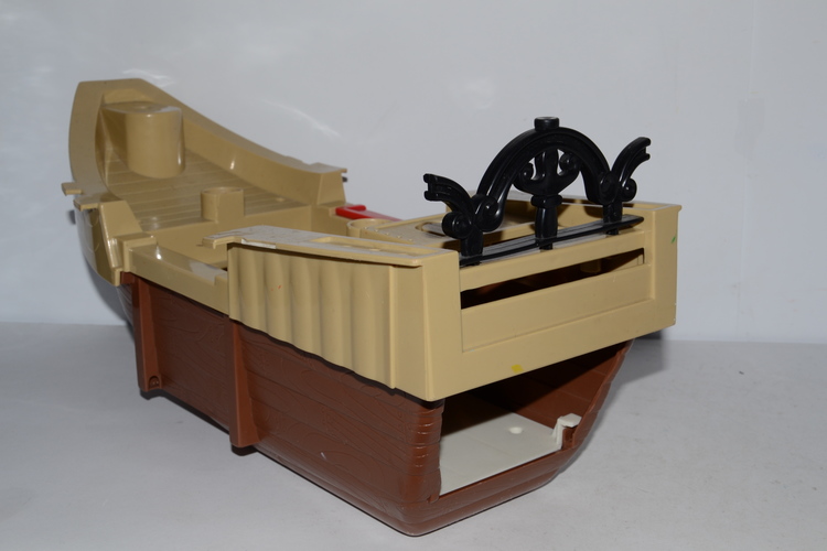

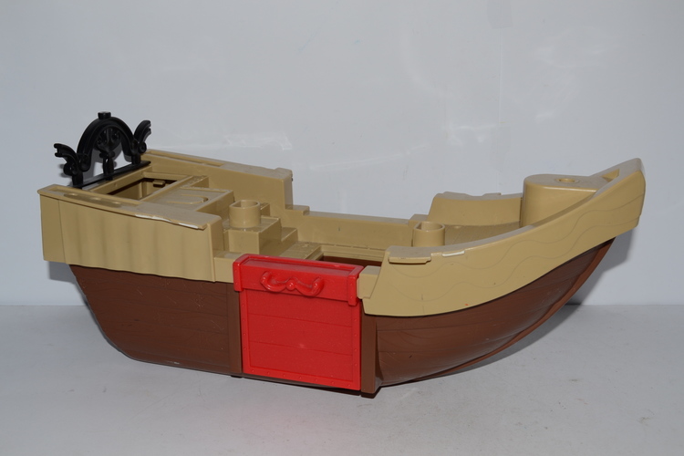

Dla wnuczka znajomego podjąłem się reanimacji pewnego wraku. Kupiony za kilkanaście pln kadłub z pokładem. Typowa plastikowa zabawka. Długość ~40 cm. Po przebudowie, uzupełnieniu o maszty i takie tam nadal będzie zabawką do zabawy na dywanie. Ale to już będzie piracki okręt. Nie będzie to makieta, niektóre proporcje nie będą zachowane. Ot taka luźna fantazja bez zbędnych szczegółów. Baza wyglądała początkowo tak:

Dziwią mnie trochę te boczne "pomosty abordażowe?" Ale widać te typy dywanowe już tak mają. No i ta dziura na rufie, tez brakuje jakaś klapka. Uzupełni się :)

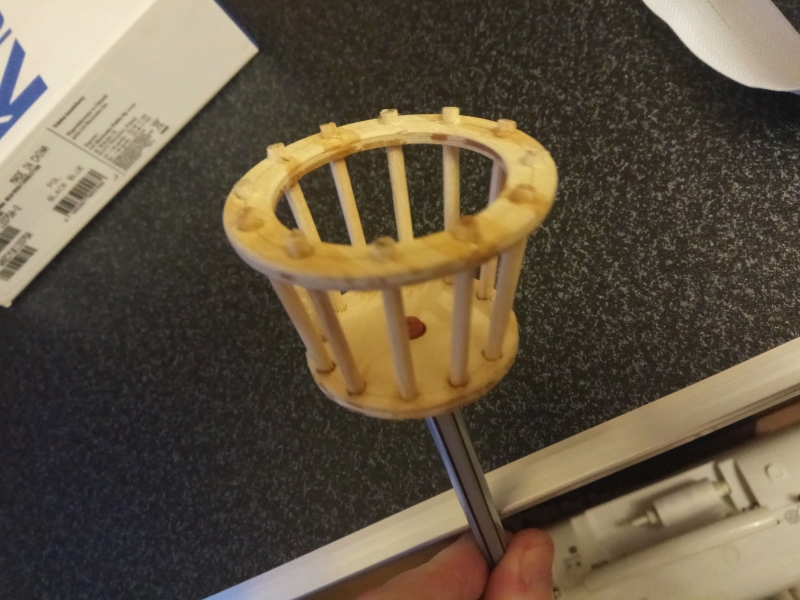

bocianie gniazdo z owocówki i szaszłyków
Obraze 004.jpg [ 321.41 KiB | Przeglądane 7695 razy ]

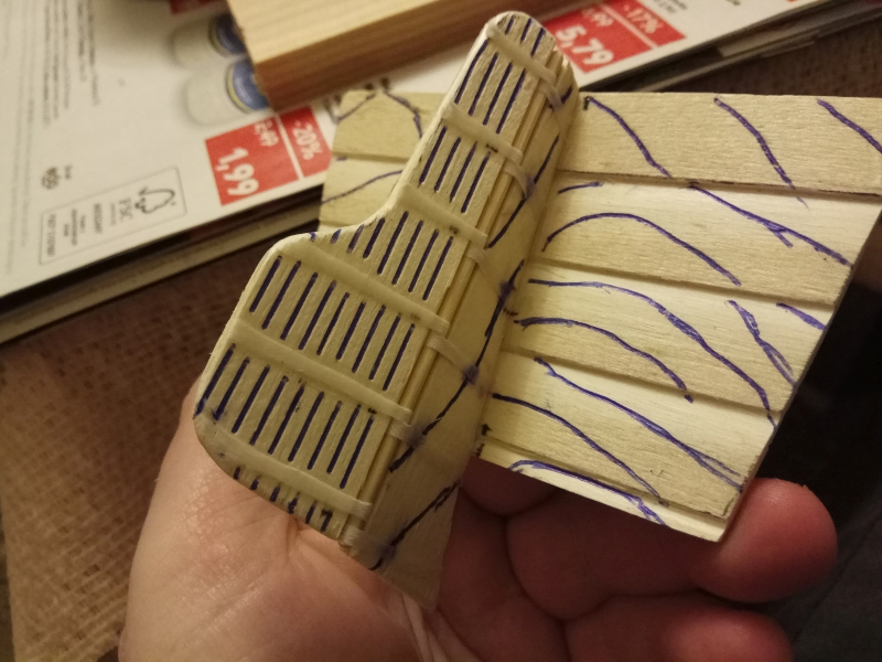

zamknięcie irytującej dziury w rufie z owocówki z markowanymi słojami
Obraze 012.jpg [ 275.89 KiB | Przeglądane 7695 razy ]

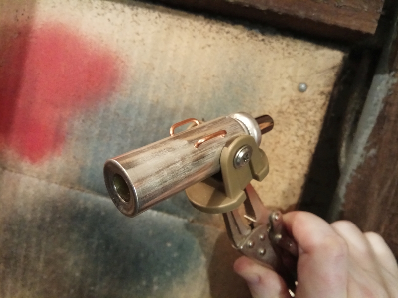

łoże puste z innego okrętu, brakowało na nim symbolicznego działa odprzodowego
Obraze 005.jpg [ 305.85 KiB | Przeglądane 7695 razy ]
które miało nawet numer seryjny (zniknie pod farbą) i otwór zapałowy. Ktoś rozpozna dawcę? :mrgreen:
Obraze 008.jpg [ 299.58 KiB | Przeglądane 7695 razy ]

To mi wygląda na puszeczkę po małym odświeżaczu powietrza.
 Tytuł: Re: Będzie Czarna Perła
PostNapisane: wtorek, 31 października 2017, 15:25
Albo nabój CO2
PostNapisane: wtorek, 31 października 2017, 23:53
tomtech ma rację :) Na rurkę zaworku nałożony przycisk z długopisu. Nie znalazłem odpowiedniej kulki. Trochę to wygląda jak butla z jakimś gazem technicznym z nakręconą ochronną kapą.

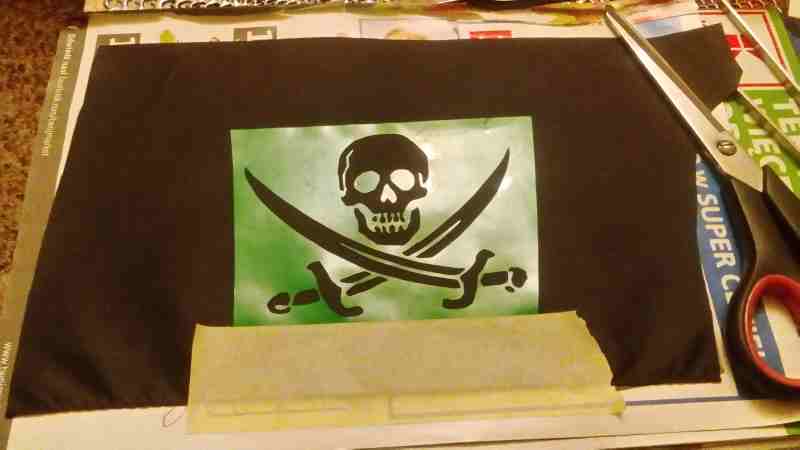

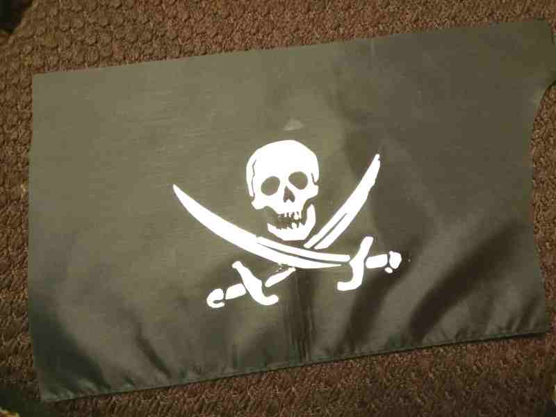

na żaglu wyciętym z czarnego parasola naklejona samoprzylepna maska wycięta na ploterze, będzie psiknięta białą farbą
DSC_0002.JPG [ 28.72 KiB | Przeglądane 7624 razy ]

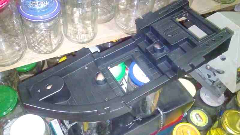

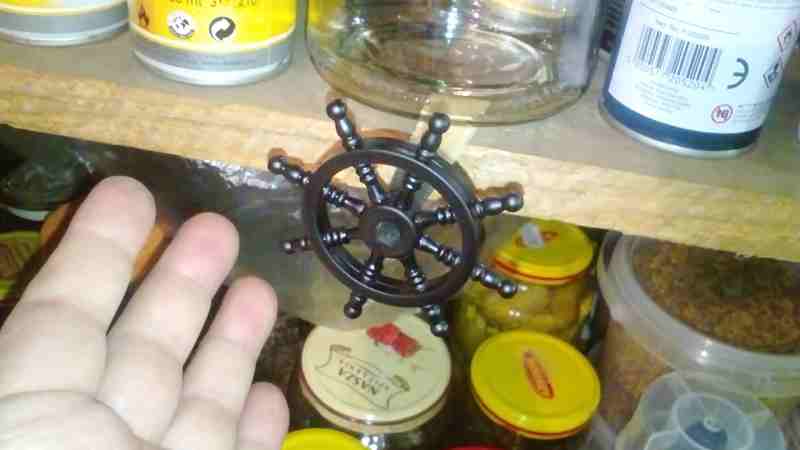

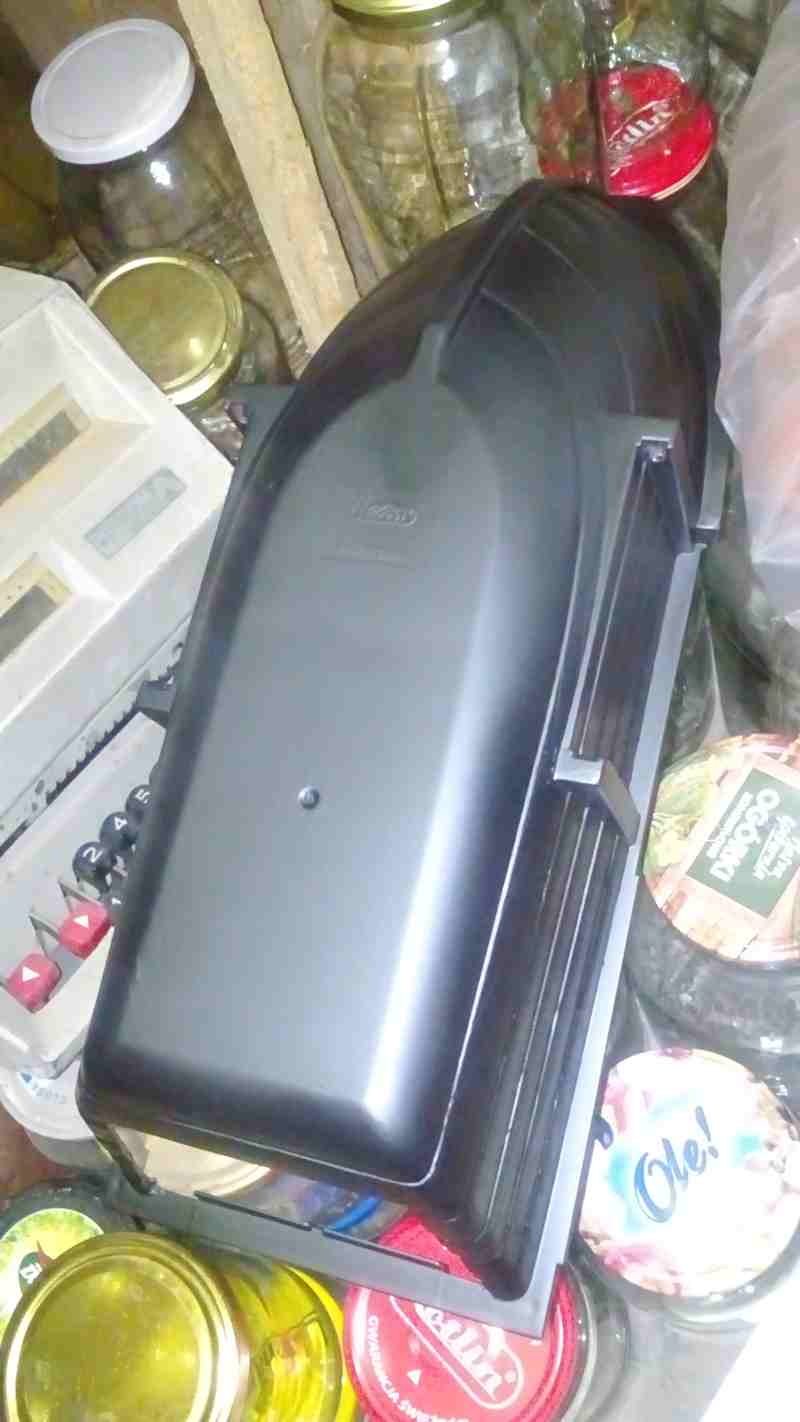

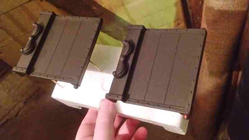

pomalowane czarnym matem pokład, kadłub, koło sterowe i "pomosty boczne" specjalnie zmatowione wcześniej gałgankiem namoczonym w agresywnym rozpuszczalniku, żeby farba lepiej się trzymała nadtopionej powierzchni plastyku. Miejsce suszenia - zasłoiczona piwnica :)
DSC_0011.JPG [ 36.04 KiB | Przeglądane 7624 razy ]
DSC_0012.JPG [ 54.85 KiB | Przeglądane 7624 razy ]
DSC_0009.JPG [ 33.52 KiB | Przeglądane 7624 razy ]
DSC_0014.JPG [ 22.98 KiB | Przeglądane 7624 razy ]

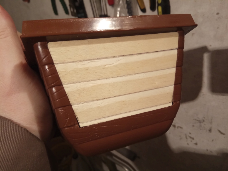

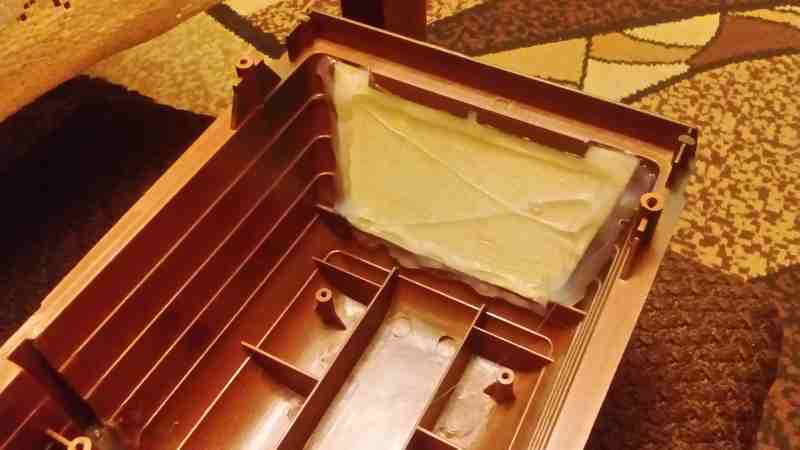

w ziejącą w tyle japę wstawiona ścianka ze sterem zaklejona od środka termoglutem, z zewnątrz szpary będą lekko zaszpachlowane

Z pięknych założeń (była próba wcześniejsza, zadowalająca) malowania żagla wyszła dooooopa, jak pisze czasami Karol. Maska była chyba za ambitna. Za dużo drobiazgów, ale nie tylko to. Za grubo farby, materiał chyba czymś impregnacyjnym pokryty, co się nie wymyło mimo lat. No i farba złaziła razem z maską. Dziecko nawet by się nie zorientowało (chyba?!)Ale nie lubię takich fuszer i zrobię powtórkę z inną farbą.
IMG_20171101_204953_HHT.jpg [ 40.49 KiB | Przeglądane 7561 razy ]

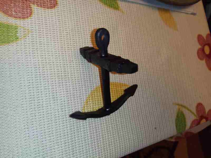

Drewniana kotwica z patyczków po lodach z "blasznymi owijkami" z tasiemki utwardzonej CA
IMG_20171205_214158.jpg [ 53.08 KiB | Przeglądane 7327 razy ]

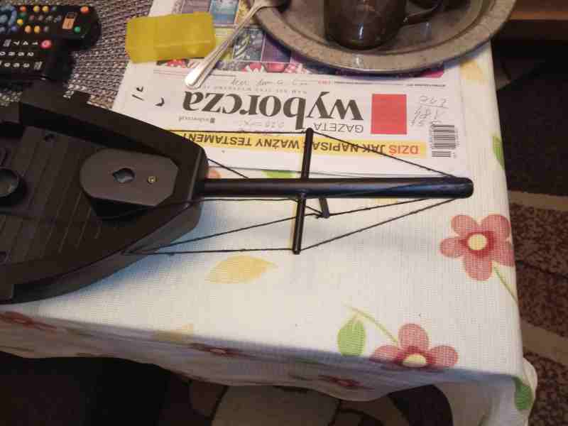

Dziób zyskał bukszpryt, watersaling i takie tam drobiazgi. Niestety sznureczek po psiknięciu farbą zmienił się w "szczotkę"

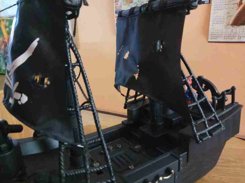

Żagle zostały nieco zwaloryzowane na "używane pirackie" lutownicą. Rozerwania liniowe miały być zszyte, ale wszystkie dostępne nici okazały się za sztywne, nie chciały się układać płasko. Zrezygnowałem
IMG_20171205_215100.jpg [ 61.62 KiB | Przeglądane 7327 razy ]
Góra i dół żagla dla usztywnienia i nadania wypukłości udającej wydęcie wiatrem ma przeciągnięty w krawędzi cienki stalowy drucik 0,8 z bowdena. Na końcach zawinięty w oczka i do nich przywiązane szoty.
IMG_20171205_215130.jpg [ 69.57 KiB | Przeglądane 7327 razy ]

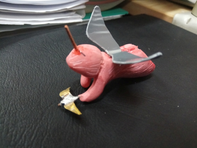

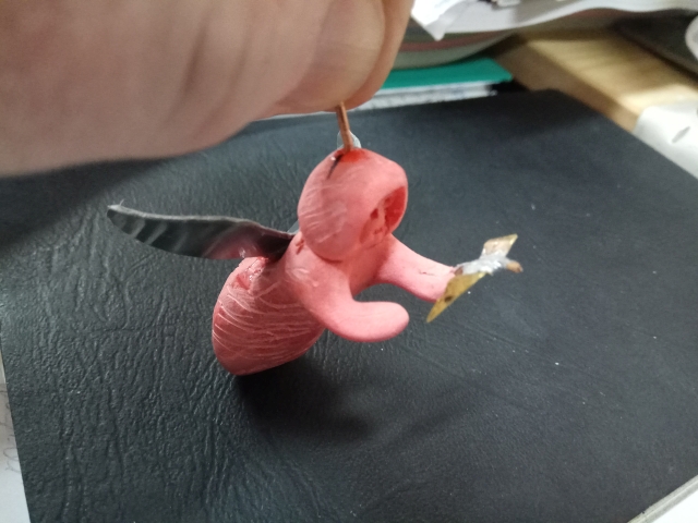

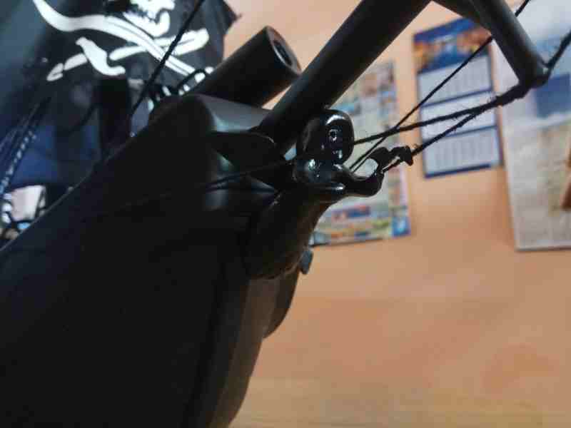

Galion złej wiedźmy po malowaniu. Niestety modelina (nawet po wygotowaniu utwardzającym) malowana dwukrotnie matowym sprajem świeci się i klei do palców.

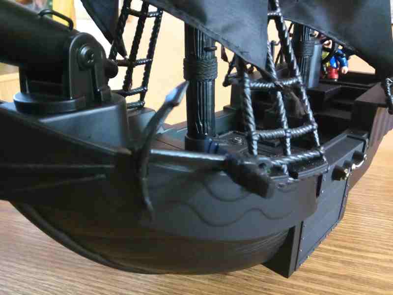

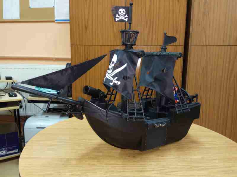

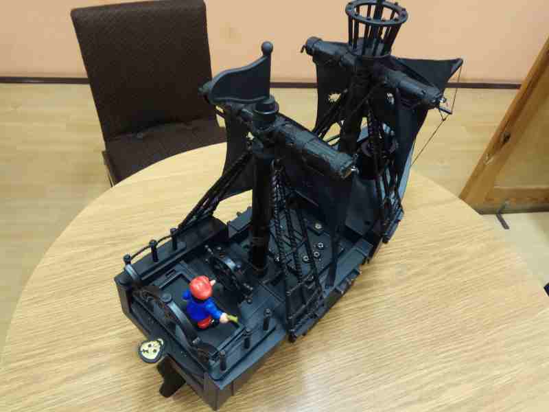

O 2 był dzisiaj skończony. Powiem tak, dziadek nowego właściciela Czarnej Perły (kolega z pracy) usiadł z wrażenia. Potem obfotografowałem.
Jako że bez filmu się nie liczy, jest i film. Będą też zdjęcia. Ale wieczorem, bo nie mogę jakoś ich nagle wyjąc z telefonu.

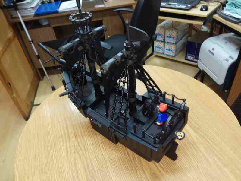

A wracając do Perły, to proszę...
IMG_20171206_095257.jpg [ 56.1 KiB | Przeglądane 7231 razy ]
IMG_20171206_095312.jpg [ 57.22 KiB | Przeglądane 7231 razy ]
IMG_20171206_095326.jpg [ 63.54 KiB | Przeglądane 7231 razy ]
IMG_20171206_095333.jpg [ 60.53 KiB | Przeglądane 7231 razy ]
IMG_20171206_095344.jpg [ 56.04 KiB | Przeglądane 7231 razy ]
IMG_20171206_095406.jpg [ 61.21 KiB | Przeglądane 7231 razy ]
IMG_20171206_095426.jpg [ 55.19 KiB | Przeglądane 7231 razy ]
IMG_20171206_095506.jpg [ 50.57 KiB | Przeglądane 7231 razy ]
IMG_20171206_095545_HHT.jpg [ 50.73 KiB | Przeglądane 7231 razy ]
IMG_20171206_095558_HHT.jpg [ 48.46 KiB | Przeglądane 7231 razy ]
IMG_20171206_095636_HHT.jpg [ 56.12 KiB | Przeglądane 7231 razy ]
IMG_20171206_095724_HHT.jpg [ 53.98 KiB | Przeglądane 7230 razy ]
IMG_20171206_095715_HHT.jpg [ 52.23 KiB | Przeglądane 7231 razy ]
IMG_20171206_095708_HHT.jpg [ 53.32 KiB | Przeglądane 7231 razy ]
IMG_20171206_095659_HHT.jpg [ 58.02 KiB | Przeglądane 7231 razy ]
