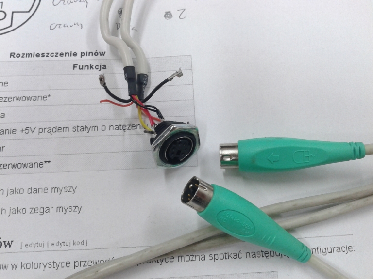

Niektóre teorie jak widać można traktować poważnie.
ps2.jpg [ 250.33 KiB | Przeglądane 5097 razy ]
Działa w 100%.

Ja tak nie robiłem. Zwykłe gniazdo mini din6, dwa przewody zakończone wtyczkami + trochę lutowania. Po zeskanowaniu ok 100 kodów - 100% sukcesu, nie było zniekształceń, błędów, nic. Czyściutko. Sprawdzone na 3 typach skanerów.
