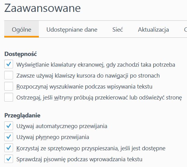

Zmieniłem HDD (Dysk SSD CRUCIAL MX300 275GB SATA 3 530/500) w laptopie (Lenovo Z50-70) i postanowiłem "eksperymentalnie" zainstalować syfstem Windows 8.1 (poprzednio miałem zainstalowaną 7).
Laptop strasznie mi się muli w aplikacji Firefox, szczególnie przy otwieraniu multimediów :evil: Wcześniej, przy Windows 7 nie miałem takich cyrków...

Może spróbuj tego: https://support.mozilla.org/pl/questions/1026872

To mam "ustawione":
2017-05-01 09_37.jpg [ 51.36 KiB | Przeglądane 9234 razy ]
Jak się wkurzę, to zainstaluję "7" bo tam nie było takich jazd.

Właśnie, to wyłącz "korzystaj ze sprzętowego przyspieszenia..."
 Tytuł: Re: Problem z komputerem "żółwiem"
PostNapisane: poniedziałek, 1 maja 2017, 18:38
Chyba pomogło - dzięki Obrazek
Uratowałeś mnie przed ponowną reinstalacją syfstemu Obrazek
