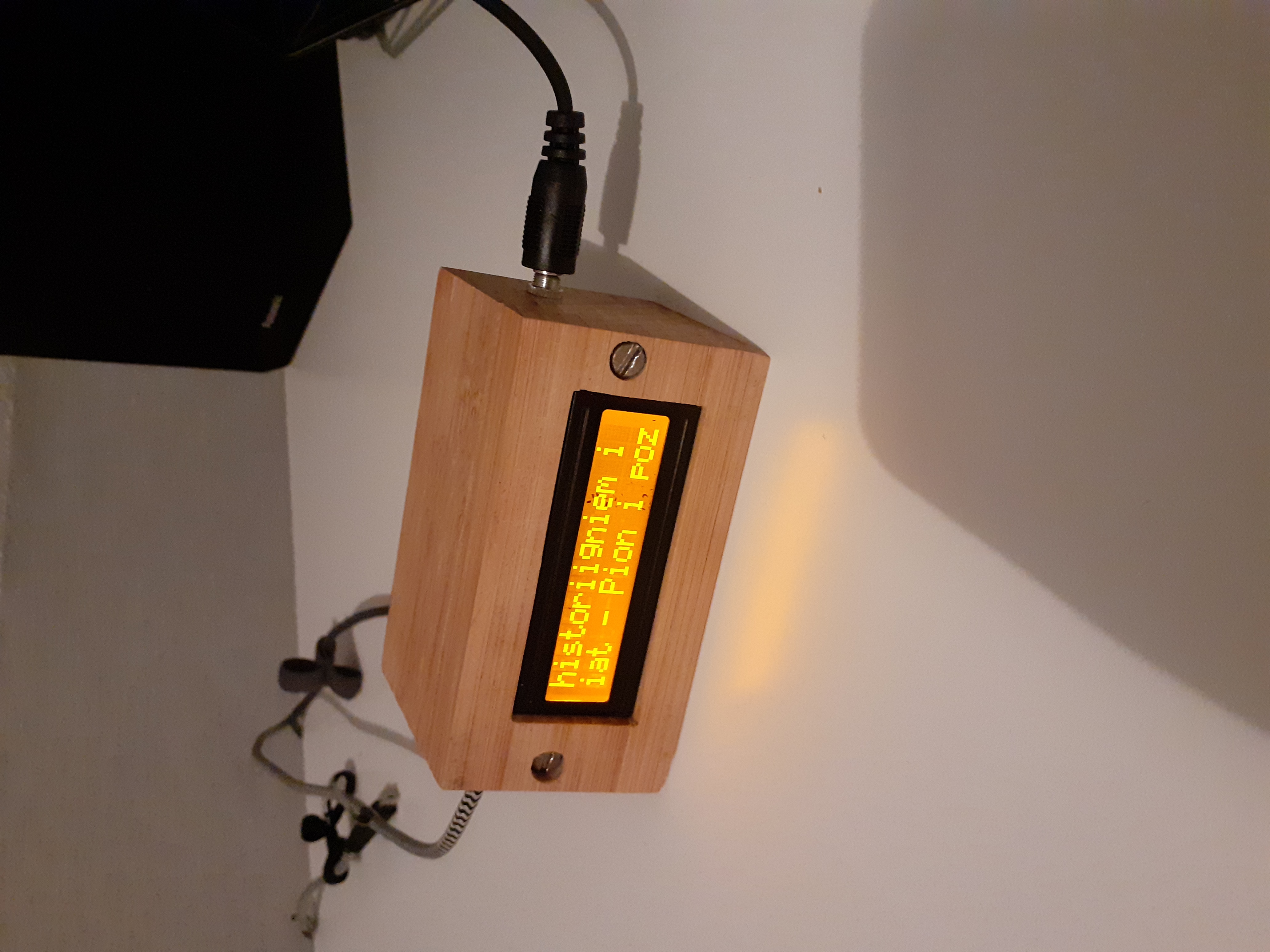

Jakiś czas temu popełniłem kilka podobnych odbiorników własnego projektu. na esp32 i esp8266, pod kontrolą arduino. jakby ktoś potrzebował kod źródłowy to nie ma sprawy, najbardziej rozbudowane ma karte sd ze spisem stacji i dwa esp32 . Jeden jako procesor dzwieku,a drugi do obsługi TFT.
20210226_082913.jpg [ 2.79 MiB | Przeglądane 7155 razy ]
IMG_20240111_175845_623.jpg [ 4.48 MiB | Przeglądane 7155 razy ]
20210222_124806.jpg [ 2.76 MiB | Przeglądane 7155 razy ]
IMG-20240507-WA0000.jpg [ 215.19 KiB | Przeglądane 7155 razy ]

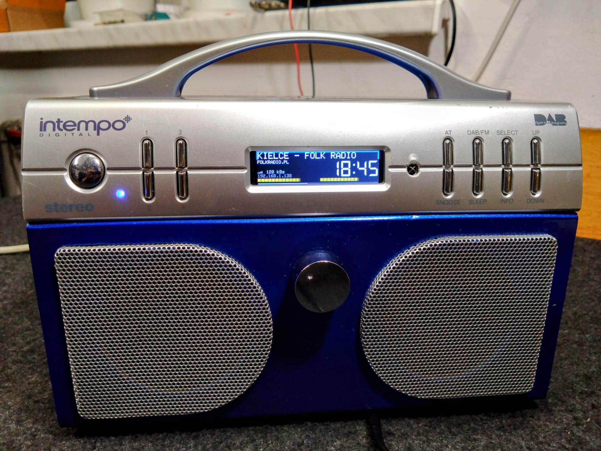

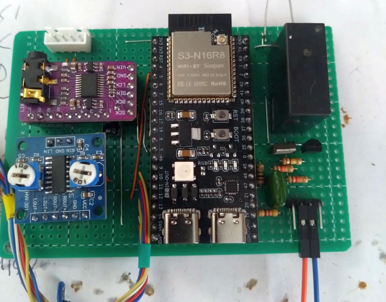

Też sobie coś takiego zrobiłem, łatwo nie było z programowaniem, ale z pomocą kolegi jakoś poszło i grają nam te radia.
1.jpg [ 711.95 KiB | Przeglądane 3946 razy ]
Jak widać konstrukcja standardowa, dodałem włącznik, to na prawo od ESP32, tzw. „soft-latch” na przycisku chwilowym.
A tak to gra i wygląda.
ED.
Następne radio zrobione, obudowa odremontowana z istniejącego radia DAB, ale bez krzyżyka, więc grać nie chciało.

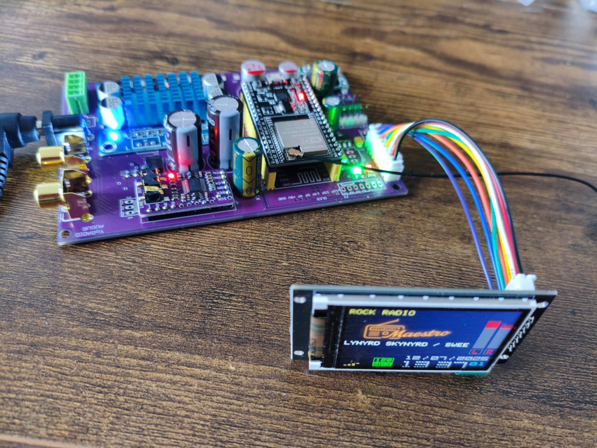

Konstrukcje są standardowe, Aby obsługiwało różne funkcę radia najlepiej nabyć ESP32 N16R8, do tego PCM 5102 i jakiś wzmacniacz.
W tym niebieskim wzmacniacz został oryginalny. Do tego wyświetlacz, wszedł 2,25-calowy TFT LCD ST 7789, bo taki był otwór.
Fajnej działają wyświetlacze ILI 9488 IPS 3,5, dają lepsze kolory i szerszy kąt patrzenia.
DSC00540.jpg [ 550.32 KiB | Przeglądane 3623 razy ]

Niestety ESP32 N8R2 nie do końca poprawnie działał, choćby z wyświetlaczem ILI9488.
Radio obsługuje dość sporo różnych rzeczy, powodowało to cięcie się strumienia.
Może co źle robię, ale warto było dać te 2-3zł, lub nawet mniej i mieć spokój.

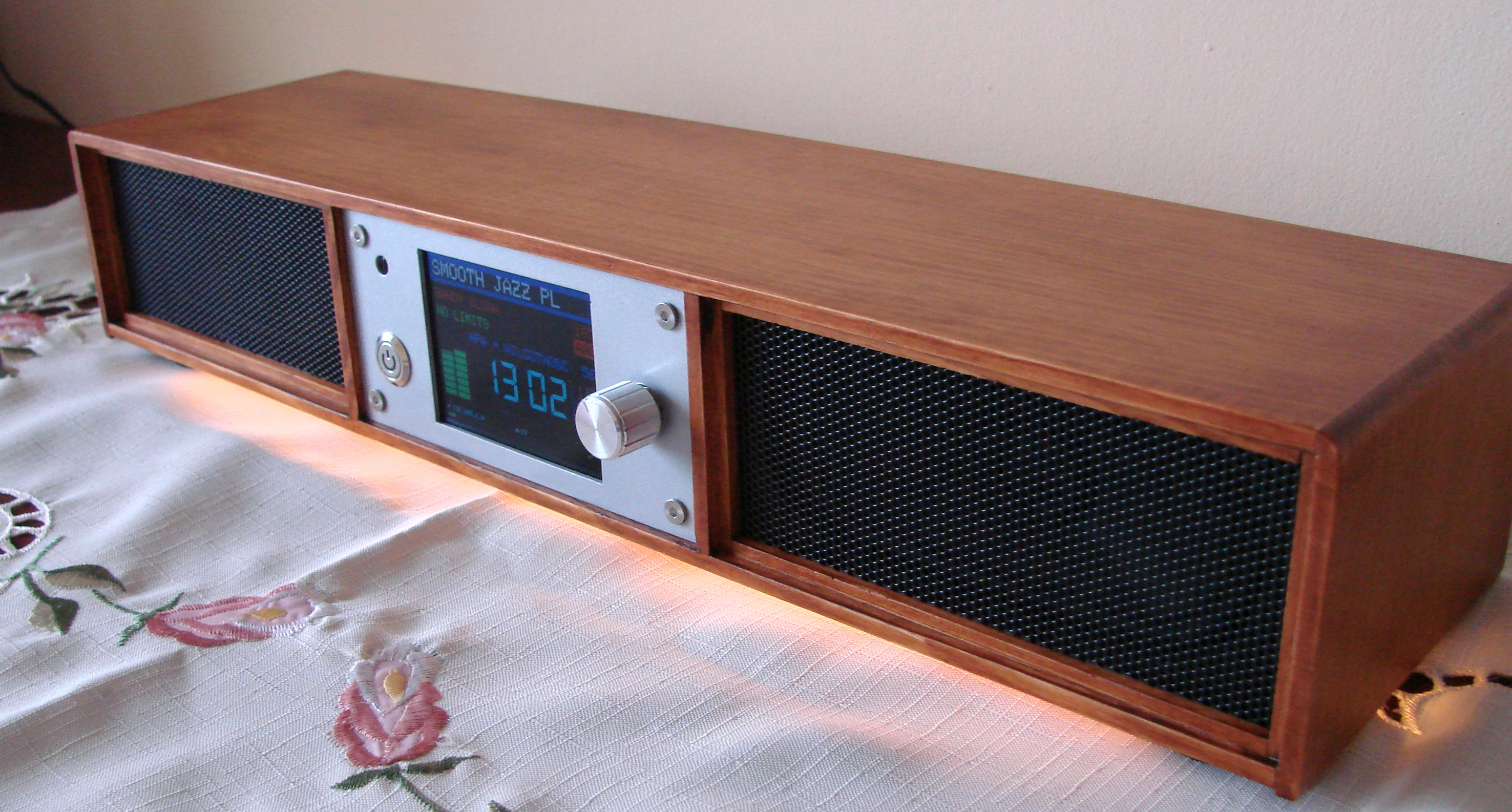

Edycja, nowa obudowa radia, w stylu Vintage Modern.
1.jpeg [ 234.7 KiB | Przeglądane 2915 razy ]
2.jpeg [ 296.25 KiB | Przeglądane 2915 razy ]
3.jpg [ 833.21 KiB | Przeglądane 2915 razy ]
