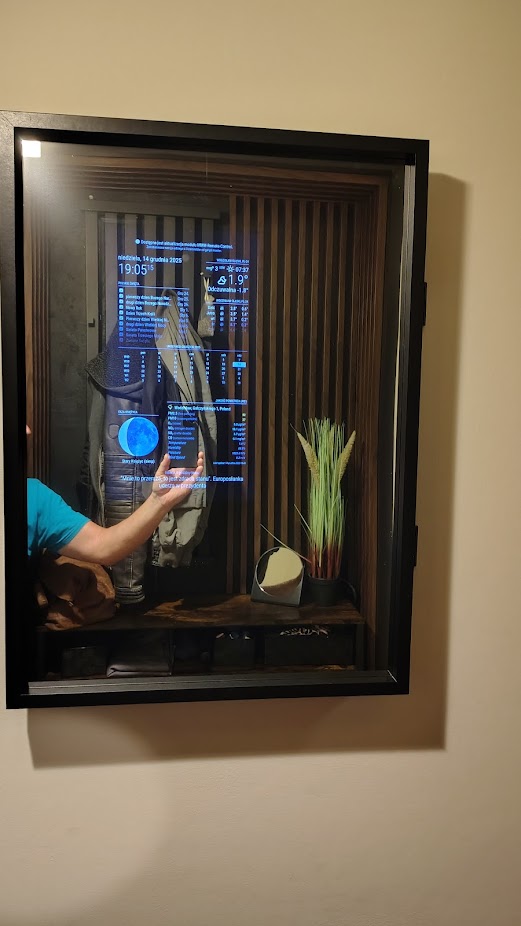

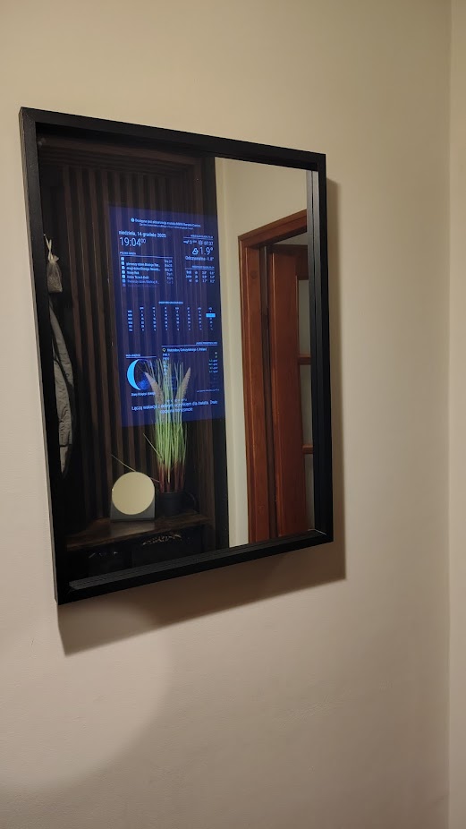

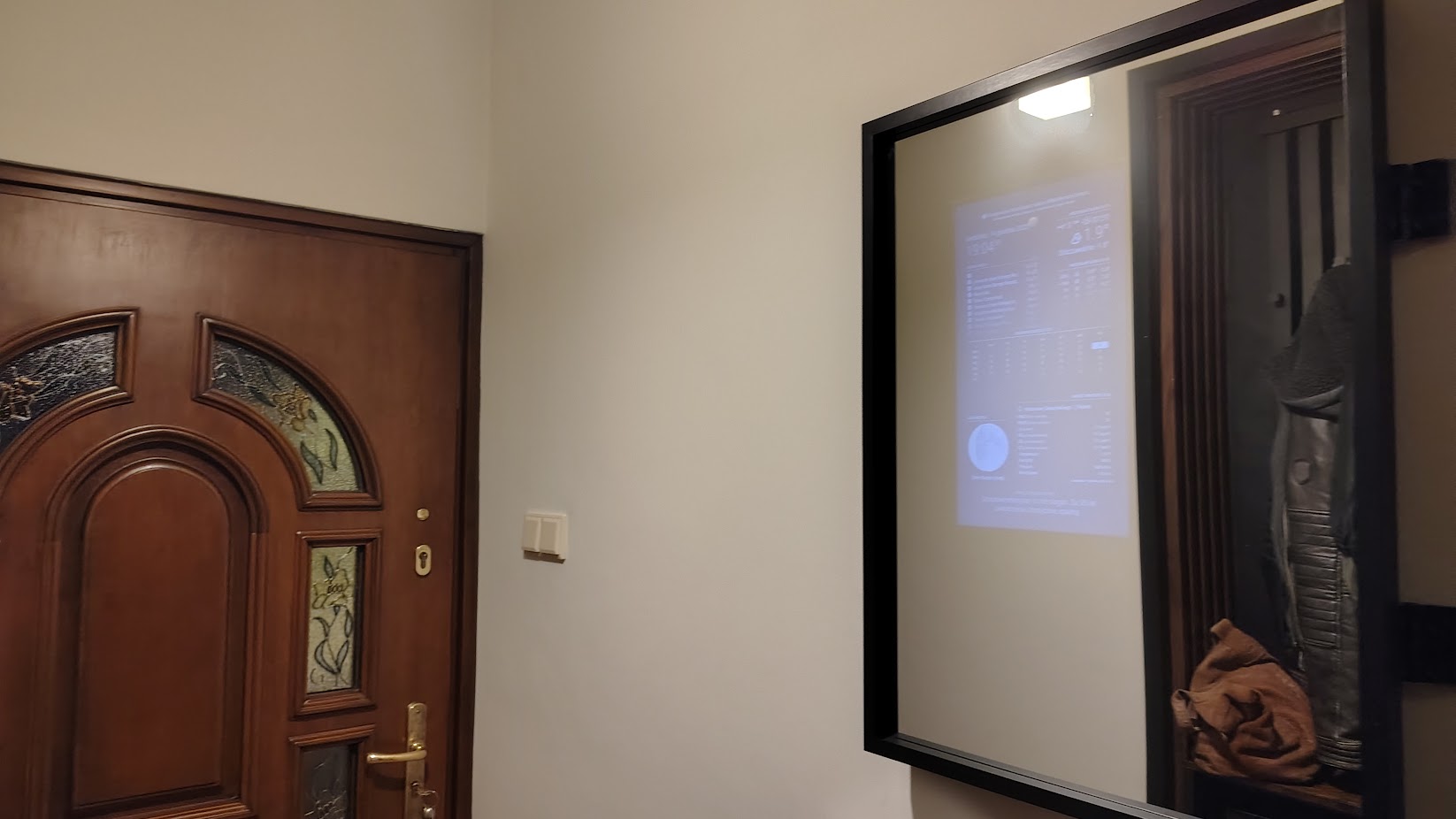

Chcę się oczywiście pochwalić projektem który wykonałem razem z moim Synem, a dotyczy lustra ale takiego "Magicznego"
Czas temu leżała mi w przydasiach matryca LCD ze starego laptopa, postanowiłem ją wykorzystać i w natchnieniu stwierdziłem że wykonam stację pogodową która będzie zaciągać dane z internetu i wyświetlać na bieżąco stany prognozowane i obecnej pogody.
Po poszukiwaniach w sieci w celu rozwiązania zachcianki, natknąłem się na stronę która zrobiła na mnie wrażenie - https://magicmirror.builders/
Projekt MagicMirrir2 jest bardzo uniwersalnym systemem opartym na module Malinki "Raspberry Pi", w zasadzie sami konfigurujemy jakie informacje mają być wyświetlane, posiada wiele modułów z różnymi typami danych do prezentacji.
Jedynym problemem dla mnie było złożenie oprogramowania do kupy aby wyświetlać te informacje które mnie interesowały - i tutaj wsparciem okazał się mój Syn ogarnął sieczkę informacyjną i system Malinki został tak skonfigurowany że uruchamia się sam np. po wyłączeniu zasilania, brak prądu. Pewien problem z oprogramowaniem rozwiązywaliśmy dosyć długo a dotyczył modułu który zaciąga dane o jakości powietrza z lokalnej stacji meteorologicznej, po prostu wyświetlał je bardzo sporadycznie i na krótko, okazało się że błędnie był napisany skrypt tego modułu.

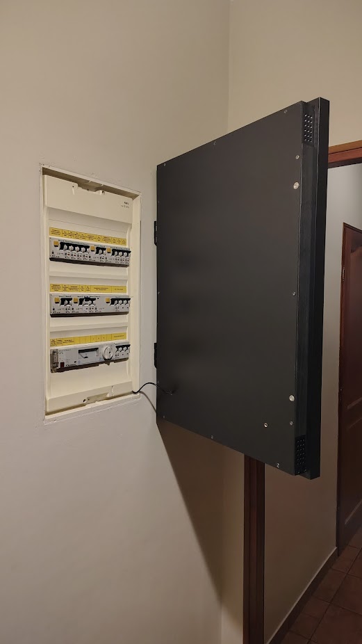

Urządzenie wylądowało w formie lustra w wiatrołapie zasłaniając nie lubianą przez moją Żoneczkę tablicę rozdzielczą.
Szczegóły wewnętrznych lustra nie sfotografowałem, ale przy najbliższej okazji postaram się je pokazać, do końca nie miałem pewności że projekt zostanie ukończony - udało się ;)

Działa to na zasadzie lustra Weneckiego, pozostała część lustra jest zasłonięta maskownicą w kolorze czarnym (u mnie płyta pilśniowa z malowaną na czarno powierzchnią).
