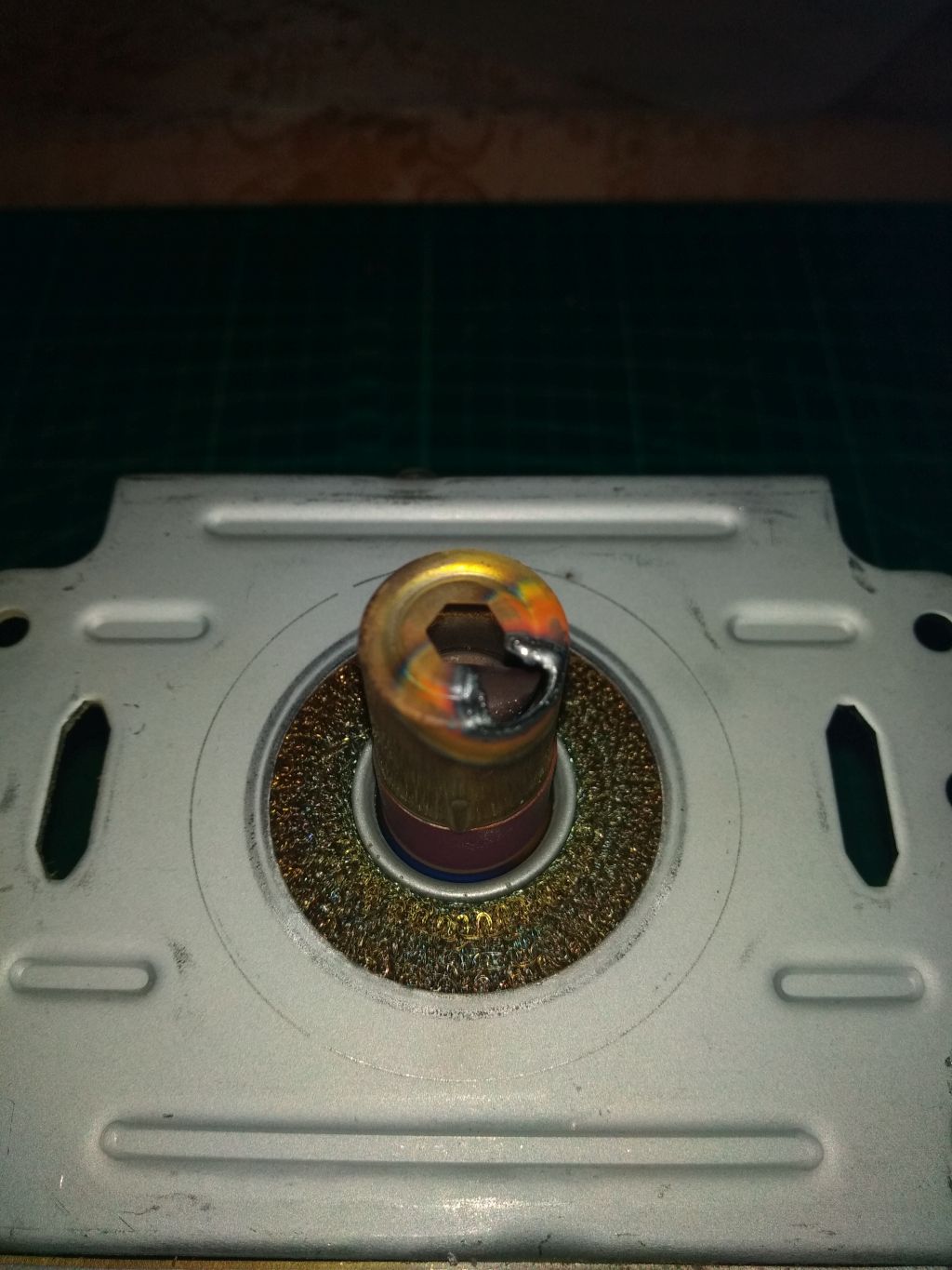

Z magnetronu zaczęło iskrzyć, i kuchenka przestała działać (chyba, ale nie ryzykuję :nieufny:)
Wymontowałem magnetron, i okazało się, że wypalił się taki "kapturek":
IMG_20201209_125419288m.jpg [ 154.21 KiB | Przeglądane 3987 razy ]
Czy wystarczy go wymienić, czy trzeba zakupić nowy magnetron :roll: Kapturek znalazłem na Ali https://pl.aliexpress.com/item/32681760055.html Są też całe magnetrony, ale cena 1/4 nowej kuchenki.

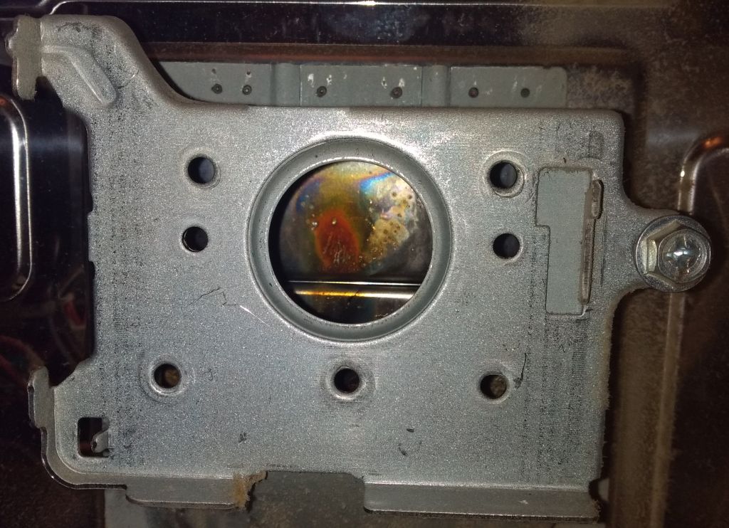

Ten "fiutek" siedzi w takiej "norce", i tam też widać ślady iskrzenia...

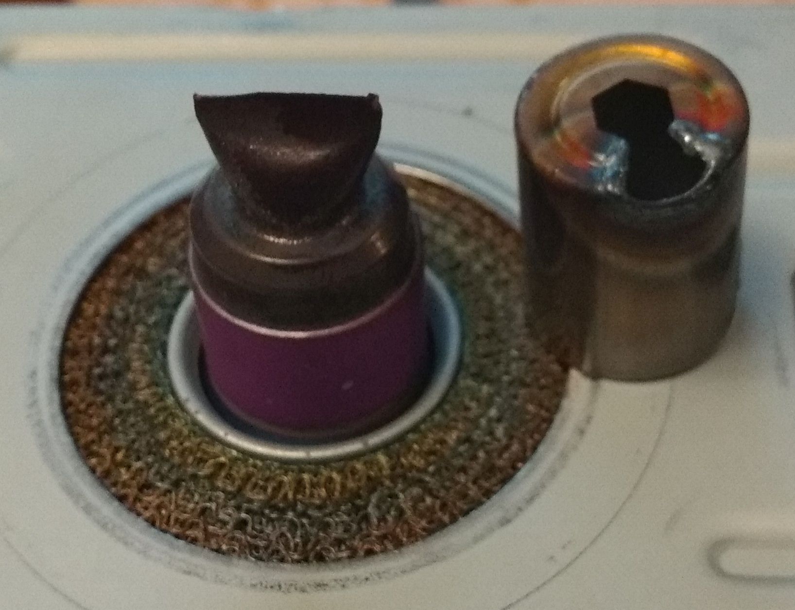

EDYTA: Pod tym "kapturkiem" siedzi coś takiego:
IMG_20201209_132057789.jpg [ 218.29 KiB | Przeglądane 3983 razy ]

I pyk, zgrzewareczka do liionów :)

ED Nie dłub w tym różowym świństwie na wypalonym kapturku (tlenek berylu jak dobrze pamiętam)

Doczytałem na wszechwiedzącej elektrodzie, że wystarczy wymienić "kapturek"-antenę (tak podobno fachowo się nazywa), i kuchenka będzie działać kolejne 15 lat :D

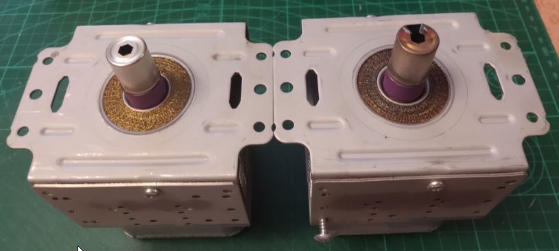

Uuu uuu cha, magnetrony dwa :mrgreen:
2020-12-17 14_23_30-Window.jpg [ 34.83 KiB | Przeglądane 3692 razy ]
Najważniejsze, że taki sam model i producent :)
IMG_20201217_132746926m.jpg [ 72.29 KiB | Przeglądane 3692 razy ]
Zapomniałem napisać, że oczywiście działa, jak nówka sztuka :D
