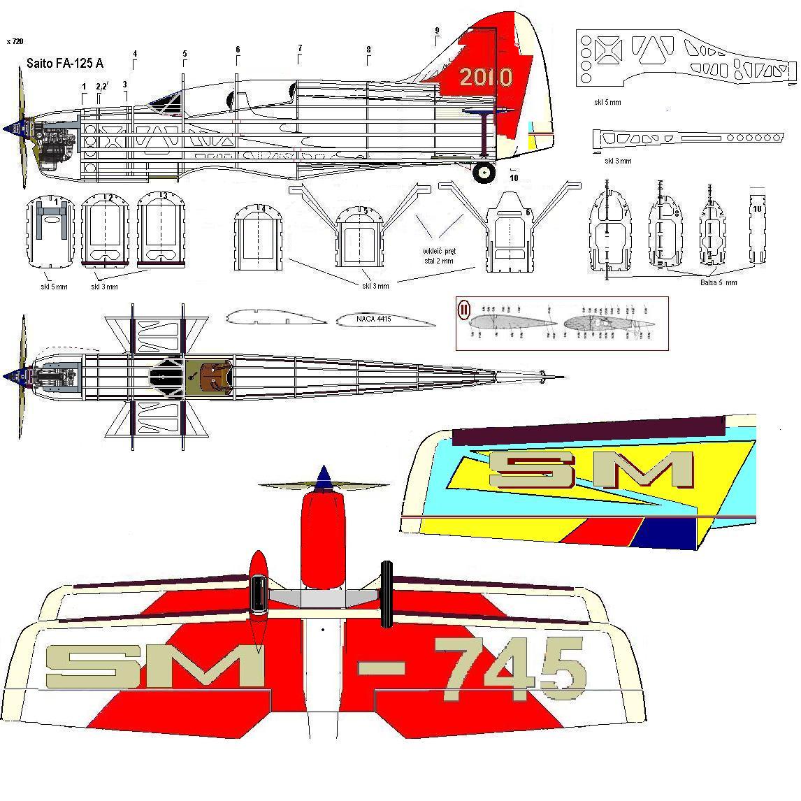

Zacząłem rysować sobie taki modelik.
Powstał uniwersalny projekt treningowy.
Dzisiaj, podczas obiadu, przeglądając ten folder doliczyłem się kilkanaście wersji i kilkadziesiąt rysunków tego zamierzenia.

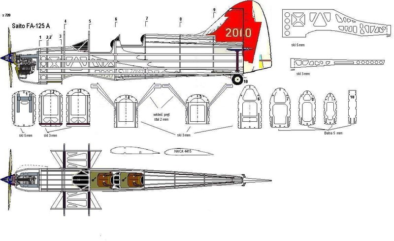

Dla zabawy rozwinąłem jedną z wersji (te dwa pierwsze rysunki) do potrzebnego mi na przyszły sezon trenera dolnopłata.
Tak bym to wtedy zmienił/adoptował/narysował.
KADŁUB 11.JPG [ 123.44 KiB | Przeglądane 1799 razy ]
KADŁUB 105.JPG [ 198.15 KiB | Przeglądane 1799 razy ]

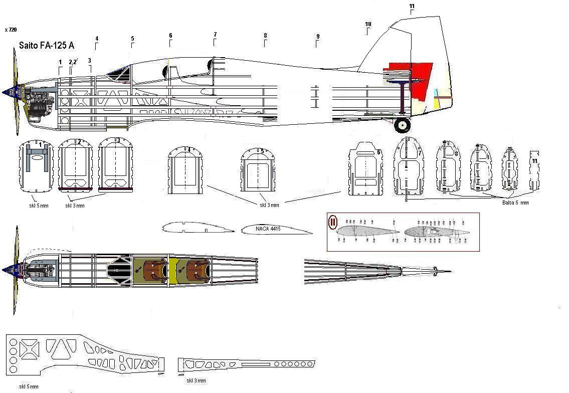

Wyszło by coś takiego:
KADŁUB 106.JPG [ 123.5 KiB | Przeglądane 1799 razy ]
