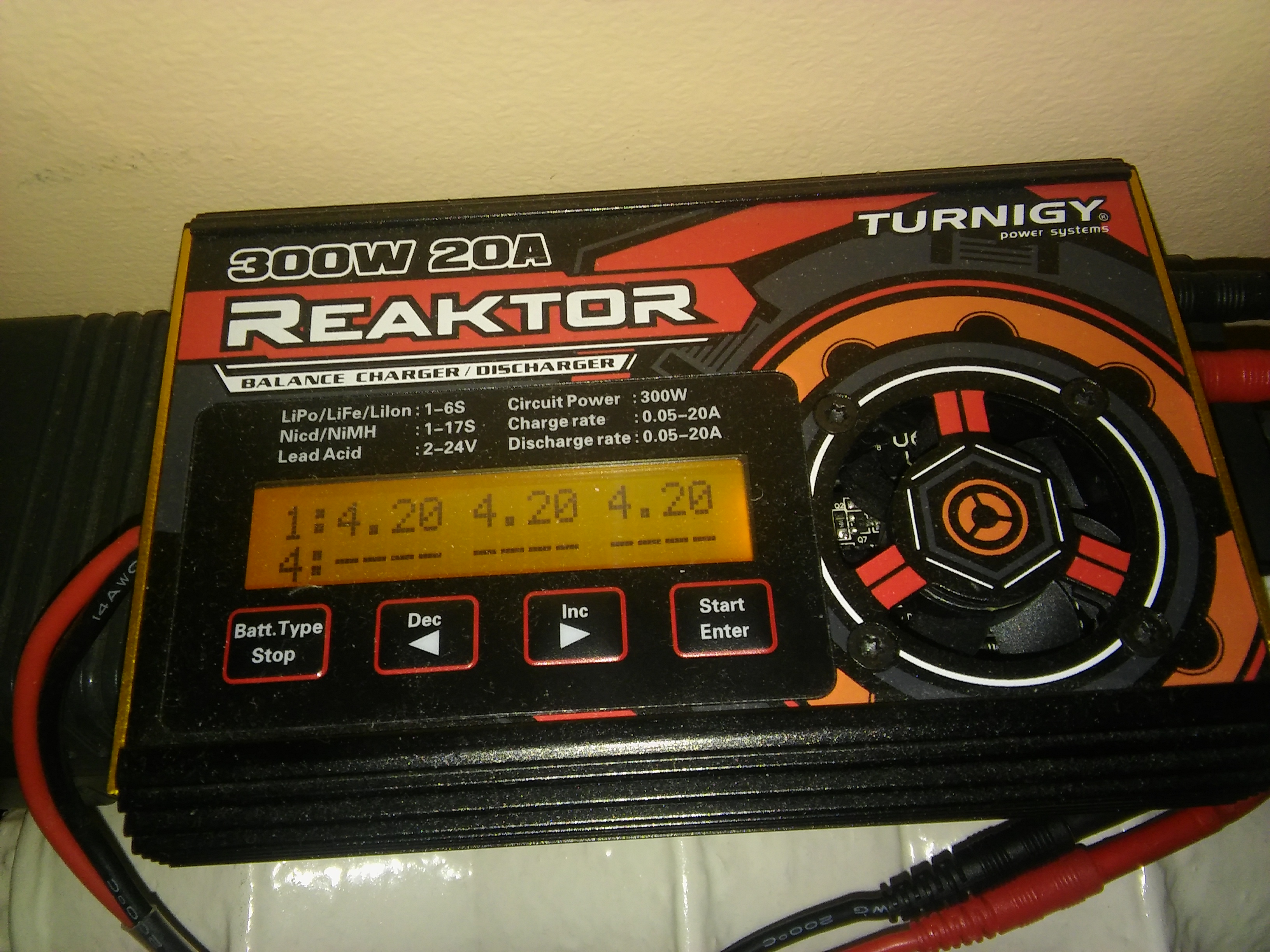

PostNapisane: niedziela, 23 kwietnia 2017, 13:20
Popieram
20170423_111415[1].jpg [ 2.01 MiB | Przeglądane 12877 razy ]
