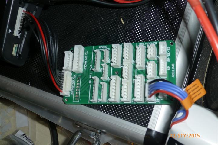

Witam. zakupiłem ostatnio takie coś: http://abc-rc.pl/Ladowarka-adapter-uniwersalny i okazuje się,że mam następujący problem:

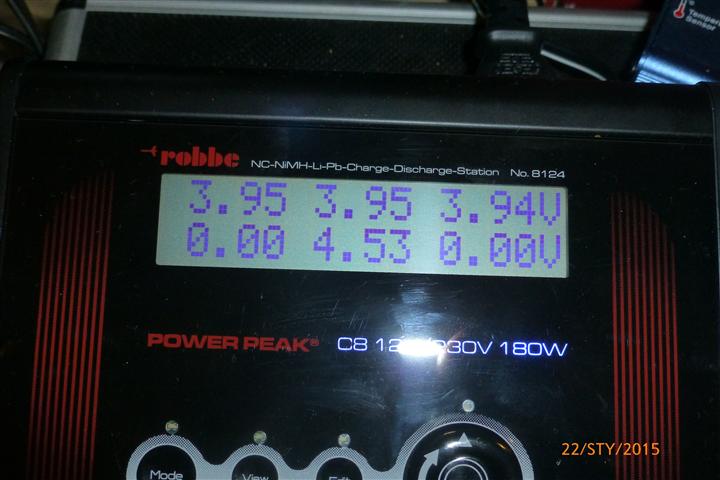

moja ładowarka (Robbe 8C) posiada przewód balansera pakietów 8s z wtyczką do płytki adaptera typu JST TP; takie samo gniazdo jest w zakupionym adapterze (oprócz niego jest jeszcze gniazdo tego samego typu, tylko 6s). Po podłączeniu przewodu 8s do adaptera podczas podłączania pakietów 2s , 3s jest wszystko w porządku lecz jeśli podłączę pakiet 4s na wyświetlaczu pojawiają się wartości napięć na celi pierwszej, drugiej, trzeciej oraz piątej :?: :( i żeby było ciekawiej wartość tej ostatniej jest wyższa od pozostałych.
Czy mógłby mi ktoś powiedzieć o co chodzi. Czy o czymś nie wiem?
Co ciekawe, sprawdzając miernikiem czy jest przejście między pinami gniazda wejściowego 6s a pinami reszty gniazd wyjściowych (do podłączania wtyczki pakietu) wszystko jest ok; natomiast gdy sprawdzałem przejście między pinami gniazda 8s ,przejście kończy się na czwartym pinie, dalej jest dziwne przesunięcie - 5 pin gniazda wejściowego ma przejście z 6 pinem pozostałych gniazd; 6 pin gniazda wejściowego ma przejście z 7 pinem pozostałych.
