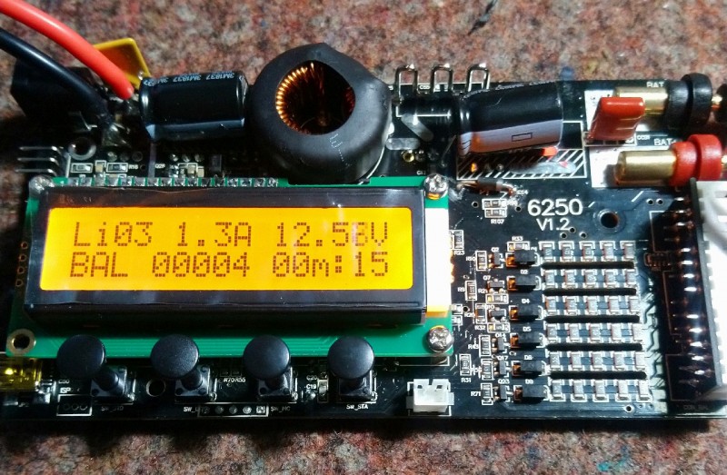

Padło takie coś.

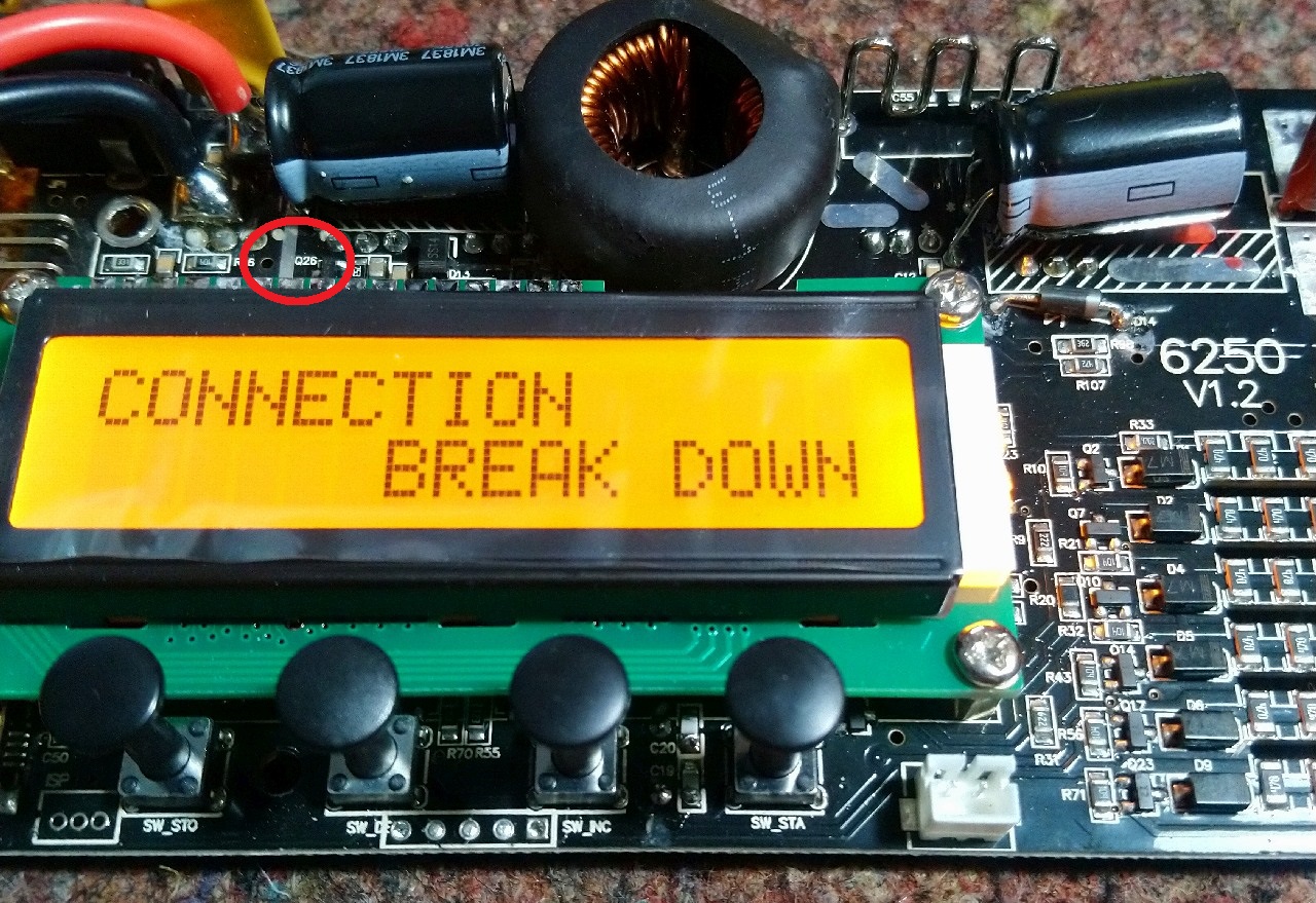

Pisze na ekranie tak.

Zepsuta jest dioda zenera, ta zaznaczona na obrazku i tu pytanie jaka wartość, lub gdzie schemat zdobyć, bo jakoś słabo idzie szukanie.
Fajnie by było aby ktoś coś doradził.

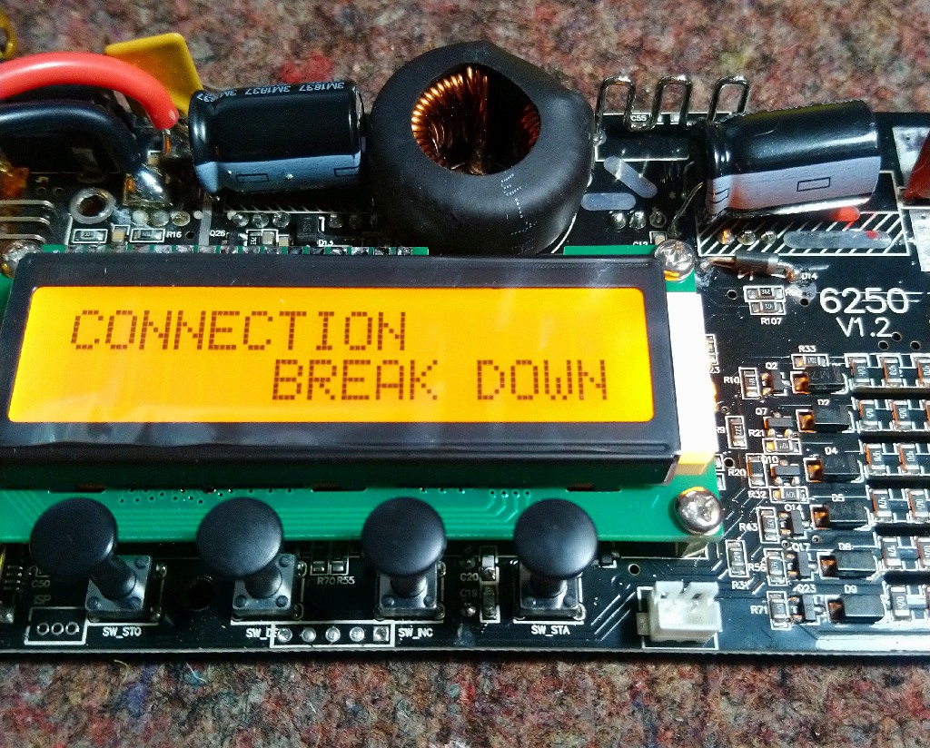

Coś tam wygooglałem, jutro zobaczę czy pomoże. D16 to BZX55C20, trzeba jeszcze sprawdzić Q26 BC807.
Podobno tak się dzieje gdy podłączymy ładowarkę do zasilania większego niż 24V.
Q26 mamy tutaj.
DSC_0054[1].jpg [ 481.71 KiB | Przeglądane 22009 razy ]
Ładowarka kolegi, zepsuła się sama podobno.

D16 zabezpiecza bramki IRF3205, napięcie Gate-Source tych tranzystorów to 20V, więc wskazana jest dioda zenera o mniejszym napięciu.
Oczywiście uszkodzony był również Q26.
DSC_0063[1].jpg [ 401.11 KiB | Przeglądane 21971 razy ]
