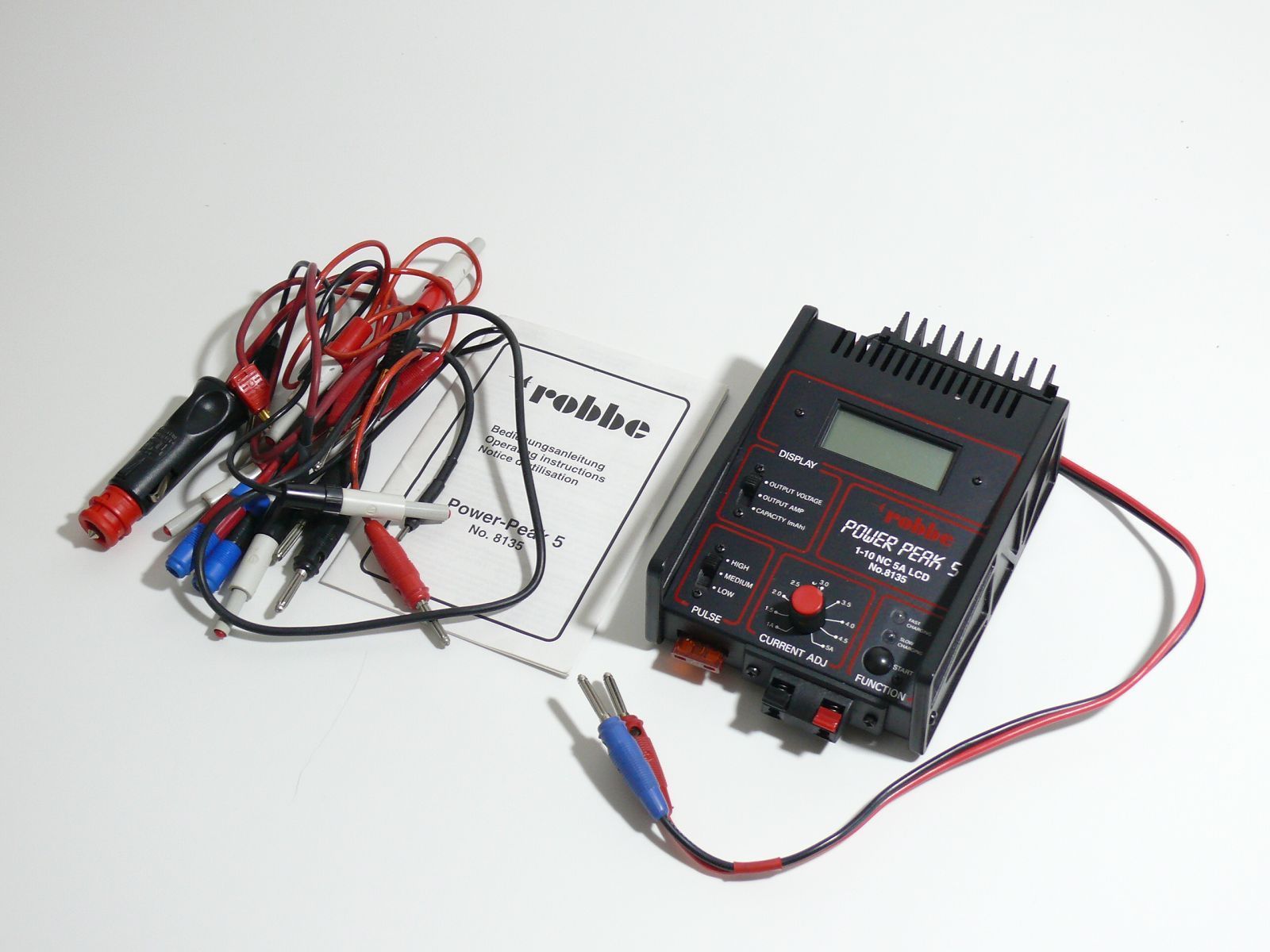

Witam czy ktoś posiada schemat tej ładowarki albo wie jak ją przerobić? Zostałem poproszony o zmniejszenie prądu ładowania minimalnego z 1A na 0.5A.
Komentarz: Foto zapożyczone z sieci
s-l1600.jpg [ 138.05 KiB | Przeglądane 46053 razy ]

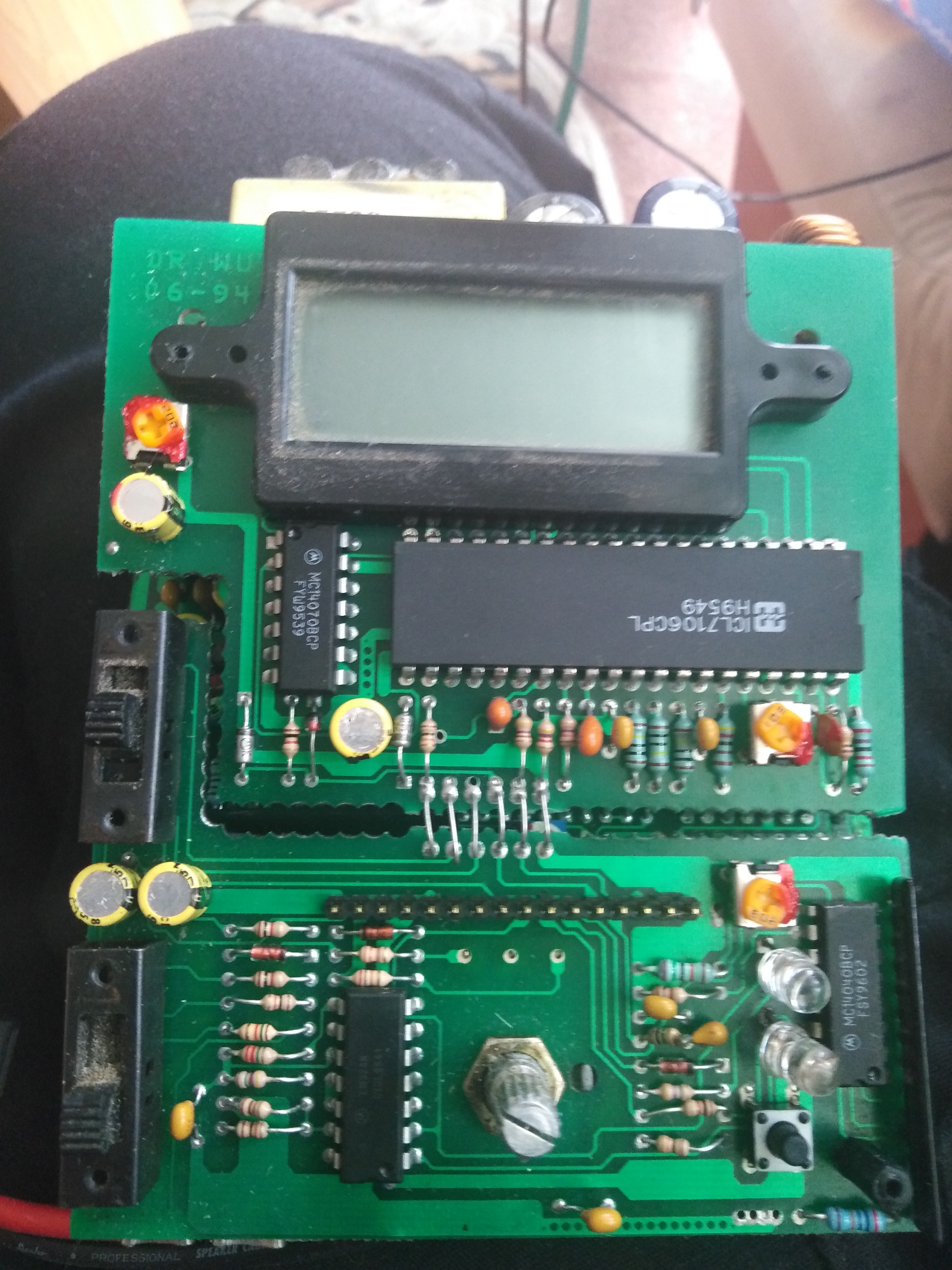

Rezystora pomiarowego raczej bym nie chciał zmieniać, muszę poszukać które rezystory tam odpowiadają za minimalny prąd, obok gałki potencjometru jest LM324
IMG_20190424_130323.jpg [ 2.89 MiB | Przeglądane 45996 razy ]
IMG_20190424_130341.jpg [ 3.01 MiB | Przeglądane 45996 razy ]
IMG_20190424_130358.jpg [ 3.44 MiB | Przeglądane 45996 razy ]

Można dać pstryczek przełączający dwa rezystory.
Spróbuj założyć 0,22Ω/ 5W zamiast 0,1Ω. Jak nie zadziała to będziemy dalej myśleć.
ED. Można jeszcze spróbować zmienić rezystory zaznaczone na zdjęciu. Zmień któryś o 10% raczej nic się nie stanie i pomierz jaka zmiana nastąpiła.

Też o tych rezystorach myślałem pokombinuje z nimi, a rezystor pomiarowy jest do miernika i pewnie do regulacji ładowania, jak go zmienię to będę musiał przeskalować układ pomiarowy a tego nie chcę robić
