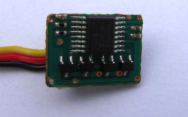

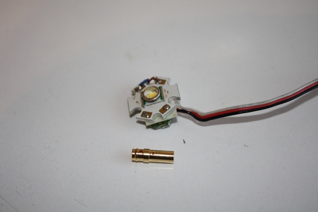

Ostatnio przeczytałem fajny artykuł w "elektronice dla wszystkich rocznik 97" o zastosowaniu elektroniki z uszkodzonego mechanicznie serwa, i tak zwykłe serwo 5/9g można obciążyć prądem do 1A , można również wysterować inny dowolny układ zasilany 5V np. przekaźnik.
Aby wykorzystać serwo to pierwszą rzeczą jest wyjęcie elektroniki , wylutowanie silnika oraz potencjometru sprzężonego z osią serwa. Następnie należy wlutować dwa rezystory w miejsce
potencjometru (najlepiej SMD), podłączenie odbiornika , gdzie w moim przypadku była to dioda LED.
W moim zastosowaniu postanowiłem zrobić sobie reflektor do modelu, a że miałem wolnego LED'a dużej mocy to właśnie on znalazł się w modelu. Jak widać układ przykleiłem taśmą dwustronną do radiatora diody LED. Włączamy dowolnym kanałem np. od podwozia. Zasada działa jest prosta.
ustawiamy drążek na zero to na wyjściu z elektroniki serwa mamy 0. Po wychyleniu drążka w górę na wyjściu A mamy (+) , a na wyjściu B mamy (-), Natomiast po wychyleniu drążka w dół na wyjściu A mamy (-) , a na wyjściu B mam (+)
PS. mam nadzieję że wszyscy zrozumieją ten mój bełkot i zasadę działania takiego układu ;)
Układ testowaliśmy w modelu ESA późnym popołudniem trzeba przyzanć że daje po oczach.

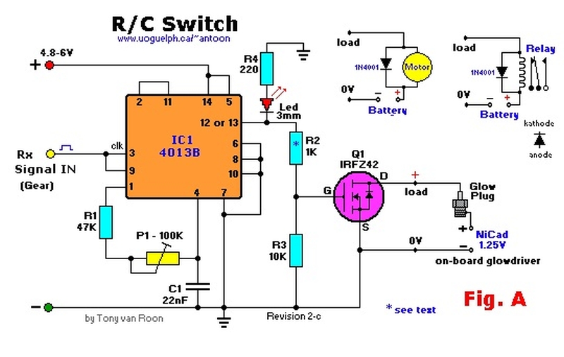

Takie moje próby z RC switch.
Zbudowałem taki przełącznik jak na obrazku.
0.jpg [ 137.59 KiB | Przeglądane 23621 razy ]
Działa oczywiście tylko trochę nie tak jak ja chciałem, duży wpływ na próg zadziałania ma temperatura, nie wiem czy wadliwe CD4013 kupiłem, czy ten typ tak ma, albo jeszcze co innego ma na to wpływ. Nie nadawało to się za bardzo aby w modelu zainstalować.

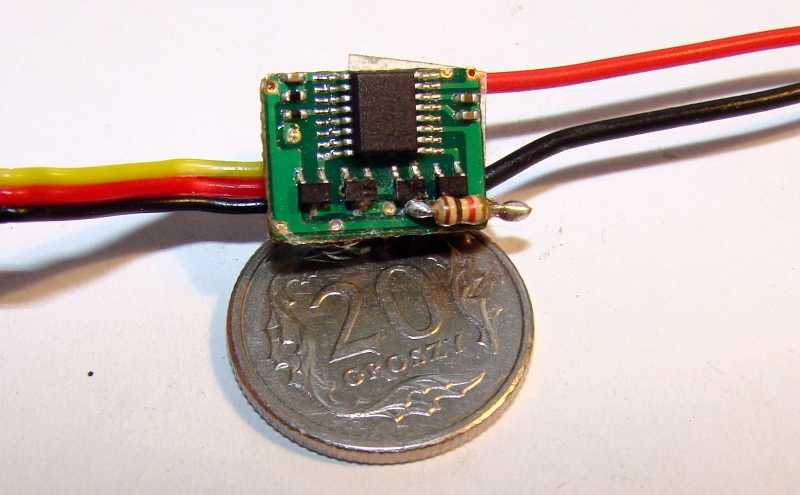

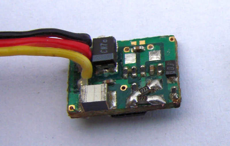

Postanowiłem pobawić się z serwem jak radziliście, akurat miałem niesprawne HS-55
Tu już goła elektronika z serwa i rezystory zamiast potencjometru. Potencjometr miał 5kΩ, to rezystory po 2,2kΩ (te dwa w prawym dolnym rogu krzywo wlutowane).
1.jpg [ 285.17 KiB | Przeglądane 23621 razy ]
2.jpg [ 272.44 KiB | Przeglądane 23621 razy ]

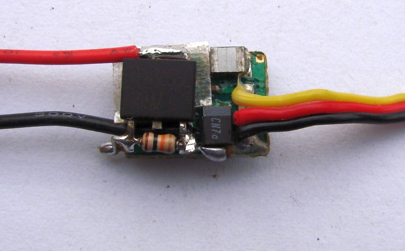

Dodałem tranzystor mocy na wyjściu, podobnie jak w przełączniku na CD4013, zyskałem przez to większy prąd. Tranzystor z odzysku z jakiejś płyty od komputera. Wszystko działa stabilnie i bez problemów, wyjście jest z otwartym drenem przez co mogę podłączyć zasilanie bezpośrednio z pakietu nie obciążając BEC-a.
3.jpg [ 271.54 KiB | Przeglądane 23621 razy ]
4.jpg [ 291.27 KiB | Przeglądane 23621 razy ]
