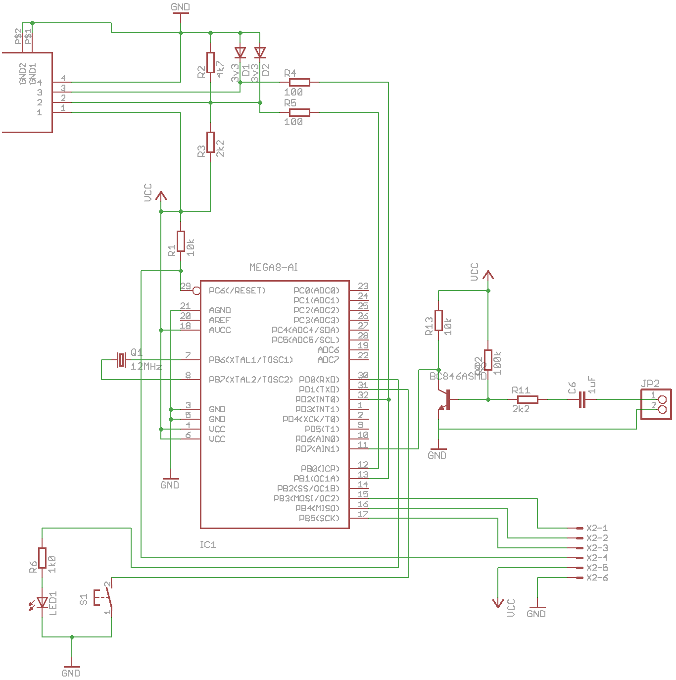

płytkę SMD mam zaprojektowana , ale w DIP nie , przyjrzyjcie się schematowi i powiedzcie czy sami zlepicie .
Uzupełniłem o rysunki
schemat.png [ 32.84 KiB | Przeglądane 29331 razy ]
sumaryczny.png [ 5.55 KiB | Przeglądane 29332 razy ]

Powiedz (napisz) tylko czy masz gotowy hex?
Pozdrawiam, Bartek

jasne że mam i wytestowany :D

Chodzi o te "wyprowadzenia" po prawej i to "przerwane" połączenie po środku.
Z tego co się dowiedziałem nie powinno być problemu, tylko kwestia ilości chętnych, bo jeśli będą 3 osoby to odpada :P
