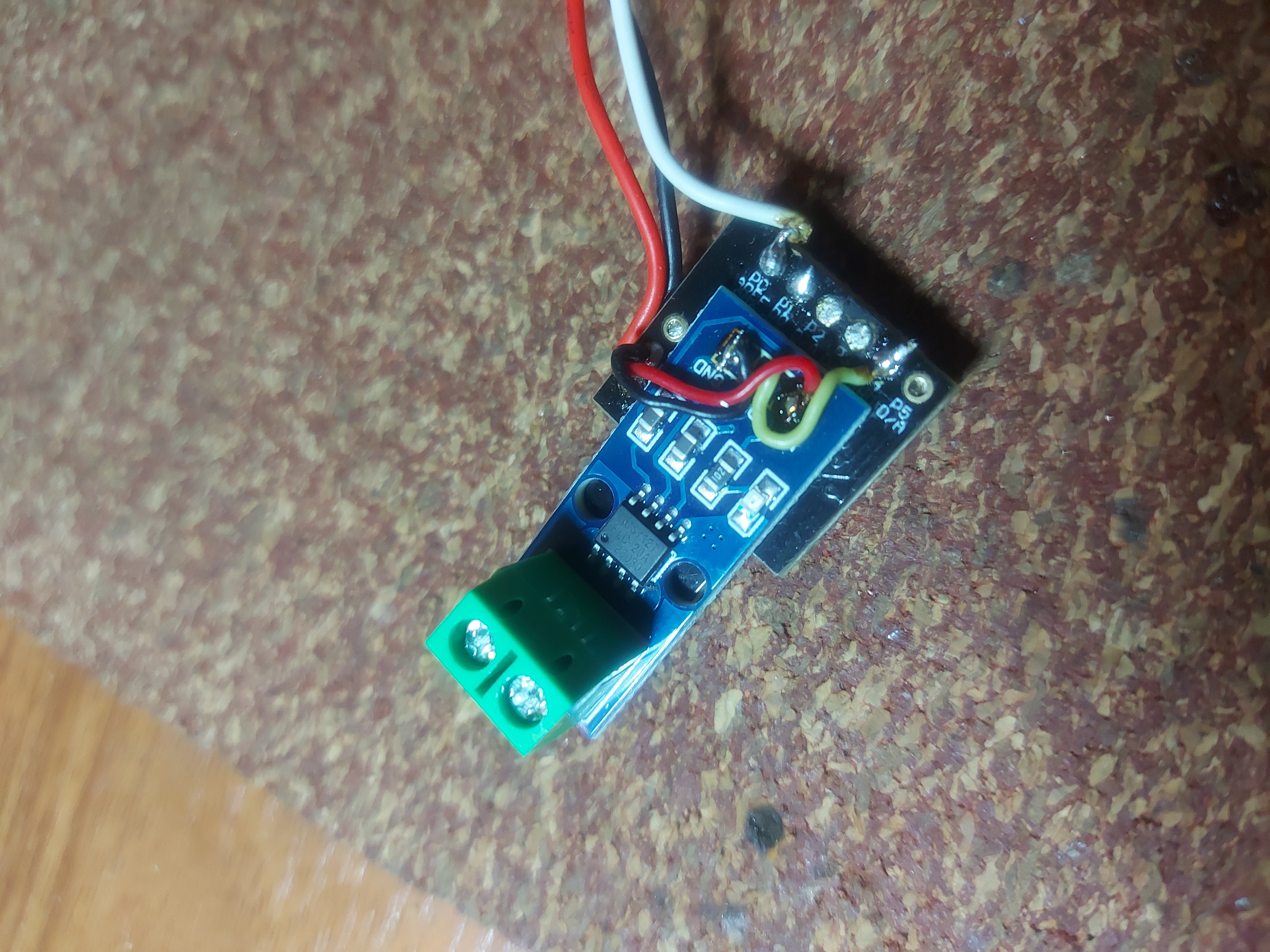

Trochę chwalipost, zrobiłem sobie sensor telemetrii pomiar prądu i woltomierz oraz procentowy stan naładowania baterii.
Układ zbudowany na attiny85 i ASC712 20A.
Jutro postaram się dodać zdjęcia jak to wygląda na radiu.

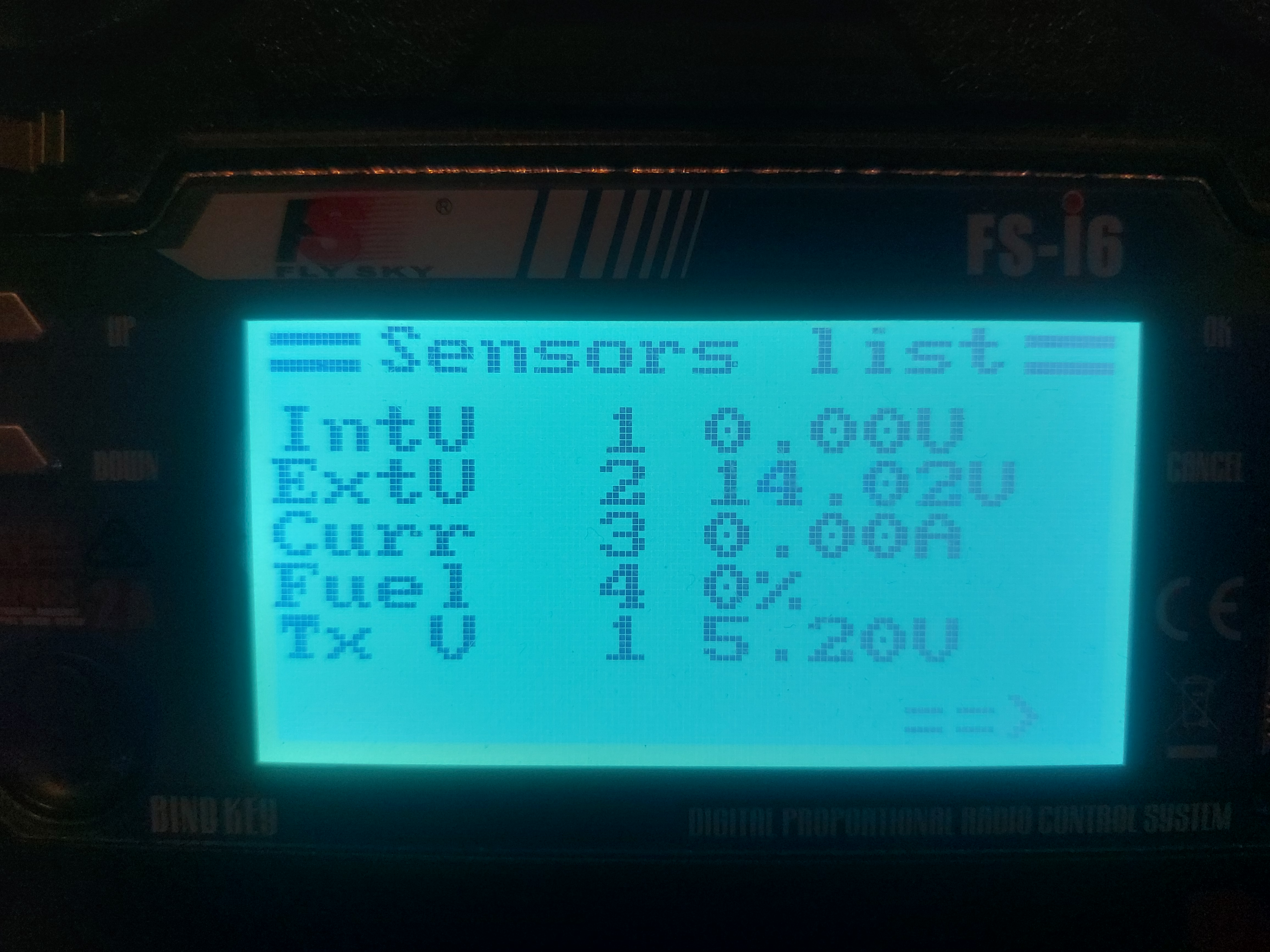

A tak to wygląda na wyświetlaczu.
Działa tylko na Flysky zbudowany jest z czujnika prądu ASC712 20A i procesora attiny85 program napisany w arduino. Walczyłem z programem kilka wieczorów.
Na wyświetlaczu widać dziwny pomiar napięcia bo brak jest dzielnika rezystancyjnego do pomiaru napięcia.
